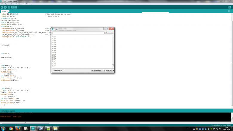

Здравствуйте.
Необходимо избавится от delay(20);
Сделал так:
unsigned long currentTime;
void modx1() {
for(int i = 0; i < (0,100); i = i + 1) {
leds[i] = CRGB::Green;
FastLED.show();
    //  delay(20);
int OldTime=millis();
while((millis()-OldTime)<=20)
Serial.println(OldTime);
Беда в том что как только «OldTime» принимает отрицательное значение система перестает работать.
Если будет свободная минутка, подскажите пожалуйста, где я ошибаюсь.
Спасибо

время не может принимать отрицательные значения:
unsigned long OldTime=millis();
08 int OldTime=millis();
09 while((millis()-OldTime)<=20)
10 Serial.println(OldTime);
11     }
мои поздравления! - ты переизобрёл делей.

#include<FastLED.h>
#define LED_DT 12                                             // Serial data pin for WS2801, WS2811, WS2812B or APA102                                           // Serial clock pin for WS2801 or APA102.
#define COLOR_ORDER GRB                                       // It's GRB for WS2812B
#define LED_TYPE WS2812B                                      // What kind of strip are you using?
#define NUM_LEDS 100                                           // Number of LED's.
unsigned long OldTime;
CRGBArray <NUM_LEDS> leds;
uint8_t max_bright = 255;
#define SERIAL_BAUDRATE 57600
  Serial.begin(SERIAL_BAUDRATE);                              // SETUP HARDWARE SERIAL (USB)
  LEDS.setBrightness(max_bright);                             // Set the generic maximum brightness value.
  LEDS.addLeds<LED_TYPE, LED_DT, COLOR_ORDER >(leds, NUM_LEDS); // WS2812B definition
  set_max_power_in_volts_and_milliamps(5, 500);               //5V, 500mA
  Serial.println("---SETUP COMPLETE---");
} // setup()
modx0();modx1();
 void modx0() {
FastLED.show();
    //  delay(20);
 void modx1() {
leds[i] = CRGB::Blue;
FastLED.show();
    //  delay(20);
Так понятно?

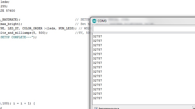

Если OldTime=32757. Перестает действовать"задержка". Клапауций 823, выпендриваться на форуме у тебя единственная возможность почувствовать свою значимость?

Leprechaun пишет:
Так понятно?
ок. мало того, что тупой - так ещё и упёртый.
раз:
34 int OldTime=millis();
миллис имеет тип данных unsigned long - об этом я тебе сказал здесь #1
если тебе желается привести unsigned long в int, то делай это осознанно и если это точно необходимо, но не нужно затем вычитать отрицательные числа из unsigned long и убивляться глюкам.

Клапауций 823 пишет:
раз:
Во) Спасибо. теперь понял. Работает. Давай мирится? ))
