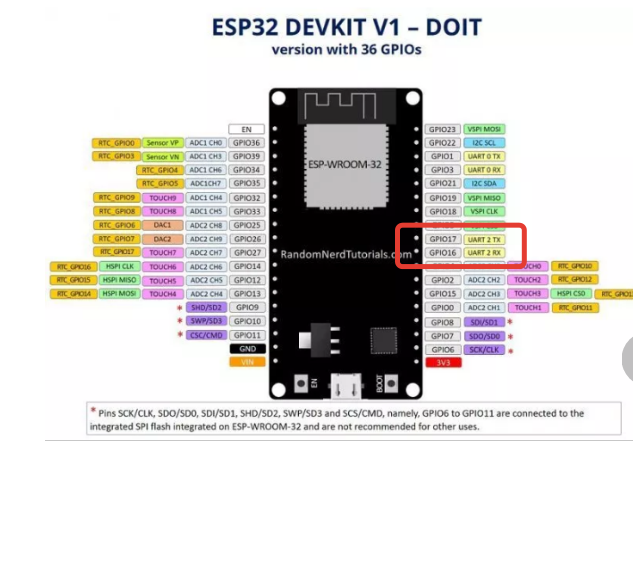

Да, подключил сейчас вот так:
#include <HardwareSerial.h>
#include <TinyGPS.h>
TinyGPS gps;
HardwareSerial SerialGPS(1);
SerialGPS.begin(9600, SERIAL_8N1, 16, 17);
В таком подключении работает (подключился к UART2). Но вот дело в том, что подключить необходимо к ESP t-call. А на распиновке этой платы указано, что 16 и 17 пины не используются (NC)
А к аппаратному UART0 (TX0, RX0) подключится не получается, вроде как из за того, что они используются для подключения через USB. Где у ESP32 t-call UART1 не знаю. В мануалах найти не могу.
Ломаю голову.

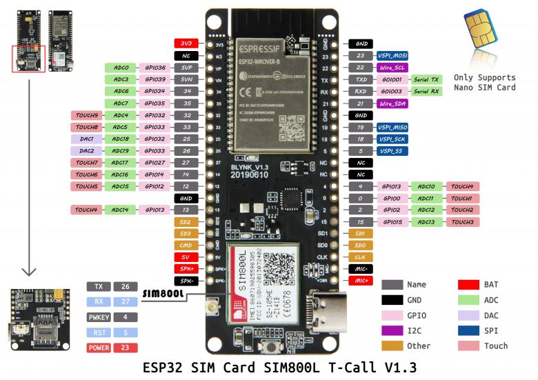

Allleksey
Зарегистрирован: 28.11.2020
Вот распиновка моей платы. Нет ни UART1, ни UART2 :(
По сему вопрос с подключением GPS остается открытым. Не придумал пока, как подключить.

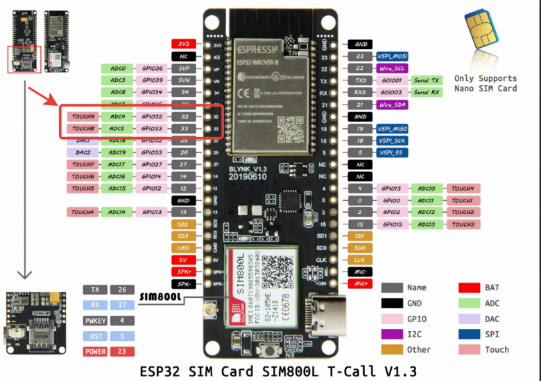

Allleksey
В скетче указаны сейчас 32 и 33 пины. Именно GPIO32 и GPIO33

Allleksey пишет:
Ну так возьмите другую плату.
Как бы "железо" подбирается под задачу, а не наоборот.

Так я по этому эту плату и взял, потому, как мне модуль SIM800L нужен был, а он тут уже на одной плате с контроллером смонтирован.
Есть еще вот такая плата. У нее то как рас есть выводы UART2 на 16 и 17 пинах. И с этой платой GPS превосходно работает. Но первая плата взята как раз под задачи.
Allleksey пишет:
Вы проверяли, что эти пины имеют эти номера?
если подключить к пину 32 или 33 светодиод(с резистором!), а в коде прописать digitalWrite(32, HIGH) -светится будет?
Попробуйте и напишите в форум, иначе будет бродить впустую
Allleksey
Код опробован с номерами пинов 32 и 33. Светодиод мигает.

Allleksey
b707 пишет:
Сорри, увидел что вы это уже пробовали - в сообщении #2. Ну так что мешает сделать последний шаг и указать вместо 16 и 17 свои пины, те же 32 и 33?
Неожиданно, но РАБОТАЕТ!!! Я в просто заменил номера пинов с 16 и 17 на 32 и 33. И работает все это с аппаратной библиотекой.

Allleksey
Коллеги, продолжаем разговор...
Сейчас код выглядит вот так:
TinyGPS gps;
#define SerialGPS Serial1
#define SerialMon Serial
void setup(){
  SerialMon.begin(115200);
  delay(300);
  SerialGPS.begin(9600, SERIAL_8N1, 32, 33);

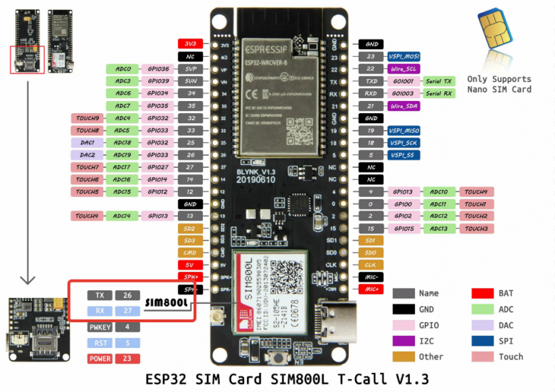

Но дело в том, что так же в коде назначены пины для модуля SIM800L
#define MODEM_TX             27             // Pin TX SIM800L
#define MODEM_RX             26             // Pin RX SIM800L
#define SerialAT                    Serial1
  SerialAT.begin(115200, SERIAL_8N1, MODEM_RX, MODEM_TX);
Вот эти пины:
И снова ищу выход из ситуации. Есть идеи?

Allleksey
Аппаратно к выводам GPIO26 и GPIO27 подключен модуль SIM800L
К выводам GPIO32 и GPIO33 подключен GY-NEO6MV2

Allleksey пишет:
TinyGPS gps;
void setup(){
  delay(300);
Стесняюсь спросить... Почему вы пытаетесь рулить GSM модулем используя библиотеку для GPS ?
Allleksey
brokly пишет:
А почему Вы так решили? Изначально вопрос был в подключении GPS модуля к ESP32. При решении этой задачи использовалась библиотека GPS. А с модулем GSM общение происходит по серийному порту. Без библиотек. Через АТ команды.

не пойму, в чем проблема. Сколько аппаратных Сериалов у ЕСП32 - три: Serial,  Serial1 и Serial2. Cколько вам нужно в программе - тоже три - для GPS. для GSM и для Монитора порта.
так в чем дело то?

b707 пишет:
так в чем дело то?
Возможно что то не так делал, но через Serial2 у меня не заработал GPS.
Сегодня вечером попробую еще раз. По результатам отпишусь.
Allleksey
b707 пишет:
так в чем дело то?
Спасибо, друже!!! Сейчас вот так... РАБОТАЕТ!!!
#define SerialGPS Serial2
#define GPS_TX 33 // Pin TX GPS
#define GPS_RX 32 // Pin Rx GPS
  SerialGPS.begin(9600, SERIAL_8N1, GPS_RX, GPS_TX);
Руки кривые изначально не позволили сделать по правильному.
