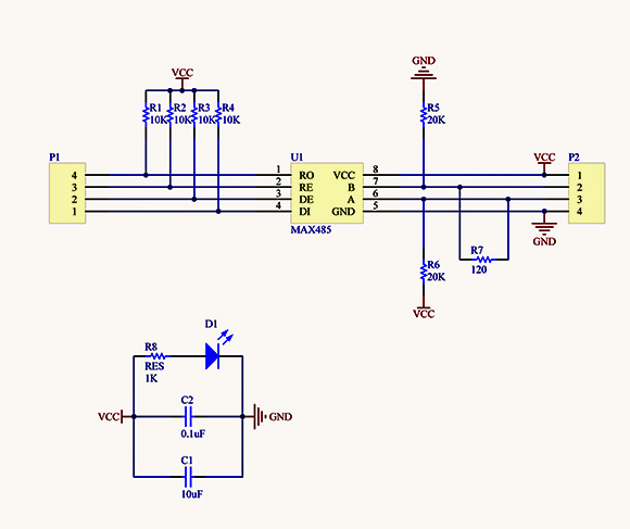

Я убрал 485. Пины esp32 подключил напрямую к A и B контактам USB переходника. Но результат не изменился.
Слэйв (компьютер) получает запрос на чтение регистров и отправляет их содержимое. А esp32 выдает ошибку и не записывает информацию в массив.
Не пойму... Axex писал, что у него получилось.
Подключать надо к входам имеющим те же логические протоколы и физические уровни сигналов. Для USB не знаю A B, знаю D+ D-. Соединить надо Rx TTL c Tx TTL и Тх TTL c Rх TTL последовательных портов. Это если соединять 2 платы. Если комп соединять, то просто воткнуть провод компа в USB-TTL конвертор последовательного порта и Rx Tx соединить с ногами Tx Rx последовательного порта платы, установив правильное напряжение на конверторе.
Меня смущает, что контакты DE, RE у MAX485 висят в воздухе.
Правильно смущает. При обмене данными на них по какому-то алгоритму должна подаваться логическая единица. Но, кажется, эта либа не управляет этими входами. Нужно делать обвязку для их включения-отключения. Или купить что-то вроде такого (там обвязка уже прикручена на плату, просто втыкаешь UART и дело в шляпе):
Ура, получилось! Всем спасибо за помощь. Научили пацана)

ESP32 стоит подключать по вот такой схеме к железке MAX485/MAX3485(вторая лучше). Но в идеале MAX485/MAX3485 должна иметь примерно такую обвязку:
