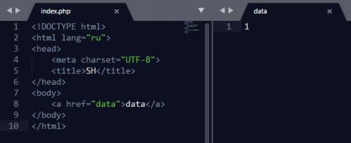

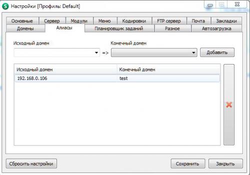

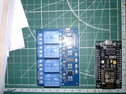

Дорого времени суток, у меня есть задача сделать wi-fi реле, чтобы им можно было управлять на сайта с телефона или пк. На рабочем компьютере запущен OpenServer. Через алиасан ip адрес компьютера направляеться на домен test(сайт работает и на телефоне и на пк). Сам сайт состоит из 2 файлов:1)index.php 2)data.
esp8266 должна считать число в файле data и если там написано 1 то включить реле иначе выключить.

<?php echo file_get_contents("data");или сразу на esp делайте GET /data
читайте из файла, кто же не даёт-то
<?php echo file_get_contents("data"); ?>это просто выводит data на экран, а мне надо что бы на главной странице не было этих данных
