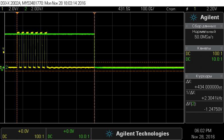

Мне надо всего лишь в определённые моменты времени просто ждать прихода фронта с высокой точность. Теоретически же можно только на это время перепрограммировать таймер, а потом вернуть всё взад.

Всем спасибо, всё получилось. Гугл тоже немного помог. Удалось отследить приход импульса с точностью большей, чем микросекунда.
byte t2cnt; volatile long t2ovf_cnt; ISR(TIMER2_OVF_vect) { t2ovf_cnt++; } void SetupTimer2() { TCCR2A = 0; //режим 0 TCCR2B = 0<<CS22 | 0<<CS21 | 1<<CS20; //Предделитель выключен TIMSK2 = 0<<TOIE2; //Отключение прерывания по переполнению Timer2Ну и далее в лупе:
// Посылается импульс digitalWrite(TRIGGER_PIN2, HIGH); delayMicroseconds(10); digitalWrite(TRIGGER_PIN2, LOW); TCNT2 = 0; t2ovf_cnt = 0; TIMSK2 = 1 << TOIE2; //Включить прерывания по переполнению Timer2 while (digitalRead(ECHO_PIN1) == HIGH); t2cnt = TCNT2; TIMSK2 = 0 << TOIE2; speed_dif = (long)((t2ovf_cnt << 8) + t2cnt) ;Porosenok, то, что вы привели не может ничего измерять, если предположить что 5 строка ловит конец импульса, то что ловит его начало? Это работало бы худо-бедно, если бы импульс начинался точно с момента выполнения команды TCNT2=0. Приведите полный код, может тут чего-то не хватает?
Добавил код передачи импульса. После отправки импульса жду ответ на него. Безусловно, вопросы вызывает строчка
Если она выполняется за время, меньшее чем 250нс, то ни на что не влияет. В противном случае она и будет определять точность.

Вроде всё получилось. Погрешность обнаружения фронта по вашему скетчу выходит в 3 такта, т.е. около 200нс. Этого более чем достаточно. Дело в том, что абсолютные измерения длительности прохождения сигнала от излучателя к приёмнику не нужны, да они и бессмысленны, т.к. значения очень сильно зависят от мгновенного значения температуры. Обнаружение начала импулься тоже не нужно, что видно из осциллограммы. Я провожу два измерения: "туда" и "обратно", т.е. относительные измерения. Разница во времени прохождении сигналов уже очень слабо зависит от температуры и зависит только от скорости ветра.
Как выяснилось, даже 200нс - это излишняя точность. К "софтовым" 200нс приходится добавлять около 600нс "железных" - результат шума микрофонного усилителя.
