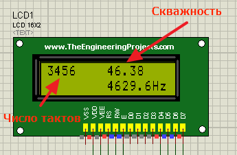

Попробовал его - в симуляторе "Proteus 7" частота 5000 Гц, подаваемая на вход со скважностью 50%, скачет от 4600 Гц до 5000 Гц примерно, скважность скачет от 46% до 58% соответственно. Не могу понять в чем косяк.
А помоему с ICP проще, и точнее, нежели с Асм вставками. Тут уже люди говорили по этому поводу. И измеряемая длительность не ограничивается 16-ю разрядами.
Да согласен, для измерения коротких импульсов прерывания не подходят.

RuleZZZZ, пример из ссылки #12 не подошёл?
