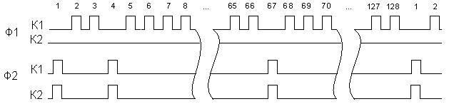

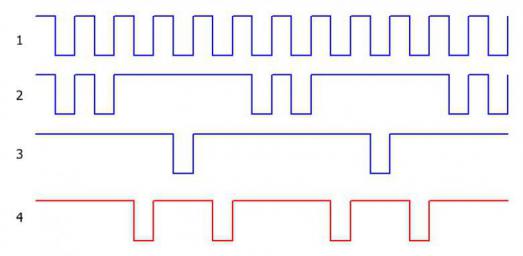

Задался целью собрать генератор сигналов на Ардуино Uno R3. Требуемые параметры:
1. Генерация импульсов для двух датчиков (2 канала), 128 зубьев на маховике, 3 флага ВМТ (1 флаг на 67 зубе для ВМТ 1 группы цилиндров, 2 флага на 1 и 4 зубьях для ВМТ 2 группы)
Номера импульсов пока не поставил тк не понял последовательность
Не совсем верно. Во-первых, Ваши графики обратные (высокий уровень для меня всегда был логической "1")
Во-вторых, первый канал (ДНО) - это, по Вашей диаграмме, 2+3 графики, только промежутки между однозубыми и двузубым сигналами больше. Второй канал (ДУИ) - первый график.
В-третьих, первый и второй каналы не складываются и не вычитаются, входы у контроллера для них раздельные.
Если же смотреть по функциям, то график можно представить так:
ДНО
ДУИ- угловых импульсов
ДНО - что это и зачем его складывают из двух сигналов ?
Ф1К1= входной сигнал ДУИ из 128 имульсов, на котором пропущены испульсы 1,4,67
Ф1К2= почему всегда высокий уровень без импульсов?
Ф2К1 и Ф2К2 одинаковые выходные сигналы и доллжны быть сдвинуты на 1/4 от 128=периода_Ф1К1 ?
ДНО - Датчик Начала Отсчёта. По нему ориентируется ЭБУ: 1 импульс - ВМТ первой группы цилиндров, 2 импульса - ВМТ второй группы.
Ф1 отвечает только за импульсы ДУИ. Ф1К2 - всегда низкий уровень. Пропуски в графике сделаны, т.к.на зубьях 1, 4 и 67 функция 1 не отрабатывает, вместо неё отрабатывает функция 2, которая даёт в канал 1 импульс ДУИ, чтоб не прерывать счёт импульсов, и одновременно даёт импульс в канал ДНО, т.к.зубы ДНО расположены рядом с 1, 4 и 67 зубьями венца ДУИ.
Таким образом, график Ф2К1 компенсирует пробелы в графике Ф1К1. Получаем непрерывное следование импульсов ДУИ (К1) и импульсы ДНО (К2) на 1, 4 и 67 зубьях.

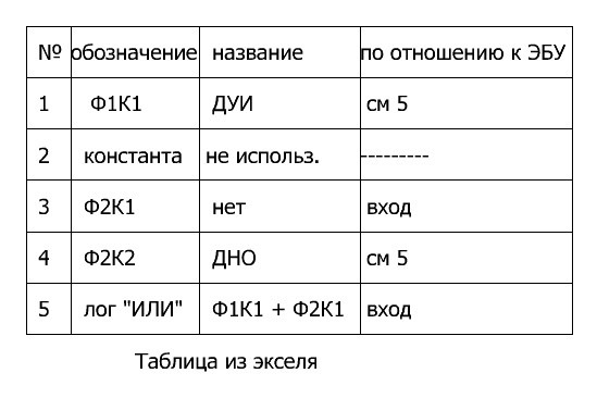

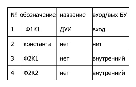

Гм... Не совсем понял, откуда эта таблица.
Ф1К1 - ДУИ, вход
Ф2К1 - ДУИ, вход
Ф2К2 - ДНО, вход
Ф1К1 и Ф2К1 формируют импульс на одном и том же пине, подключенном ко входу ДУИ на ЭБУ.
Ф2К2 - на другом пине, подключенном ко входу ДНО на ЭБУ.
таблица из экселя с ваших слов
