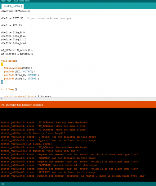

блин отчего же он назад так туго поворачивает в тот момент когда и руль поворачивает? вроде ж скорости прибавил...
#7 пункт 2.
а в чем ошибки непонимаю
В том, что у вас не установлена или неправильно установлена библиотека.

Можно чуть поподробнее про варианты размещения библиотек?
Пока не понял, по какому принципу они подключается - создается впечатление, что пытается подключить все, что смог найти, вне зависимости от того, где.
1. Идёте в настройки и меняете папку со скетчами в удобное место.
Желательно не в мои_документы. ( Я её просто так ненавижу.... что слов нет. И не храню там ничего)
У меня эта папка с названием AVR \ Arduino лежит в дропбоксе.
2. В этой папке cделайте новую с названием libraries и туда кладёте все СВОИ библиотеки.
Про его родную папку забываете навсегда.
Спасибо. Отдельную папку для скетчей я сделал сразу, как только IDE предложила мне сохранить мой первый скетч. А после того, как она предложила мне сохранить второй скетч по старому адресу, поменял настройки среды.
Но остались непонятки с библиотеками. У меня среди скетчей нет папки libraries, но стандартные библиотеки IDE находит. Отсюда вопросы:
1. Где IDE ищет библиотеки, если в скетчах нет папки libraries?
2. Где IDE ищет библиотеки, если в скетчах есть папка libraries?
3. Есть ли какие-нибудь особенностей по указанию путей в include'ах кроме стандартных С-шных?
1. Ищет в двух местах с названием libraries : там где ИДЕ и там где скетчи.
2. Ищет в двух местах с названием libraries : там где ИДЕ и там где скетчи.
......... У меня среди скетчей нет папки libraries..........
В папке со скетчами cделайте новую с названием libraries и кладите или накладывайте туда свои библиотеки.
3. Нет.
