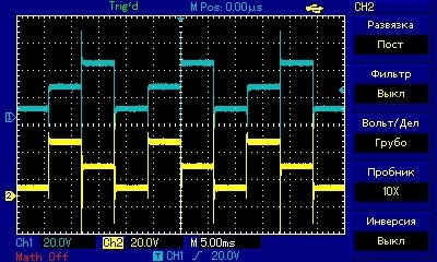

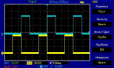

Всем здрасти) Сидел и ломал голову с запуском через L298N. Перепробовал все возможные програмные варианты(( двигатель запускался, дергался и жжужал но нормальной работы так и не добился. Пришлось подключить осцелограф и вот что я там увидел:
Выход с пинов Ардуинки
Выход с L298N
Выход с L298N
Скетч один и тот же. Просто перекинул щупы.
Вывод что на L298N движочек не запустится т.к маленькая рабочая частота у L298N драйвера да и по току он не совсем подходит сопротивление между обмотками 3.3Ом напр 12В      12/3.3=3.6А   а она до 2А.
