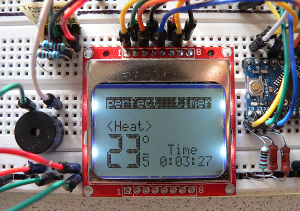

Иногда в наших самодельных устройствах требуется контролировать время (сколько прошло....сколько осталось). Лучший вариант это RTC часы реального времени. Но многие простенькие самоделки не стоят того, и можно применить какой-нибудь простенький програмный таймер. Я неоднократно применял таймер в своих поделках, например для разрядки аккумуляторов с подсчетом их емкости. Мой таймер успевал выполнить свою работу по подсчету времени и выводу на экран, но еслиб программа была бы более насыщенной то для моего таймера просто бы не хватало времени и результатом его работы была бы полная фигня.
Всвязи с выше изложенным я написал "Идеальный таймер" :), вернее даже 2 варианта. Этот таймер не может быть поврежден ни какой программой (если не ковырять очень глубоко). С этим таймером я пробовал все, даже пиликать мелодию. Таймер работает изумительно, конечно в пределах точности кварца ардуинки, и ни что не может сбить его ход.
Обращаюсь к мастерам. Подскажите, пожалуйста, какой из вариантов идеальней?
Вариант1

Joiner
Зарегистрирован: 04.09.2014
На прощание фотка как это выглядит на дисплейчике Nokia5110. Скетчик моргает светиком 13, измеряет температуру, пишет в Serial и поет песенки. На таймере это не отражается ни как......прерывания однако

Поставил в начале и в конце функции таймера строчки   Serial.println(micros()); Выводит показания микросекунд в начале исполнения функции и в конце. Разница между ними 1052 микросекунды. И в этом времени в том числе еще запись в сериал и вывод показаний таймера на LCD Nokia. Так что совсем не много времени расходует таймер.
dhog1
Зарегистрирован: 01.03.2016
Только мое занудство пишет этот пост. Ну и может кто-то это читает, разыскивая идеальный таймер.
1. Функция таймера - зарегистрировать истечение заданного количества отсчетов. В вашем случае это число "1000", которое вы передаете в строке MsTimer2::set(1000, to_Timer).
2. Когда _вы_ говорите "функция таймера", вы имеете в виду что-то свое, указатель на что вы передаете вторым параметром, to_Timer. Эта функция к собственно таймеру отношения не имеет. В ваших примерах вы пишете в Serial и, видимо, обновляете Nokia 5110. Другие включают насос, например. Один физический таймер может управлять многими процессами, оформленными в коде в виде функций.
3. Ранее вы писали, что "встраивали функцию таймера" в графический бенчмарк 5110, и время выполнения бенчмарка в миллисекундах не изменилось, от слова совсем. Теперь вы пытаетесь замерить количество микросекунд от начала до окончания выполнения "функции таймера" и получаете очень наглядный результат. На основании этого результата вы делаете вывод. Дальше будете экспериментировать? Например включив в "функцию таймера" маленькую задержку. Или в миллисекундах померить.
4. В том, что ваш таймер уходит на 4-5 секунд за 3 часа вы не видите ничего тревожного. А ведь это очевидно указывает, что Timer2 теряет счет, что ваша "функция таймера" отрабатывает больше 1 миллисекунды.
На этом результат использования библиотеки MsTimer2 закончил. Занудству тоже есть предел. Работает же.

Ни чего не понял.... Видимо я что-то не правильно делаю..... Скажите что. Может делаю глупость, измеряя неправильно время...может быть. Думаю, мне простительно, т.к. моя профессия столяр. Ошибок по деревяшкам себе бы не простил, а в программировании вполне допустимо :)
dhog1
2 Joiner
Раз у вас работает ваш таймер и вы им удовлетворены, значит все вы для себя делаете правильно. Серьезно, без подковырок.
Весь этот флуд в поисках идеального таймера. Пока не нашли. В этой фразе уже ирония.
Вы измеряете время, когда э-ээ... остановился ход времён. Ваша "функция таймера" его отключила. millis() не работает, micros() выдает одну (примерно) миллисекунду по флагу переполнения Timer0. Обработчики по переполнению таймеров что millis(), что MsTimer2 отключены во время работы вашей "функции таймера". Это результат _такого_ использования событий таймера.
И заканчивайте с извинениями, тут нет кисейных барышень и вы не из числа, да и с такой достойной профессией.

Честно говоря оба варианта ни в козу ни в Красную Армию.... просто таймер, делать не принято.
+1. Целиком разделяю..
Мне нужно контролировать процесс, который занимает по времени не более 3-х часов. За это время без какой-либо коррекции (ставлю в программе просто 1000) мой таймер уходит на 4-5 секунд. Эти 5 секунд не имеют для меня ни какого значения.
Так так и пишите. Уход за сутки на столе около 1 минуты. На жаре и холоде - ХЗ.
А слово идеальный выкиньте. Потому как это дерьмовенький показатель даже для дешевых китайских тикалок.
А уж фраза "Этот таймер не может быть поврежден ни какой программой"?! Это чё? А на спор?
А что за словесной пургой - обычный делитель тактовой частоты на таймере 2 да еще не самой лучшей организации. С таймером напрямую чего не работаем? Понимаете, такое делал пошти каждый, кто авр в руках держал, и я делал, но только Вы решили что он "идеальный" и "не может быть поврежден ни какой программой". Остальные считали что это бюджетное, компромисное решение с очень ограничеными возможностями. Но про ограничения Вы не написали, по крайнерь о всех и сразу.

Ну вот..........пришел АСС и отшлепал мою непрофессиональную задницу.
Попробую объясниться. Сейчас вижу, что "Идеальный" надо было поставить в кавычки, чтобы не злить АССов программирования. Посто делаю сейчас простенькое устройство, "контроллер" температуры (контроллер пишу в кавычках, чтобы потом не отругали, т.к. контроллер совсем и не контроллер, а электронный термометр, который при достижении определенной температуры на разных этапах подает звуковой сигнал и требует ручного вмешательства). В программе будет предусмотрено измерение времени прохождения этапов (используется именно этот таймер), весь процесс займет не более 2х часов и ошибка в 5 сек не заставит меня застрелиться. Еще будет простенькое меню, включить-выключить подсветку экрана и задать параметры, если будет в этом надобность и записать их в EEPROM для использование на будущее.
А так как внастоящее время прекрасно справляюсь стеклянным градусником, то все это затеяно как этюд, практическое занятие программированием, да и в конечном итоге будет удобное законченное устройство. Потом выложу, может кому-то и будет интересно, может в чем-то и поможет. Понимаю, что АССам заподло будет читать бред новичка, а новички, надеюсь оценят.
По вопросу продавца гнилой картошки.......Я не заметил, что я кому-то здесь что-то продавал :)
По вопросу даласа........У меня стоит DS3231 в самодельных часиках со стрелочками. Они негромко тикают у меня в комнате уже давным-давно и очень радуют меня своей точностью и несбиваемостью при отключении электроэнергии. И еще.....в них осталось еще много памяти для всяких улучшений, но пока некогда.
По вопросу темы из ни чего..... Для новичков, может кому и пригодится....и еще надеялся что спецы что-то подскажут.
