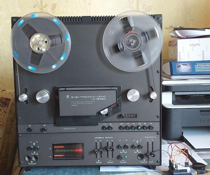

Добрый день, а как организовать управление сетками? отдельными выходами с ардуино помимо сдвиговых регистров?

Дык, простенько, на нужном выходе хай или лоу, в зависимости от выходного каскада, на всех остальных инверсный и так по порядочку. А регистры чем не угодили?
И как понимаю, на совет, начать с резистора и идти последовательно, забили?

Нет не забил, пока собираю информацию, 2 регистра 15 ног уходит на ключи.

наверное начинать надо со схемы переделав на регистры 595, потом изучить это
Я начинал бы с ключей, а к чему их потом лепить, к пинам напрямую, расширителям портов, регистрам или вообще MAX7219, это дело десятое. ИМХО.
Да вроде бы нормально ключи в ссылке (в исходном сообщении) прорисованы, разве что 40 вольт можно попробовать уменьшить и стабилитрон не великоват ли? Но это нужно реально на яркость смотреть.
Или что-то не так?

Честно, я про них уже и забыл, что были. Пытаюсь ТС сподвигнуть подключить няшку и начать с нею работать.))))
Добрый день, а можно использовать 2003 сборки вместо ключей, они отличаются проводимостью, перефазировать как то питание я не вникал? Или использовать опторазвязку для управления? P/S или снова не знаешь Ома сиди дома.
а может проще, взять оригинальную схему и прошивку и маяты не будет )))
[/quote]
[/quote] Проще так и хотел, но мы не ищем легких путей.
однозначно так. Знания форумом не заменишь, но получить их здесь можно. Только надо хоть базовое иметь и уметь учится. Это я не в обиду пишу, и не намекаю. Вы уже начинаете чувствовать разницу между светодиодной линейкой и этим чудом и не знаете что делать именно в высоковольтной части.
ох горе, горе.. застряли вы в годах! Да под СМД дырки ж долбать не надо! А это пол работы на плате. И это не сарказм. Если не самый мелкий СМД то он на много приятней.
Если интересует прежде всего код - припаяйте через резисторы светодиоды к ногам ардуины, пусть не все 15, скока не жалко, и ваяйте код, в чем проблема то. Потом на люминисцентный с его высоким напряжением всеравно ниче существенного в коде не поменяется. Я б так по любому делал. 80Вт - чего у вас все так печально то :( Вот https://ru.aliexpress.com/item/32903921345.html?spm=a2g0o.detail.1000013.9.203141b0mc2XBx&gps-id=pcDetailBottomMoreThisSeller&scm=1007.13339.146401.0&scm_id=1007.13339.146401.0&scm-url=1007.13339.146401.0&pvid=eb7d0805-48e8-49d9-b748-5ba7f025e5e6 тоже 80Вт но совсем другое дело ;)
Там средств десяток баксов, у меня дома похожий но брал в другом месте.
Мошт, просто LM3915 возьмешь, по даташиту подключишь его к ГРИ и прекратишь иметь наши головы?
