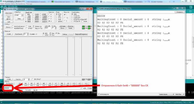

Искажение данных при чтении из Serial
mrPG
Зарегистрирован: 01.06.2016
Решил на MEGA2560 сделать чтение из Serial1 с использованием прерывания. Для контроля результат вывожу в Serial. Скетч работает, количество считываемых байт равно количеству отправленных, НО они искажены. Причем всегда одинаково. Для проверки делал без использования прерывания - все читается верно.
Вот пример посылки и результата отображения:
Используемый скетч:

Прошу подсказать, где ошибка?

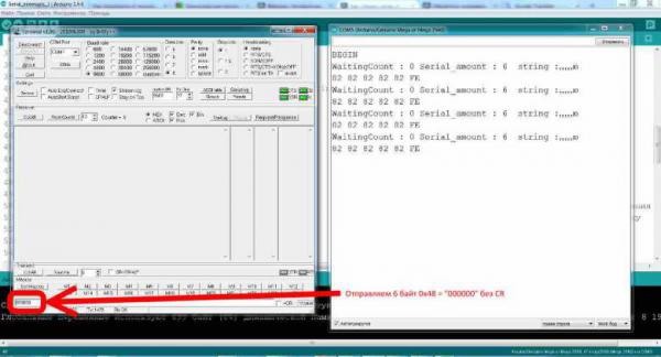

Скриншот и скетч вставились криво, поэтому повторяю:

mrPG пишет:
Так внутри обработчика delay() нет - все вынесено в основной цикл ((
А, ну да (я не delay() имел в виду в цитате). Ещё мысль навскидку - может быть стоит попробовать Serial1.begin(9600,SERIAL_8N1); вынести в setup() ?
mrPG
Araris пишет:
mrPG пишет:
Спасибо, помогло.

mrPG
Выкладываю работающий скетч.
Задержка 1 мсек между чтением байт сделана вынужденно для заполнения буфера для длинных пакетов(более 10 байт).
ИМХО: преимуществом такой реализации является разгрузка основного цикла, в котором постоянно проводится только проверка одного флага.
