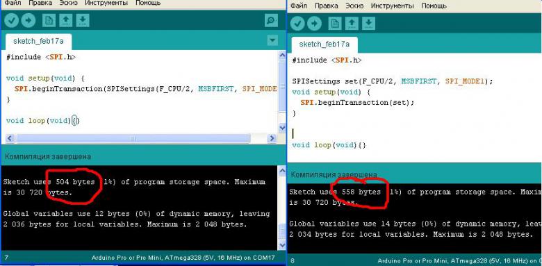

Проверим, имеет ли премущество оптимизация константных выражений.
Да имеет, 54 байта экономим.
Продолжим писать код, а то пустой луп плохо смотрится.
Ой, а что сталось с экономией?
Так что продолжайте ЕвгенийП, наращивать кол-во одинаковых вызовов ))) Пилите, ЕвгенийП, пилите... Или на брайнфаке чего напишите, и обязательно так, чтоб данные исполнялись ;) Пудрить мозги безполезной фигней - Ваше кредо и ваша наука.
Но только НЕ НАДО ЗАФЛУЖИВАТЬ ТЕМУ!!!!

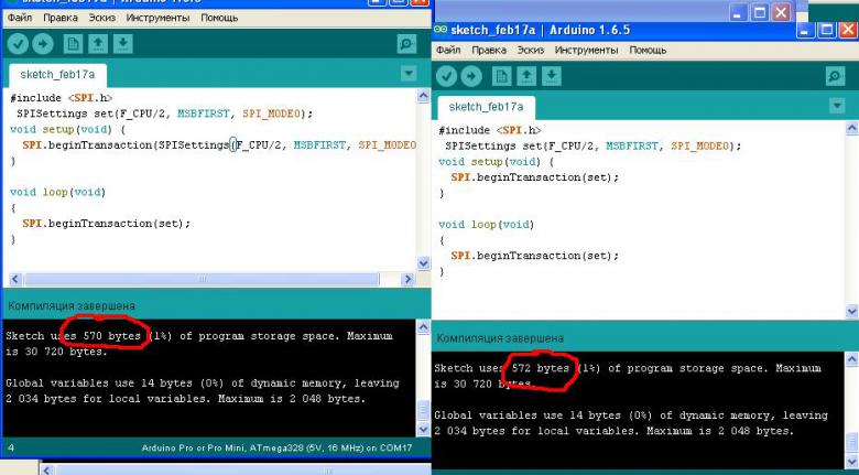

ПС. Наблюдается еще занятный момент в этом примере. Если константы в SPISettings set(F_CPU/2, MSBFIRST, SPI_MODE0); и SPI.beginTransaction(SPISettings(F_CPU/2, MSBFIRST, SPI_MODE0)); взять не одинаковые, а разные, то памяти расходуется.. меньше на 2 байта 8/ Но то мелочи не достойные внимания.
Logik,
сравните Ваши картинки - левую верхнюю и левую нижнюю.
Вы ведь в нижней сделали не константы в двух разных местах, а к константному вызову добавили неконстантый. Он и съел Вашу экономию. Поставьте два константын и экономия останется.
Вы просто ошиблись? Или это уже умышленный подлог, чтобы не признавать свою неправоту? Если второе, то я здорово разочарован. Вы казались мне умнее. Очень надеюсь, что Вы просто ошиблись.
А чего это я должен везде в коде только константы использовать? Не дождетесь! Есть фрагмент кода который как бы чего экономит. Ну вот пусть и экономит, а не диктует остальной программе как её писать.
Если я в коде запишу 2+2, то компилятор его чесно заменит на 0х04 и соответствено немного сэкономит. И результат никак не зависит от моих последующих писаний. Это нормально. А предложение писать код только на константах... Вы вобще себя нормально чувствуете?
Мало того, даже писать на одних константах не поможет, если inline функция достаточно большая, компилятор очень быстро от инлайности откажится и экономии опять не будет.
Да он то экономит!
Ну, смотрите, я тут битый час объясняю, что собственно экномия берётся за счёт того, что при константах ВСЁ до готовых значений считается компилятором и не нужно вставлять никакого кода для расчёта в исполняемую программу. А при переменных вставлять код для расчёта нужно. Вот она и экономия отсюда берётся.
Вы же добавили переменные, ну так для них код и сгенерировался.
Понимаете?
Я рад что вы это понимаете, но рассматриваемый случай - не 2+2. Здесь вызов конструктора, который в общем случае может делать много разного (распределять память, создавать списки и пр.. ) его код, именно последовательность команд достаточно большой и компилер сам будет решать, делать инлайн с константной оптимизацией или нет и обойтись вызовом подпрограммы и соответственно константной оптимизации не будет. Если вызовов много, конструктор большой и иногда при вызовах могут и переменные быть то выбор будет в пользу подпрограммы. Что я и продемонстрировал.

Вы всё время говорите про какую-то оптимизацию констант. Поймите, речь идёт не о замене 2+2 на 4. Вовсе не об этом. Это прошлый век. Современная теория компиляции включает в себя некоторые (пока не все) элементы алгебры программ, а именно теории частичных вычислений. Суть её в том, что константы подставляются в код и код вычисляется до тех пор, пока это возможно. Результатом может стать то, что алгоритм из квадратичного превратится в линейный а некоторые функции исчезнут вовсе. Например Если у Вас есть функция выдающая сумму a+b, а Вы обратитесь к ней sum(2, b), она вполне может скомпилироваться в функцию с одним аргументом, которая прибавляет к аргументу двойку. А если Вы к ней обратитесь sum(2,3), она просто может замениться на 5. Заметьте не 2+3 заменилось на 5, а вызов функции заменился на уже готовый её результат.
Это очень продвинутые техники и поначалу они реализовывались только на специально для этого созданных эзотерических языках, на которых это делать было удобно. Сейчас это уже потихоньку переходит в промышленные языки. Например, частично это реализовано в gcc. Посмотрите, как лихо он заменяет рекурсивное (!!!) вычисление факториала на готовый результат. Не берите в голову присваивание порту B - смысла не имеет, зато операция простая - дизасемблер не загаживает. Нас интересует как он факториал скомпилирует, а куда присвоить результат - какая разница. Смотрите:
// Вычисление факториала inline long fact(const long n) { return n < 1 ? 1 : n * fact(n - 1); } void setup() { PORTB = fact(5); } void loop(void){}А вот во что это дизасемблировалось
Как видите, компилятор просто вычислил эту рекурсивную функцию сам и в коде оставил только готовый результат - 120. Вот это - современная оптимизация, а не 2+2 на 5 заменять.
Если Вы считаете, что это результат изобретательности авторов компилятора и науки здесь нет - Ваше право, мне всё равно. Если же Вы скажете, что это опять нафиг никому не нужное изнасилование Вашего мозга, то у нас разные взгляды на красоту в программировании. Просто не читайте моих постов - берегите девственность мозгов.
P.S. Я несколько раз подчёркивал. что функция рекурсивная потому, что в этом особая сложность - нет никакого способа заранее узнать завершится ли она когда-нибудь.

Дело там вовсе не в выносе из тела цикла...
Проверил - действительно, я был не прав: компилятор подвергает интерпретации не только константные выражения, но и константные алгоритмы с ветвлением.
