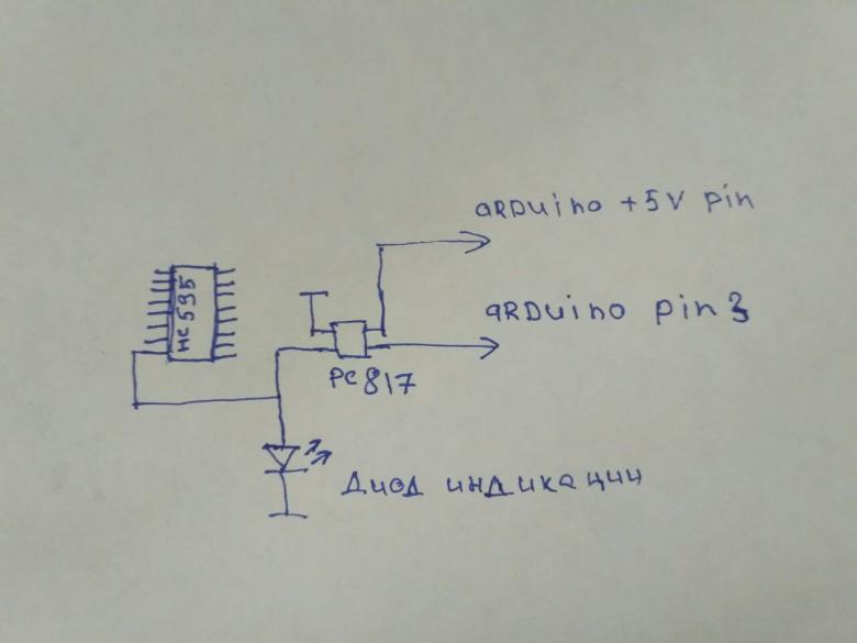

Есть некое охранное устройство имеющее панель светодиодной индикации состояний. Мне нужно  регистрировать Загорание одного из диодов и, в зависимости от его состояния, включать\выключать реле для управления другим устройством. Проблема в том, что идикация на диоде не статичная. Диод управляется сдвиговым регистром. Пробовал мерять ширину импульса через pulseIn. Не зависимо от состояния индикации (свечение или не всечение диода) получаю одни и теже значения с очень маленькой погрешностью. Зацепиться не за что. Пробовал мерять частоту все тем же pulseIn. Получаю те же стабильные показания 130-144Гц не зависимо от индикации.
Не прошу готовый код. Подскажите способ измерения ширины импульса.

Вы его поди неправильно измеряете. Можете показать скечт и главное - схему - а именно что именно Вы заводите на пин для измерения?
В принципе, измерялка ширины импульса с точность до 0.1 микросекунды есть вот здесь, но судя по тому. что Вы описали, она Вам не поможет. Очень сильно кажется. что проблема у Вас не в точности измерения, а в его идее.
Итак:
1. Схема
2. Скетч
3. Как можно больше информации об измеряемом объекте (с общим чем? какая микросхема делает динамическую индикацию и т.п.), а также есть ли к нему доступ подпаяться.

и схема по быстрому нарисованая.

maximooos, со схемой вы кажется слишком поторопились. При каких условиях потечёт ток в фотодиодной части оптрона?
maximooos
Зарегистрирован: 15.09.2016
Судя по даташиту там фототранзистор. Открывается он когда на входе оптрона появится логическая единица, т.е. 3.3v от которых питается регистр сдвига

Последовательно светодиоду оптопары лучше поставить резистор 150...200 Ом. И нарисуйте внутреннюю схему оптрона. Может неправильно подключили. И лучше чтобы транзистор оптрона замыкал цифровой пин ардуино на GND. В этом случае можно использовать внутреннюю подтяжку к питанию цифрового пина.

maximooos пишет:
Ну хоть посмотрите на типовое включение оптрона  что ли, коли ничего подозрительным не показалось )

Я так понимаю, вам не нравится отсутствие подтягивающего резистора на выходе оптрона/входе ардуины?
Не думал что такие азы обязательно всем указывать. Хотя да, наверное я сделал не правильно не указав его в схеме. Признаю косяк.

maximooos, ну вставьте позже. Понимате, в электронике всё важно. Мы же не в курсе уровня ваших знаний, соответссно всё воспринимаем буквально. А буквально по схеме  видно то, что светодиоды быстро  сдохнут, а на пине 3 ардуины никогда не появится лог. "0", потому что не потекёт ток через высокоимпендансный вход МК.
И потом оптрон можно включить с инверсией и без инверсии, соответссно меняется алгоритм определения наличия импульса. И кстати хотя бы примерных характеристик сигнала вы тоже не озвучили.

maximooos, ну про 145 Герц -это то, что вы измерили,  а не данные с осциллографа или лог.анализатора, тем более всё это странно видеть на сдвиговом регистре. А значит основания верить этим цифрам пока нет. Кстати если есть возможность снять сигнал осциллографом -то лучше бы это сделать.
Logik
Зарегистрирован: 05.08.2014
А чего не верить. Там ШИМ частотой 145Гц, а свечение от не свечения отличается скавжностю. Её и мерить. Вот ТС посмотрит не Ttime=Htime+Ltime;, а по отдельности и вопрос закроется.

И я сомневаюсь что на 595, к одному выходу которого подключен светодиод, ШИМ. Нахер он там надо?
