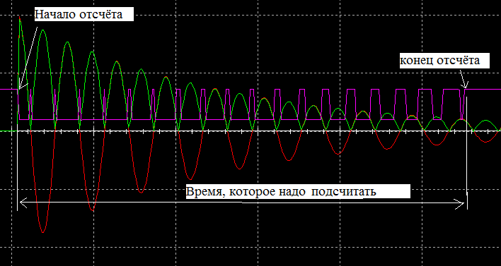

Имеется такой вопрос: как посчитать время, в течении которого программа выполняет внешние прерывание, в микросекундах?
Имеется основной код, в котором в зависимости от входных условий наступает внешнее прерывание, длительность которого будет примерно несколько тысяч микросекунд. Соответственно по выходу из прерывания счётчик Arduino nano (Atmega 328) переполняется несколько раз (вычитал, что переполнение происходит при 1024 мксек). Поэтому время, в течении которого длилось прерывание, получается некорректным (считаем разность между временем, когда наступило прерывание и когда оно закончилось).
Может быть имеется возможность записывать значения счётчика по мере его переполнения, не выходя из прерывания?
Буду благодарен если посоветуйте как можно реализовать данную задачу или подскажите литературу (в интернете пока ничего толкового не нашёл).

#define SIGNAL_PIN 3 // Определяем пин 3 как сигнальный #define CONTROL_PERIOD 1ul // Определяем время ожидания 1 млсек // Возможные состояния измерителя enum METER_STATES: unsigned long { WAITING_FOR_SIGNAL = 0, // = 0 Ожидание LOW на сигнальный пин MEASURING, // = 1 Начинаем измерение READY // = 2 Конец измерений }; // Переменная для хранени текущего состояния измерителя // Изначальное состояние - ожидание нажатия кнопки static volatile METER_STATES meterState = WAITING_FOR_SIGNAL; // Переменная для хранения времени начала отсчёта и времени окончания отсчёта static volatile unsigned long startSignalTime = 0, endSignalTime = 0; ////////////////////////////////// // // Функция - обработчик поступающего во // время измерения сигнала. Выполняется, // когда на сигнальном пине появляется HIGH // void measureISR(void) { endSignalTime = millis(); // просто запоминем время } ////////////////////////////////// // // Функция // void waitingISR(void) { startSignalTime = endSignalTime = millis(); // запоминаем время detachInterrupt(SIGNAL_PIN - 2); pinMode(SIGNAL_PIN, INPUT); attachInterrupt(SIGNAL_PIN - 2, measureISR, FALLING); meterState = MEASURING; // Изменяем состояние на "измеряем" } void setup(void) { Serial.begin(115200); pinMode(SIGNAL_PIN, INPUT); attachInterrupt(SIGNAL_PIN - 2, waitingISR, RISING); } void loop(void) { if (meterState == MEASURING) { // // Проверяем, что с момент последнего HIGH // прошло >= CONTROL_PERIOD миллисекунд // if (millis() - endSignalTime >= CONTROL_PERIOD) { // // если прошло, то заканчиваем измерения // detachInterrupt(SIGNAL_PIN - 2); meterState = READY; // закончили Serial.print("Result is: "); Serial.print(endSignalTime - startSignalTime); Serial.println(" milliseconds"); } } }Вставляете текст программы, которая в прерывании должна выполняться , в основной поток и обрамляете микрос() до и после. Разность даёт время. А то что она не в прерывании значения не имеет, практически.
А где micros в коде?
И я так и не понял о каком счётчие Вы говорите.
Если Вы говорите о micros, так он переполняется совсем не так часто, как Вы думаете - раз в 4 294 967 295 / 1000000 секунд, т.е. реже, чем раз в час.
Пробовал отрабатывать данный код на millis и на micros, на millis результат похож на правду, но подучается с большой погрешностью (т.е. выводится целое число, например 6 миллисекунд, а время сигнала на осциллографе примерно 6350 микросекунд), попробовал заменить на micros, с надеждой, что получу тот же результат, только более точный (например 6354 микросекунд), но после замены на микрос получил бредовый результат.
Потом начитался примерно таких выдержек "ISR должны быть как можно более короткими и быстрыми. Если в вашем скетче используется несколько ISR, одновременно можно запустить лишь одну, а другие будут выполнятся после — в зависимости от имеющегося приоритета. Счетчик в функции millis() полагается на прерывания, поэтому внутри ISR работать не будет. Поскольку функции delay() для работы тоже требуются прерывания, внутри ISR она тоже работать не будет. Функция micros() первое время будет работать нормально, но спустя 1-2 миллисекунды начнутся перебои. Функции delayMicroseconds() счетчик не требуется, поэтому она будет работать в нормальном режиме." Из чего сделал вывод о переполнении
Точность micros, если я не ошибаюсь 4 микросекунды....
С точностью до 4х микросекунд вполне устроит

На всякий случай напомню задачу:
CONTROL_RERIOD - должен быть больше длительности последнего пика (сиреневый сигнал), после которого устанавливается HIGH

Уже давно забыл как на ваших мегах всё так плохо, но картиночка прям дежавю. Где-то я её уже видел при данном вопросе. Пишу относительно СТМ32, но может вы сумеете транспонировать решение под себя, исходя их ваших реалий.
1. Мерять каждый период, потом посчитать их сумму. Для СТМ32 это совсем не трудно, там есть такой режим таймера. Т.к. последний период не полный, на дополнительном канале сравнения выставить защитный интервал чуть больше периода. Период же, насколько я понял, +- известен. По факту защитного интервала суммируем периоды + длительность последнего отрицательного импульса.
ssss, вы ему уже советовали stm :) Когда он вставил картинку с затухающей синусоидой, я сразу вспомнил его первую тему . Оказывается уж пятый месяц товарищ бьётся, никак добротность у индуктивности не измерит.. За это время можно было и СИ и STM изучить, и за полчаса всё написать..

Если есть возможность, выложите осцилограмму выхода компаратора, вот прям с ноги ардуинки, на которую этот сигнал подаете.
в 15м сообщении осциллограмма прям с ноги arduino nano
OK! Тогда увеличь интервал и замени в строке37 сообщения 15 FALLING на CHANGE. Должно теперь работать.
