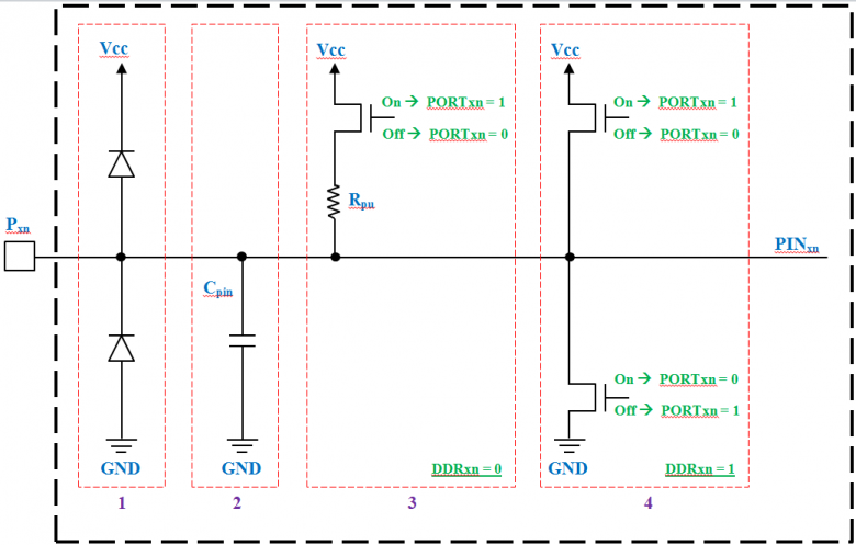

Вешаю светодиоды на порты 10, 11, 12. Пишу код в котором светодиод с порта 10 светит с 0 сек. до 20, далее светодиод порта 11 включаем в 10 сек. до 30 сек. и далее светодиод порта 12 включаем в 20 сек. и он будет включон до 50 сек., далее светодиод портов 12 и 10 тестируем. Ниже схема времени в одну минуту с перекрытием. Работает только порт10 - 11 совместно.

Завтра другие светодиоды буду подключать. Замерил тестером: напряжение на светодиоде садится до 1.9v и в зависимости от цвета они не могут работать одновременно.

Светодиод - это пэ-эн переход и падение на нем, в зависимости от технологии не может быть больше 2.2 вольта вплоть до перегорания, так что скорее всего bwn прав, не мучайте светодиоды :)
Думаю не верно подключил. Поставил общий резистор 1ком на GND. Надо наверное на каждый отдельно. Светодиоды светофорные.
Истинно. Я обычно новичкам привожу аналогию со стабилитроном, схема включения идентичная, только диод в прямом направлении, даже результат почти тот же. Вы то вроде не новичек в электронике. Или ошибался?
Правильное управление включением светодиода - LOW порта. Катодом к порту, анод к гасящему резистору, индивидуально на каждый светодиод, резистор к +5В
А в чем разница с прямым включением?
При таком включении нагрузочная способность порта выше и гасящий резистор можно даже подключить не к 5 В., а к максимально допустимому для порта напряжению в его закрытом состоянии, нужно посмотреть датушит, возможно к 12 В
Светодиоды работают нормально. Почему не работают совмесно разберусь. Просто подумал (черт попутал), что может есть особенности портов. Если все порты одинаковы ... все заработает. НО завтра. А сегодня видео
Все в порядке. Поставил обыкновенные трехмиллимитровые светодиоды и работают они порознь и совместно, как угодно. Резистор ставил по-прежнему один на минус. Купил в Китае модули реле, когда пришлют все станет проще.
