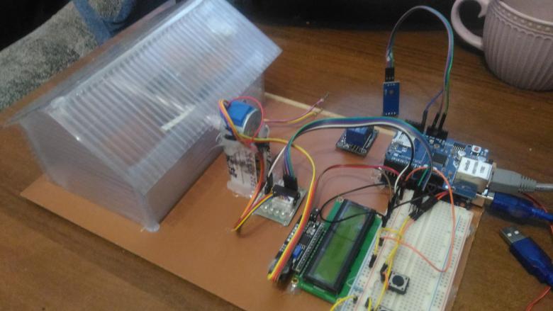

Вот мой проект https://www.youtube.com/watch?v=1Zwehtj-R6M
в плане терминала все работает
теперь мне преподователь поставила задачу чтобы можно было управлять дистанционно, у меня пока успех в отправке на PHP затем в MySql, температуру при которой будет открывать или закрывать ввожу двумя кнопками, первая уменьшает переменную вторая увеличивает, и затем по условию идет сравнение.
есть еще одна мысль:"а можно эмитировать нажатие этих кнопок удаленно?"

У меня маленькая проблема появилась, не сталкивались? теперь если использовать как терминал, а не удаленно, в тот момент когда контроллер занят другими циклами кнопки не работают, помогает только долгое нажатие на кнопку 1клик в 10сек, раньше использовал функцию SmartDelay foo(20000UL); сейчас не помогает.
andycat
andycat аватар
Зарегистрирован: 07.09.2017
Кнопки повесить на прерывания как вариант. А вообще пока скетч что то не видно....сложно судить.

Ну это понятно, они есть, на что заменить можно, я скетч приготовил, там не портянка коменты есть
rush
rush аватар
Зарегистрирован: 21.05.2019
#include <SmartDelay.h>
SmartDelay foo2(2000UL);
SmartDelay foo3(20000UL);
#include <Wire.h>                  // подключаем библиотеку I2C
#include <LiquidCrystal_I2C.h>     // подключаем библиотеку дисплея
LiquidCrystal_I2C lcd(0x27,16,2);  // Устанавливаем какой дисплей
#include <DHT.h>
#include <Ethernet.h>
#include <SPI.h>
#define DHTPIN 2  // задаем контакт подключенный
#define DHTTYPE DHT11  // задаем тип подключаемого датчика // DHT 11
// обьявляем обьект dht с параметрами
DHT dht(DHTPIN, DHTTYPE);
const int buttonPin = 3;    // номер пина для кнопки
const int buttonPin1 = 4;    // номер пина для кнопки
int buttonState;
int buttonState1;
int s=0;
int opt=30;
#include <Stepper_28BYJ.h>
// установить количество шагов 4078 для мотора
#define STEPS 4078
// задать управляющие пины (Pin) на плате контроллера Ардуино
Stepper_28BYJ stepper(STEPS, 5, 6, 7, 8);
byte mac[] = { 0x90, 0xA2, 0xDA, 0x00, 0x4C, 0xFB };
byte ip[] = { 192, 168, 100, 30 };
//IP адрес сервера который будет собирать статистику
byte server[] = { 192, 168, 100, 68 };
EthernetClient client;
  Ethernet.begin(mac, ip);
  dht.begin(); // запускаем датчик
  // Для отладки включим отправку данных в COM порт
  lcd.init();                      // инициализируем дисплей
  lcd.backlight();                 // Включаем подсветку дисплея
  pinMode(buttonPin, INPUT);
  stepper.setSpeed(13);
int h = dht.readHumidity();// считываем влажность
int t = dht.readTemperature();// считываем температуру
String msg = "GET /test.php?t="+ String(t) + "&h="+String(h)+ "&opt="+String(opt);
Serial.println(msg);
client.connect(server, 80);
client.println(msg);
delay (5000); // без паузы не выводило
while (client.available()) {                  //пока клиент активен
  String line = client.readStringUntil('$'); //читаю до символа
  Serial.println(line);                      //выводит строковое
client.stop();                               //останавливаем иначе выводит лишние строки
int intVar;                                  //переменная для преобразования из стринг в инт, для изменения значений заданной температуры открытия и закрытия
//преобразуем

rush пишет:
rush
rush аватар
​SmartDelay foo2(200000000UL);
SmartDelay foo3(100000000UL);
SmartDelay foo(10000000UL);
if (foo.Now()) {
if (foo.Now()) {
if (foo.Now()) {
Решил проблему!!! везде где стоит delay заменил на циклы
