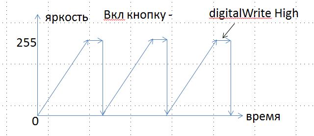

Конечно можно дать задежку Millis(), но при выкл кнопки лента будет гореть в течении Millsа
программа работает так (при включении кнопки)
А надо чтобы работала так

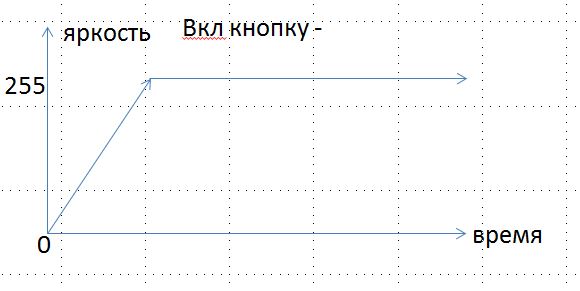

Народ, приношу извинение за "кнопки" - в реалии двойной выключатель
Алгоритм на рисунке....с правым алгоритмом пока всё ясно (есть готовые решения / скетчи),
а вот с левым никто не заморачивется (все включают сразу, без ШИМА)

Вернее в силу того, что команда digitalWrite работает один такт процессорного времени контроллера, потом всё повторяется

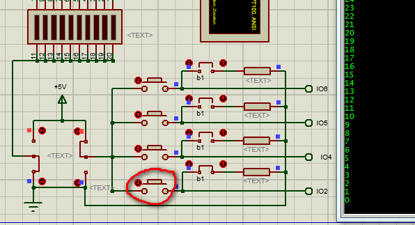

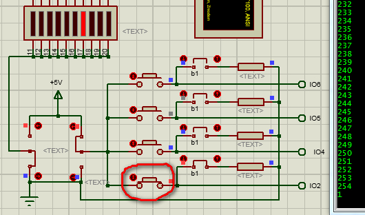

Вот проверил, все как Вы нарисовали
#define BUTPV 2 #define pinOUT 5 bool f_led; void setup() { pinMode(BUTPV, INPUT); pinMode(pinOUT, OUTPUT); Serial.begin(9600); } void loop() { if (digitalRead(BUTPV) == HIGH && !f_led) { f_led = 1; for ( int counter = 0; counter < 255; counter++) { analogWrite(pinOUT, counter); delay(10); Serial.println(counter); } Serial.println(f_led); digitalWrite(pinOUT, HIGH); } if (digitalRead(BUTPV) == LOW && f_led) { f_led = 0; for ( int counter = 255; counter > 0; counter--) { analogWrite(pinOUT, counter); delay(10); Serial.println(counter); } Serial.println(f_led); digitalWrite(pinOUT, LOW); } }Поправил- алгоритм следующий - Нажажали кнопку и држите (вк. выключатель) Лента плавно зажглась и горит до отпускания кнопки (вык. выключателя) - плавно потухла и не горит до следующего вк.
#define BUTPV 2 #define pinOUT 5 bool f_led; void setup() { pinMode(BUTPV, INPUT); pinMode(pinOUT, OUTPUT); } void loop() { if (digitalRead(BUTPV) == HIGH && !f_led) { f_led = 1; for ( int counter = 0; counter < 255; counter++) { analogWrite(pinOUT, counter); delay(100); } digitalWrite(pinOUT, HIGH); } if (digitalRead(BUTPV) == LOW && f_led) { f_led = 0; for ( int counter = 255; counter > 0; counter--) { analogWrite(pinOUT, counter); delay(100); } digitalWrite(pinOUT, LOW); } }скетч работает!
