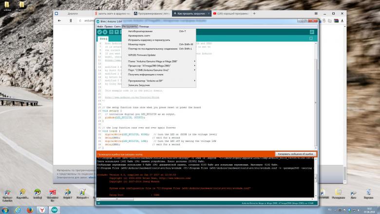

Ребята помогите=)!!!! Дела такое был у меня программатор USBasp но его щас нет под рукой. А надо прошить мегу2560 скетчем с arduino IDE. Знал что можно с UNO это сделать. ПОчитал все изучил все вроде просто, но нет( не в моем случии=) Вот по шагам что я делал:
1. Взял UNO и залил туда скетч Arduino ISP
2. Взял мегу рабочую проверил ее предварительно (залил скетч через usb блинк)
3. После соединил их по ISP, выбрал в Arduino IDE плату Mega2560, порт выбрал на который UNO подключена
4. Выставил программатор Arduino as ISP
5. И тут вопрос че жать то? загрузить через программатор или простая загрузка?
Ну вот решил и так и так попробывать. В итоге:
Если гружу через пункт "Загрузить через программатор"
Выдает следующее:

Если гружу через обычную загрузку то пишет:
avrdude: Version 6.3, compiled on Jan 17 2017 at 12:00:53
System wide configuration file is "C:\Program Files (x86)\Arduino\hardware\tools\avr/etc/avrdude.conf"
Using Port : COM6
Using Programmer : wiring
Overriding Baud Rate : 115200
avrdude: stk500v2_ReceiveMessage(): timeout
avrdude: stk500v2_getsync(): timeout communicating with programmer
avrdude done. Thank you.
Произошла ошибка при загрузке скетча
Неверная библиотека найдена в C:\Program Files (x86)\Arduino\libraries\BetterWH2-master: C:\Program Files (x86)\Arduino\libraries\BetterWH2-master
Крч мозг сломал. По отдельности платы прошиваются на ура. Но вопрос в том что мне надо научится через ISP это делать так как у меня есть еще одна плата на atmega2560 на ней только ISP есть разъем. ПОдскажите куда копать что я делаю не так?
Крч я понял что заливать надо через пункт "загрузить через программатор" но там он не видет сигнатуру почемуто т.е. 00000000 странно ппц. Думаю проблема программнаяа но не пойму где именно она зарыта( Так как кристал живой контакты крепкие стандартный шлей использую от программатора. Крч мистика какая то я хз куда копать. Помогите советом кто может.

Бывает))) на фото выше что две дуни работают корректно каждая отдельно пашет и скетчи заливаются но вот если попытаться прошить через UNO мегу2560 простым билнком тогда "БОРОДА" =) читаю ангиский форум но чет тоже пока нули. ДУмаю такое может еще у кого то бывало. Самое интересно что на моей второй плате такой же кристал 2560 и тоже самое я сначала грешил на кристал. Потом нашел мегу свою рабочую. эту вот что на фото. и думаю проверб на ней. Но нет тоже самое тут. Т.е. дело не в кристале как я думаю. А мне ту плату надо край прошить а там только ISP
Что значит бывает? Говорою же ты не залил прошивку как ISP программатора. Ты давай различай как ты заливаешь через ардуину. По фото логично только как ISP (микроконтроллер на плате), по описанию что используешь УНО как UART переходник. Блин это разные вещи и делаются по разному
Как не залил? Я же описал весь процесс вверху. Сначала я звял UNO залил туда пример из Arduino ISP так? потом взял выставил в Arduino IDE какую плату я хочу через UNO прошить выбрал mega2560 потом оставил порт UNO и выбрал программатор Arduino as ISP после чего соединил два ISP разъема на двух платах они оба 6ти пиновые. И после чего подал питания на оба и выбрал пункт записать через программатор. Что я не так сдела я не понимаю?
надо с уно с 10 вывода на резет 2560 соединить, а не через 6 пиновый разьем
Тогда верно. Только про ресет забыл. Тебе уже написали об этом
Но у меня так же ресет с uno isp разъема соединен с iSP разъемом меги. просто нет щас проводов под рукой чтобы не шлейфом соединить. Но странно то что после того как соединяю 10 пин UNO на ногу платы мега2560 которая reset на уно начинает мигать 13 светик с определенной частотой. Так должно быть?
Ну сам подумай. Ресеты сейчас объеденены и еще соеденены с 10 пином. При попытке прошить подается сигнал сброса на 10пине, а так как все объеденены то сбрасывается и уно))
Или уговори/заболтай/угрожай/умоляй ардуину не сбрасываться когда не надо или сделай блин как положено)))
Выдает следующее:
avrdude: Version 6.3, compiled on Jan 17 2017 at 12:00:53 Copyright (c) 2000-2005 Brian Dean, <a href="http://www.bdmicro.com/" title="http://www.bdmicro.com/" rel="nofollow">http://www.bdmicro.com/</a> Copyright (c) 2007-2014 Joerg Wunsch System wide configuration file is "C:\Program Files (x86)\Arduino\hardware\tools\avr/etc/avrdude.conf" Using Port : COM6 Using Programmer : stk500v1 Overriding Baud Rate : 19200 AVR Part : ATmega2560 Chip Erase delay : 9000 us PAGEL : PD7 BS2 : PA0 RESET disposition : dedicated RETRY pulse : SCK serial program mode : yes parallel program mode : yes Timeout : 200 StabDelay : 100 CmdexeDelay : 25 SyncLoops : 32 ByteDelay : 0 PollIndex : 3 PollValue : 0x53 Memory Detail : Block Poll Page Polled Memory Type Mode Delay Size Indx Paged Size Size #Pages MinW MaxW ReadBack ----------- ---- ----- ----- ---- ------ ------ ---- ------ ----- ----- --------- eeprom 65 10 8 0 no 4096 8 0 9000 9000 0x00 0x00 flash 65 10 256 0 yes 262144 256 1024 4500 4500 0x00 0x00 lfuse 0 0 0 0 no 1 0 0 9000 9000 0x00 0x00 hfuse 0 0 0 0 no 1 0 0 9000 9000 0x00 0x00 efuse 0 0 0 0 no 1 0 0 9000 9000 0x00 0x00 lock 0 0 0 0 no 1 0 0 9000 9000 0x00 0x00 calibration 0 0 0 0 no 1 0 0 0 0 0x00 0x00 signature 0 0 0 0 no 3 0 0 0 0 0x00 0x00 Programmer Type : STK500 Description : Atmel STK500 Version 1.x firmware Hardware Version: 2 Firmware Version: 1.18 Topcard : Unknown Vtarget : 0.0 V Varef : 0.0 V Oscillator : Off SCK period : 0.1 us avrdude: AVR device initialized and ready to accept instructions Reading | ################################################## | 100% 0.02s avrdude: Device signature = 0x000000 (retrying) Reading | ################################################## | 100% 0.01s avrdude: Device signature = 0x000000 (retrying) Произошла ошибка при загрузке скетча Неверная библиотека найдена в C:\Program Files (x86)\Arduino\libraries\BetterWH2-master: C:\Program Files (x86)\Arduino\libraries\BetterWH2-master Reading | ################################################## | 100% 0.02s avrdude: Device signature = 0x000000 avrdude: Yikes! Invalid device signature. Double check connections and try again, or use -F to override this check. avrdude done. Thank you. Неверная библиотека найдена в C:\Program Files (x86)\Arduino\libraries\BetterWH2-master: C:\Program Files (x86)\Arduino\libraries\BetterWH2-masterЕсли гружу через обычную загрузку то пишет:
Когда не работает с ходу делаю так: запускаю rhazama avr programmer. далее считываем с чипа для налаживания связи. когда считается не закрывая программу шить через ардуино. если не поможет то прямо через кхазаму можно залить прошивку, правда фьюзы там неудобно выставлять
Вот если при загрузки через UNO нажать ресет на меге то пишет следующее
А понял. Она только через UABASP.
Крч всен делаю как в этой статье http://arduino.on.kg/kak-proshit-Arduino-Pro-Mini-ot-a-do-ya только заместо Pro Mini у меня atmega2560. И не пашет. А отдельно все заливается блин прям голову сломал( Не знаю куда еще глядеть.
Не увидел что ты залил в ардуино уно прошивку как ISP программатора
А кто знает что частоту прошивания что? Может дело в высокой частоте на которой UNO пытается ее прошить? Во ткак утт пишут http://forum.easyelectronics.ru/viewtopic.php?f=4&t=17706
Или дело в питании хотя хз я специально каждую дуню подключил к USB чтобы наверняка хватало.
А разве в разъеме нет ресета? оО
Он не для того. Он для мк на самой плате уно. Это чтобы уно программировать
Теперь начал старнно постоянно мигать светик на UNO и после попытки зашить скетч пишет следующее:
))) Ну вырви значит из разъем isp ресет))
Ну это я попробую вечером. Просто я к тому что это может влиять так? что и так резеты подключены и так типа. Ну ок отпишу а то мало ли че.
=) ок спасибо буду пробыват вечером. Отпишу обязательно
