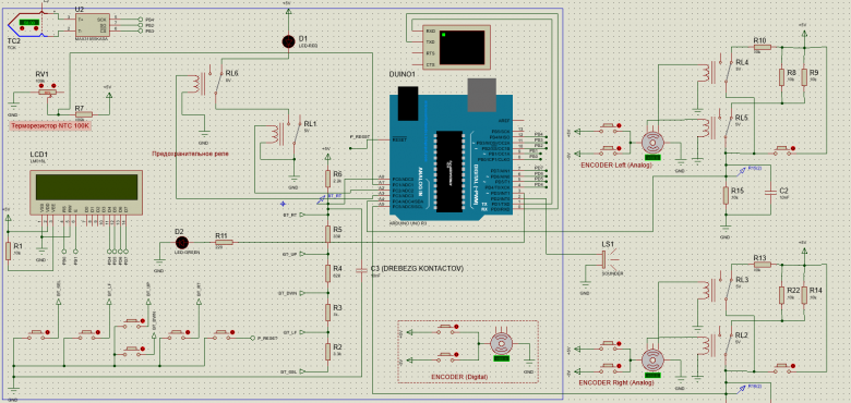

Добрый день. Написал скейтч для ардуино уно, все пока работает. Нужно прикрутить вайфай, чтобы была возможность просматривать температуру, с возможностью ее регулировки при помощьи андройда. По не знанию, приобрел wemos d1 r2, потом когда начал разбираться, понял что такое решение больше подходит как самостоятельное устройство, но его не могу использовать без ардуино уно, поскольку там всего один аналоговый вход, а у меня на уно заняты все..:). Можно ли его прикрутить так, чтобы оно работало только как опция вайфая к ардуино уно,  и как это сделать для моих целей? Или лучше купить другое решение?

Температуру измеряю термопарой К типа с max6675 и терморезистором. Она подключена к цифровым входам. Аналоговые выходы заняты под другое хозяйство(энкодеры, lcd и прочее)
Простого решения для использования ESP как беспроводного интерфейса к ATmega328 мне пока не встречалось, хотя тоже ищу такое - чтобы напялил шилд и поехало.
Нарисуйте схему своего девайса, может удастся его перекомпоновать под вемос.
Ну, а если не заморачиваться на WiFi,  то можно шилд на W5100 применить. А его уже можно и в микро вайфай роутер воткнуть.

Вот:

Мелковато как-то на картинке. Насколько я понял - у вас шилд LCD + кнопки, которые на аналоговый пин заводятся.
Если пересмотреть идеологию, то можно LCD запустить через I2C-expander, отдельные кнопки так же завести на экспандер PCF8574/PCF8575 и опрашивать их через тот же I2C (8/16 шт. на экспандер). Экспандеры работают в обе стороны, т.е. можно их отконфигурировать как входы и как выходы. Что-то мне даже помнится, что в них небольшая защита от дребезга есть.
Один аналоговый идет на термистор... Куда остальные нужны - я не совсем понял. Но, как вам уже подсказали, можно получить 16 аналоговых на четырех ADS1115. Или, если попроще, то на по четыре входа на PCF8591 (до восьми корпусов на одну шину). Все это хозяйство засаживается на I2C (два провода).
Релейные выходы так же можно засобачить через сдвиговый регистр (три провода на всё хозяйство). Наверное, правда, шимить ими не очень удобно.
Так что, как видите, можно схему и под вемос перекроить.
