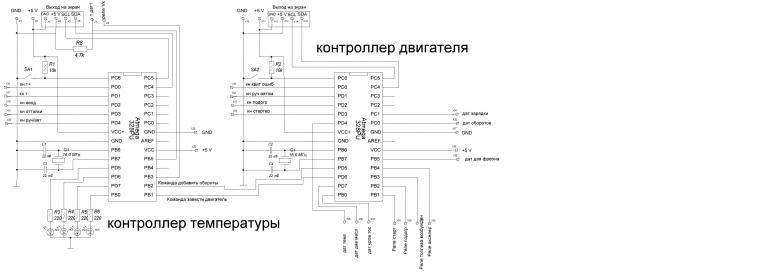

Добрый день.
Делаю контроллер двигателя (дизельного) от рефрежератора. (на микрухе Atmega 328 boot уже залил в нее)
При включении стартера мне нужно как то проверить завелся ли двигатель чтобы отключить стартер.
Подскажите как организавать подсчет скорости вращения коленвала програмно???
Нужно написать функцию при вызове которой на цифровом порту считались бы импульсы (от датчика хола или геркона).  которая бы возвращала 1- если двигатель уже завелся  и 0 - если еще не завелся.
Т.е. если столько то импульсов в секунду значит двигатель работает и нужно выключать стартер - вернуть 1
      а если меньше то возращаем 0 т.е. крутим стартером дальше.
Ребят помогите уже всю голову сломал. Я не программист великий поэтому не могу понять как это сделать.
Светодиодом там помигать с условиями поиграться не промлема но это не пойму как сделать.
Заранее благодарен,
Александр

Не совсем так. на ноге мне не нужна еденица.
Мне нужна функция проверки завелся ли двигатель. Она будет использована для выключения стартера и для определения нужно ли заводить двигатель если такая команда поступит от другого контроллера.
Считать нужно не постоянно а только при вызове функции из других участков кода. и она должна выдать 1 если двигатель работает (завелся) или 0 если не работает не завелся
Выложил бы схемму контроллера но не знаю как.
elbugs
Зарегистрирован: 02.09.2016
elbugs
как картинку сделать больше не знаю

Пытался через форум выложить он жмет картинку до 23кб

пока скетч моего контроллера так выглядит

Ну и схемка будующего контроллера
http://saveimg.ru/show-image.php?id=047a0210610728640982892846341b85

ребят прокоментируйте картинки выше....

Ну вот, наверно , надо сделать тестовую программу. Ну у которой дисплей и на которые выводится частота импульсов с датчиков. А потом подсоединить к датчику и включить машину в режиме работы стартера и двигателя. Без этого ну ни как.

Это нужно чтобы знать когда выключать стартер и нужно ли его включать если пришла команда с другого контроллера завести двигатель.

как-то так обороты определяются, а лучше всетаки снимать с контрольного провода генератора плюс и не мучать себе голову с считыванием оборотов
#define RPMpin 2 // Опдеделяем порт с которого будем считать импульсы
unsigned long xxx = 0;
unsigned long yyy = 0;
unsigned long zzz=0;
unsigned long fff=0;
  Serial.begin(9600); //запускаем сириал монитор
  attachInterrupt(0, RPM, FALLING);//запускаем прерывания ловим переход от 1 к 0 (помоему нужно ловить плюсы иначе прийдется ограничивать ток резистором)??????
  Serial.println(fff, DEC); // Выводим на экран значение об/мин
zzz=0;
xxx=micros();
while(1)
yyy=micros()-xxx;
if (yyy>100000){break;}
detachInterrupt(0);
fff=(zzz*600)/108;
void RPM (){
zzz++;

Спасибо. Чейчас попытаюсь разобраться что Вы написали.

вот оно же, но под другим соусом,тоже должно работать
pinMode(2, INPUT);
 detachInterrupt(0);
Serial.println(zzz);
     zzz=0;
     for(xxx=micros(); yyy<100000; yyy=micros()-xxx){  }
   detachInterrupt(0);
zzz=(zzz*600)/108;
void RPM ()
zzz++;

вот вообще без прерываний измеряется длительность одного импульса и из этого высчитываются обороты
с выборкой 20 результатов и усреднением по ним
ну тут надо в живую смотреть и возможно поправки (+ или -) в pulseIn до расчетов вносить
long yyy = 0;
long zzz = 0;
int xxx;
 pinMode(8, INPUT);
     zzz=0;
    for(xxx=0; xxx<20; xxx++)
    yyy = pulseIn(2, LOW);
     yyy=yyy*2;
     yyy=1000000/yyy;
     yyy=yyy*60;
     yyy=yyy/108;
    zzz =zzz+yyy;
   zzz=zzz/20;

В 14 стороке помоему порт не тот указан??? Поидее 8-й порт будет.
elbugs
А можно напрямую на порт ардуины сигнал от датчика оборотов +8Вольт??? Или лучще через оптопару
pc817 Завязать???
evgta
напрямую думаю лучше не стоит, я бы подсоединил последовательно керамический конденсатор и между конденсатором и ногой МК защитный диод 4,7в(односторонний) или стабилитрон одной ногой а другой к массе , и второй контакт датчика тоже посадил бы на массу.
Но это мои предположения, может кто и получше знает как делать
