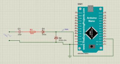

Кстати что на прерываниях что на пульсине при подключении сигнала через оптопару обороты не показывают. Дотрагиваешся осцилографом до 4-й ноги чтобы посмотреть идет ли сигнал и сразу начинает показывать.
Непойму что за глюк. При этом показывает при частоте импульсов до 2кГц. Если подаеш больше показывает 0.

Когда нет импульсов в строке 26 происходит деление на ноль. Что покажет при этом дисплей одному богу известно.
Такая схема подключения продифференцирует сигнал - увеличится реакция на импульсные наводки. Скорее конденсатор следует подключить параллельно стабилитрону. Будет уменьшать дребезг.

Сегодня собрал тестовый макет с оптроном.
На оптрон подал синус от генератора импульсов (пробовал разные частоты)
скетч ниже
#include <Wire.h> //Библиотека для работы с I2C #include <LiquidCrystal_I2C.h> //Библиотека для работы с экраном LiquidCrystal_I2C lcd(63,16,2); // Устанавливаем дисплей unsigned long xxx = 0; unsigned long yyy = 0; unsigned long zzz=0; void setup() { pinMode(2, INPUT); lcd.begin(); lcd.backlight();// Включаем подсветку дисплея detachInterrupt(0); } void loop() { lcd.setCursor(0, 0); lcd.println(zzz); lcd.clear(); attachInterrupt(0, RPM, FALLING); zzz=0; for(xxx=micros(); yyy<100000; yyy=micros()-xxx){ } detachInterrupt(0); zzz=(zzz*600)/108; } void RPM () { zzz++; }Т.к. компа нет прилипил экран 1602 по i2c
Прошил запускаю а на экране пишет что то непонятное например 5ХХ и такое чувство что не обновляется. Вместо иксов еще палочки какае то.
Не пойму чего за беда.
Осцилом мерил синус на 4-ю ногу микрухи приходит +5 - 0 В.

мне кажется что датчик вот так надо подключать, стабилитрон на 4,7в, конденсатор неполярный керамический
