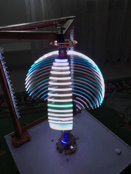

SendRecSPI(pgm_read_byte_near(bild_01 + pointer + l))
меняем
SendRecSPI(pgm_read_byte_far(pgm_get_far_address(bild_01) + pointer + l))
P.S. !!! Не надо по полной заполнять PROGMEM3 !!!
Там в конце вероятно загрузчик и его можно нечаянно затереть.
а писать проект заново, мне не надо. так как к этому проекту прилагается программа Globe Sim v0.5 и она выдает код картинки именно в формате byte, поэтому как раз чтобы не кого сильно не напрягать, нужно и сделать из того что имеется. и еще тут предлагали что бы я сама назначила цену за правку проекта. обозначьте вы пожалуйста сами, сколько это будет стоить. я подумаю? если вас не затруднит. будьте так добры пожалуйста а я пока буду сама разбираться
Вы можете скопировать то что я написал, а не отсебятину ?
Текст ошибки обычно правильно указывает место и тип ошибки !!!
case 2: for (int l=0; l<18; l++){SendRecSPI(pgm_read_byte_far(pgm_get_far_address(bild_02));} //
вы скобки открытые и закрытые умеете считать ?
bild_02 + pointer + l
вы тут складываете теплое с мягким и вонючим
на github же есть примеры работы:
Где ваше самообразование ???
Программирование не ваша стезя - 100500%!!!
Globe Sim v0.5 выдаёт данные согласно принципу работы железа, а как их выводить - способов много
Мне вы уже задолжали минимум 1000 рублей ! (начиная с первого вашего поста про глобус)
а еще я забыла наверное упомянуть. то есть, если я загружаю 18 картинок все отображаются корректно, если 20, то первые 2-4 картинки выводятся как белиберда, а дальше все также хорошо и пройдя цикл, все повторяется снова. это при исходном коде без исправлений.
простите не заметила пропущенную скобочку а смеяться это проще всего. вы тоже не родились программистом, а учились
