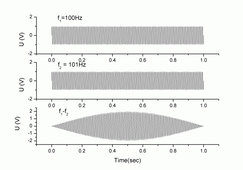

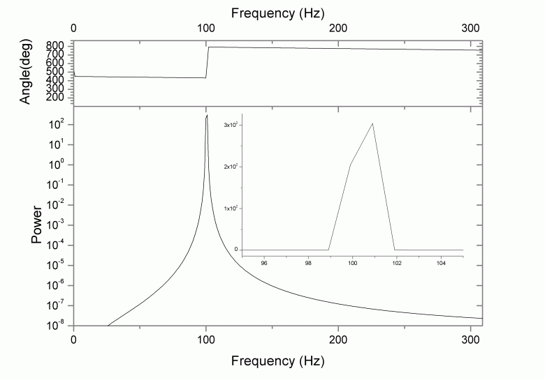

возьмите оцифрованную синусоиду в 101 Гц и такой же массив данных для синусоиды в 100 Гц. Вычтите массивы поэлементно - получится синусоида 1 гц
Массивы. конечно же, должны быть достаточно длинными - хотя бы период разницы, то есть для 1 Гц - секунда
Извини, но не получится. Вернее получится массив данных в котором будет 1 ГЦ , 100Гц, 101ГЦ.
Не поленился, посчитал получил :
Огибающая 1 ГЦ видна, ну и спектр суммы.
Частоты 100 и 101 присутствуют. 1 Гц тоже есть но на уровне шума на логарифмическом. Как с этим работать? Для повторения - количество точек 1024, шаг по частоте БПФ 0.99902
