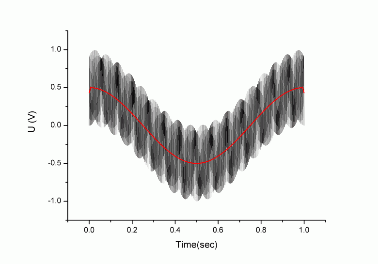

У меня много разных реализаций БПФ. Могу посчитать предоставленные Вами данные. Но я уже вижу Ваши заблуждения. Нет разницы сколько периодов оцифровывать. Один или 10. Результат будет одинаковый. Разница есть в выборе частоты оцифровки. Лучшие результаты анализа получаются, когда исследуемая частота исходного сигнала имеет не имеет оцифровку не менее 10 точек точек на период. Но к заданному мной вопросу это не имеет никакого отношения. Я не знаю математического метода сделать гетеродин для перекидывания частоты по спектру с сохранением энергетических соотношений в полученном сигнале. Никогда не сталкивался. Смутно представляю что надо сделать как физический - перемножить два сигнала и фильтром выделить необходимую полосу. Может кто делал и подскажет?

Ну собственно получилось как то.
Произведение и ФНЧ - красная кривая. Но всё равно, БПФ от нуля. Никаких базовых и прочих частот.
