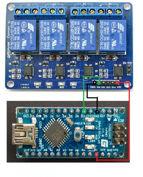

Но почемуто всё наоборот. При запуске реле сразуже включается хоть значения датчика и около 50. А после того как значения подымаются выше 150 оно выключается. Ну и по прошествию 3 минут оно пытается включится, но вместо этого немного моргнёт и зависает монитор порта и вместе с ним я так понимаю сама ардуина.
Я уже подумал что нужно поменять местами (HIGH и LOW) в 12-ой и 13-ой строчке. Но это не помагло, работало точно также...
Нписал простенький скеч для проверки реле работает (выше 150 ВКЛ; а ниже 150 ВЫКЛ).
#define AIn A0 #define RELAY 3 void setup() { pinMode(AIn, INPUT); //аналоговый А0 онже AIn будет работать как вход Serial.begin(9600); //Серийный порт скорость 9600 pinMode(RELAY, OUTPUT); } void loop() { Serial.println(analogRead(AIn)); int SensorData = analogRead(AIn); if (SensorData > 150 and SensorData < 1023) // Паказания газа { digitalWrite(RELAY, LOW); // Включили реле } else { digitalWrite(RELAY, HIGH); // Выключили реле } }Что тогда заставляет её сразуже включится при нормальных показаниях не превышающих условие ???
#define SENSOR_PIN A0 // пин для подключения сенсора #define SENSOR_MIN 150 // пороговые значения сенсора для срабатывания #define SENSOR_MAX 1023 // макс значение сенсора #define LED_PIN 5 // пин для подключения светодиода #define RELAY_PIN 3 // пин для подключения реле #define BUZZER_PIN 4 // пин для подключения зуммера #define BEEP_INTERVAL 100 // частота включения зуммера, мсек #define FLASH_INTERVAL 100 // частота включения светодиода, мсек #define BUZZER_TIMEOUT 180UL // длительность звучания зуммера, сек #define LED_TIMEOUT 180UL // длительность мигания светодиода, сек #define RELAY_TIMEOUT 180UL // длительность включения реле, сек #define ON LOW // синонимы для реле (если реле инверсное - поставить LOW) #define OFF HIGH // синонимы для реле (если реле инверсное - поставить HIGH) boolean relayEnable = false;// флаг состояния реле boolean buzzerEnable = false;// флаг состояния зуммера boolean ledEnable = false; // флаг состояния светодиода void setup() { Serial.begin(9600); //Серийный порт скорость 9600 pinMode(RELAY_PIN, OUTPUT); pinMode(LED_PIN, OUTPUT); pinMode(BUZZER_PIN, OUTPUT); pinMode(SENSOR_PIN, INPUT); } void loop() { unsigned int sensorData; // текущее значение с сенсора static unsigned long relayStartTime; // внутренние счетчики времени static unsigned long ledStartTime; static unsigned long buzzerStartTime; Serial.println(analogRead(SENSOR_PIN)); sensorData = analogRead(SENSOR_PIN); if(sensorData > SENSOR_MIN && sensorData < SENSOR_MAX) // проверка пороговых значений { if(relayEnable == false) // если до этого реле было выключено { relayEnable = true; // разрешаем включение реле relayStartTime = millis(); // запускаем счетчик времени } if(ledEnable == false) //если светодиод был выключен { ledEnable = true; // разрешаем включение светодиода ledStartTime = millis(); // запуск счетчика } if(buzzerEnable == false) //еслее бузер был выключен { buzzerEnable = true; // разрешаем включение зуммера buzzerStartTime = millis(); // запуск счетчика } } else // используется, если нужно моментальное отключение { // при выходе за пороговые значения, а не по истечении времени // relayEnable = false; // запрещаем включение реле // ledEnable = false; // запрещаем включение светодиода // buzzerEnable = false; // запрещаем включение зуммера } // проверка на время отключения if(relayEnable && millis()-relayStartTime > RELAY_TIMEOUT*1000) relayEnable = false; if(ledEnable && millis()-ledStartTime > LED_TIMEOUT*1000) ledEnable = false; if(buzzerEnable && millis()-buzzerStartTime > BUZZER_TIMEOUT*1000) buzzerEnable = false; // взаимодействие с периферией digitalWrite(RELAY_PIN, relayEnable); // управляем реле if(ledEnable) flash(LED_PIN); // если надо - моргаем светодиодом if(buzzerEnable) siren(); // если надо - пищим } void siren() // кричим { static unsigned long beepTime; if(millis() - beepTime > BEEP_INTERVAL) { digitalWrite(BUZZER_PIN, !digitalRead(BUZZER_PIN)); beepTime = millis(); } } void flash(byte pin) // мигаем указанным светиком { static unsigned long flashTime; if(millis() - flashTime > FLASH_INTERVAL) { digitalWrite(pin, !digitalRead(pin)); flashTime = millis(); } }замени строку 73 на
У тебя инверсные реле, включаются по уровню LOW.
P.S. строки 12-13 можно выкинуть, они не используются.
Спасибо, оно теперь хоть включатся при старте перестало. :)
При достижении значения сенсора 150 реле включается но на одну секунду, затем выключается, монитор порта зависает и ардуина. ((

Как доработать этот вариант, так как он для моего "огромного" опыта :) немного понятнее ? А то я чтото в тупике. Вроде понял как работает эта система с тремя счетчиками. Но немагу найти почему она не срабатывает как надо (через сикунду после включения реле оно выключается и ардуино зависает, светодиод не мигает и бузер молчит).
Какой раз перечитываю скеч, ну всё вроде сходится. Но ведь такого же небывает. Или у меня опыта маловато и я чтото пропускаю мимо глаз.
У меня уже даже газ в зажигалке для опытов кончился. )))
#define SENSOR_PIN A0 // пин для подключения сенсора #define SENSOR_MIN 150 // пороговые значения сенсора для срабатывания #define SENSOR_MAX 1023 // макс значение сенсора #define LED_PIN 9 // пин для подключения светодиода #define RELAY_PIN 3 // пин для подключения реле #define BUZZER_PIN 4 // пин для подключения зуммера #define BEEP_INTERVAL 100 // частота включения зуммера, мсек #define FLASH_INTERVAL 100 // частота включения светодиода, мсек #define BUZZER_TIMEOUT 180UL // длительность звучания зуммера, сек #define LED_TIMEOUT 180UL // длительность мигания светодиода, сек #define RELAY_TIMEOUT 180UL // длительность включения реле, сек boolean relayEnable = false;// флаг состояния реле boolean buzzerEnable = false;// флаг состояния зуммера boolean ledEnable = false; // флаг состояния светодиода void setup() { Serial.begin(9600); //Серийный порт скорость 9600 pinMode(RELAY_PIN, OUTPUT); pinMode(LED_PIN, OUTPUT); pinMode(BUZZER_PIN, OUTPUT); pinMode(SENSOR_PIN, INPUT); } void loop() { unsigned int sensorData; // текущее значение с сенсора static unsigned long relayStartTime; // внутренние счетчики времени static unsigned long ledStartTime; static unsigned long buzzerStartTime; Serial.println(analogRead(SENSOR_PIN)); sensorData = analogRead(SENSOR_PIN); if(sensorData > SENSOR_MIN && sensorData < SENSOR_MAX) // проверка пороговых значений { if(relayEnable == false) // если до этого реле было выключено { relayEnable = true; // разрешаем включение реле relayStartTime = millis(); // запускаем счетчик времени } if(ledEnable == false) //если светодиод был выключен { ledEnable = true; // разрешаем включение светодиода ledStartTime = millis(); // запуск счетчика } if(buzzerEnable == false) //еслее бузер был выключен { buzzerEnable = true; // разрешаем включение зуммера buzzerStartTime = millis(); // запуск счетчика } } else // используется, если нужно моментальное отключение { // при выходе за пороговые значения, а не по истечении времени // relayEnable = false; // запрещаем включение реле // ledEnable = false; // запрещаем включение светодиода // buzzerEnable = false; // запрещаем включение зуммера } // проверка на время отключения if(relayEnable && millis()-relayStartTime > RELAY_TIMEOUT*1000) relayEnable = false; if(ledEnable && millis()-ledStartTime > LED_TIMEOUT*1000) ledEnable = false; if(buzzerEnable && millis()-buzzerStartTime > BUZZER_TIMEOUT*1000) buzzerEnable = false; // взаимодействие с периферией digitalWrite(RELAY_PIN, !relayEnable); // управляем реле if(ledEnable) flash(LED_PIN); // если надо - моргаем светодиодом if(buzzerEnable) siren(); // если надо - пищим } void siren() // кричим { static unsigned long beepTime; if(millis() - beepTime > BEEP_INTERVAL) { digitalWrite(BUZZER_PIN, !digitalRead(BUZZER_PIN)); beepTime = millis(); } } void flash(byte pin) // мигаем указанным светиком { static unsigned long flashTime; if(millis() - flashTime > FLASH_INTERVAL) { digitalWrite(pin, !digitalRead(pin)); flashTime = millis(); } }Только что проверено на макетке, все работает корректно, при превышении порога начинает истерично моргать LED на плате (остальное не подключено), через 10 секунд моргать перестает (если значение ниже 150). В порт сообщения выводятся постоянно, т.е. ничего не висит.
Попробуй физически отключить реле (может от него идет помеха) и проверить этот код:
#define SENSOR_PIN A0 // пин для подключения сенсора #define SENSOR_MIN 150 // пороговые значения сенсора для срабатывания #define SENSOR_MAX 1023 // макс значение сенсора #define LED_PIN 13 // пин для подключения светодиода //временно, для тестов ################### #define RELAY_PIN 3 // пин для подключения реле #define BUZZER_PIN 4 // пин для подключения зуммера #define BEEP_INTERVAL 100 // частота включения зуммера, мсек #define FLASH_INTERVAL 100 // частота включения светодиода, мсек #define BUZZER_TIMEOUT 10UL // длительность звучания зуммера, сек #define LED_TIMEOUT 10UL // длительность мигания светодиода, сек //временно, для тестов ################### #define RELAY_TIMEOUT 10UL // длительность включения реле, сек boolean relayEnable = false;// флаг состояния реле boolean buzzerEnable = false;// флаг состояния зуммера boolean ledEnable = false; // флаг состояния светодиода void setup() { Serial.begin(9600); //Серийный порт скорость 9600 pinMode(RELAY_PIN, OUTPUT); pinMode(LED_PIN, OUTPUT); pinMode(BUZZER_PIN, OUTPUT); pinMode(SENSOR_PIN, INPUT); } void loop() { unsigned int sensorData; // текущее значение с сенсора static unsigned long relayStartTime; // внутренние счетчики времени static unsigned long ledStartTime; static unsigned long buzzerStartTime; sensorData = analogRead(SENSOR_PIN); Serial.println(sensorData); if (sensorData > SENSOR_MIN && sensorData < SENSOR_MAX) // проверка пороговых значений { if (relayEnable == false) // если до этого реле было выключено { Serial.println("Relay ON"); relayEnable = true; // разрешаем включение реле relayStartTime = millis(); // запускаем счетчик времени } if (ledEnable == false) //если светодиод был выключен { Serial.println("LED ON"); ledEnable = true; // разрешаем включение светодиода ledStartTime = millis(); // запуск счетчика } if (buzzerEnable == false) //еслее бузер был выключен { Serial.println("Buzzer ON"); buzzerEnable = true; // разрешаем включение зуммера buzzerStartTime = millis(); // запуск счетчика } } else // используется, если нужно моментальное отключение { // при выходе за пороговые значения, а не по истечении времени // relayEnable = false; // запрещаем включение реле // ledEnable = false; // запрещаем включение светодиода // buzzerEnable = false; // запрещаем включение зуммера } // проверка на время отключения if (relayEnable && millis() - relayStartTime > RELAY_TIMEOUT * 1000) { relayEnable = false; Serial.println("Relay OFF"); } if (ledEnable && millis() - ledStartTime > LED_TIMEOUT * 1000) { ledEnable = false; Serial.println("LED OFF"); } if (buzzerEnable && millis() - buzzerStartTime > BUZZER_TIMEOUT * 1000) { buzzerEnable = false; Serial.println("Buzzer OFF"); } // взаимодействие с периферией digitalWrite(RELAY_PIN, !relayEnable); // управляем реле Serial.print("Relay state: "); Serial.println(digitalRead(RELAY_PIN) ? "OFF" : "ON"); if (ledEnable) flash(LED_PIN); // если надо - моргаем светодиодом if (buzzerEnable) siren(); // если надо - пищим } void siren() // кричим { static unsigned long beepTime; if (millis() - beepTime > BEEP_INTERVAL) { digitalWrite(BUZZER_PIN, !digitalRead(BUZZER_PIN)); beepTime = millis(); } } void flash(byte pin) // мигаем указанным светиком { static unsigned long flashTime; if (millis() - flashTime > FLASH_INTERVAL) { digitalWrite(pin, !digitalRead(pin)); flashTime = millis(); } }убрал 36 строчку вывод на серийный порт. Ардуино перестал зависать. Но реле включается и выключается каждую секунду, до тех пор пока значение не упадёт ниже 150( это я уже в слепую определил). Хотя указано что должно быть включенным 180 секунд. И светодиод с бузером по прежнему молчат...
Спасибо!! Ну ты ЧЕЛОВЕЧИЩЕ! Какой раз выручаеш! Вот такой должен быть настоящий друг! Я твой должник. Без тебя бы еще месяц этот скеч перечитывал. )) Если что может и я тебе прегожусь. Нуууууу... конечно програмист из меня пока некудышный ))) ну может что по железу подсказать нужно будет или дампом каким поделится. В общем считай что у тебя на одного друга больше ... :)
Светодиод заработал, Реле работает как написано на 10 секунд. Им просто на двоих питания не хвотало вот реле и отключалось (потамучто слишком много жрет :))) ) питание проседало и дуино зависало. Кинул внешнее питание на реле и проблема исчезла! Осталась тока проблема с бузером. Молчит саббака. Может его заменить попробовать?? Вроде был рабочий...
