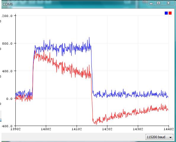

Подскажите пожалуйста как убрать постоянную составляющую сигналa ?
#include "arduinoFFT.h"
#define SAMPLES1 128
#define SAMPLING_FREQUENCY 40000
arduinoFFT FFT = arduinoFFT();
unsigned int sampling_period_us;
unsigned long microseconds;
double vReal[SAMPLES1];
double vImag[SAMPLES1];
  Serial.begin(115200);
  sampling_period_us = round(1000000 * (1.0 / SAMPLING_FREQUENCY));
  /*SAMPLING*/
  for (int i = 0; i < SAMPLES1; i++)
    microseconds = micros();
    vReal[i] = analogRead(PA7);
    vImag[i] = 0;
    while (micros() < (microseconds + sampling_period_us)) {
  /*FFT*/
  FFT.Windowing(vReal, SAMPLES1, FFT_WIN_TYP_HAMMING, FFT_FORWARD);
  FFT.Compute(vReal, vImag, SAMPLES1, FFT_FORWARD);
  FFT.ComplexToMagnitude(vReal, vImag, SAMPLES1);
  double peak = FFT.MajorPeak(vReal, SAMPLES1, SAMPLING_FREQUENCY);
  //Serial.print(" ");
  Serial.println(vReal[40], 1);

Так Вы ж преобразование Фурье считаете. Ну, и убирайте нулевую гармонику. Или Вы не до конца понимаете смысла преобразования?
gena321
Зарегистрирован: 19.01.2019
А существует конденсаторная программа?
Может, окажется полезным: http://arduino.ru/forum/proekty/konstruktsiya-vykhodnogo-dnya-prostoi-spektranalizator-480-polos-60-db-na-stm32f103-i-
Но вообще-то есть такая арифметическая операция - называется "вычитание".
gena321
нулевой гармоники здесь нет, она в первом бин а я использую бин # 40
gena321
вычитание не совсем подходит, постоянная зависит от амплитуды сигнала

gena321 пишет:
Подходит, то Вы готовить не умеете. Считайте среднее и его вычитайте. Хотя для фуре её убирать не обязательно, если ДД хватает.
gena321
Вот средние значение и что дальше ?

Да. А Вы уверены что сигнал верно оцифрован, без искажений? А то мне он не нравится.
Logik
Зарегистрирован: 05.08.2014
Похоже что сигнал у Вас уходит в минус относительно земли ардуино, а АЦП такой сигнал не умеет вводить. Поэтому к нему и добавляют ту постоянную составляющую с которой Вы боретесь. Амплитуда сигнала получается слишком большая.

gena321
Попробую синий - красный.
ФВЧ - может делал что то не так но он вносил большое опаздание,  боле 10 сек.

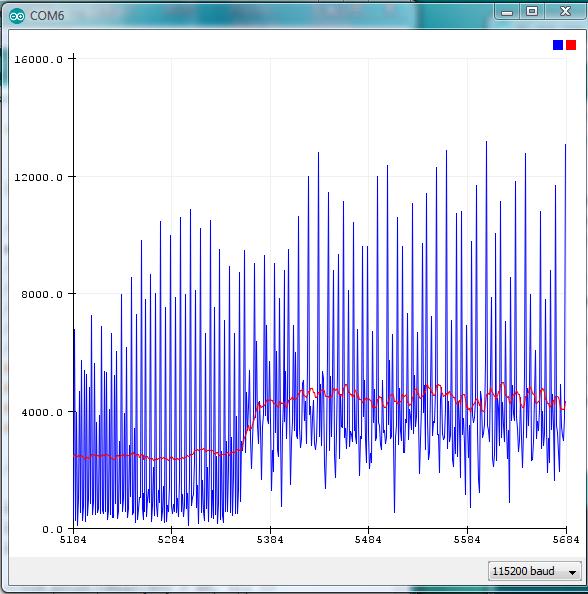

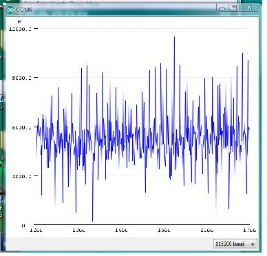

Голубое на картинках это помехи от FFT хочу их убрать.
nik182
Зарегистрирован: 04.05.2015
Это не помехи. Это реальность данная нам в ощущениях. Спектр правильно можно получить взяв много выборок и просто усреднить по каждой гармонике. В конце получится практически гладкая кривая с отдельными пиками, соответствующими максимумам энергии в спектре. FFT на одном интервале имеет слишком рваный вид из за особенностеней математический реализации алгоритма и несоответствия базовых функций физической картине мира. Согласен с коллегами по поводу формулировки задачи. Конечный результат зависит от того что требуется. Например может быть нужна магнитуда какой то из гармоник DTFM сигнала?
Если нужен бин #40, зачем рисовать остальные?

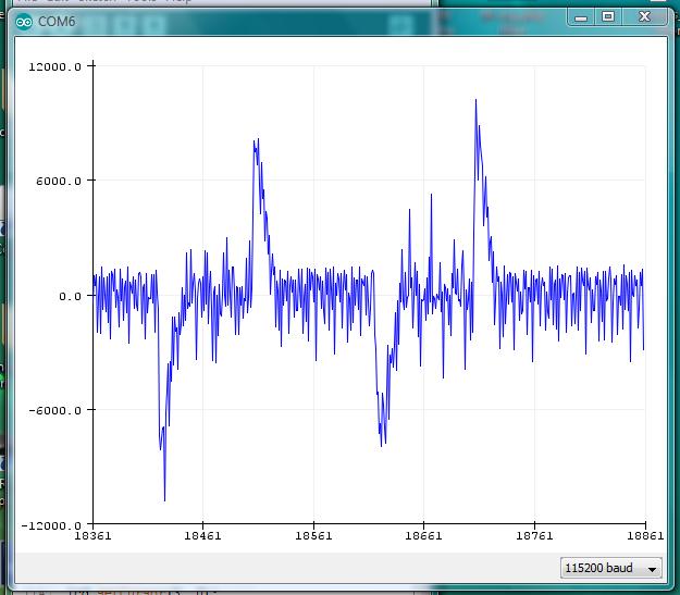

1 = сообщение #20
2= сообщение #25 = с левой стороны красная  линия колеблется на уровне 0, подал сигнал пошла в верх и стремится к нулю, но очень медленно.
Как сказал сам ФВЧ работает без задержки, включил сигнал красная линия достигает нулевой оси в мгновение глаза.
3 = разница между красной и синей линиями.

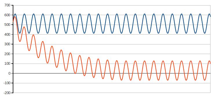

nik182
Почитайте уже что то про цифровую фильтрацию. Эти секунды называются постоянной времени фильтра и зависят от частоты оцифровки и полосы среза фильтра. В цифровых фильтрах это  диапазон от нуля до 0.5 Fc. Чем круче срез фильтра, тем больше точек необходимо взять в окно обработки. Что бы в вашем случае приблизится к идеалу нужно выбрать частоту среза фильтра так, что бы он был максимально близко к той частоте флуктуациий, каторую вы ещё хотите видеть на графике, но не подавлял магнитуду гармоники. В этом случае реакция фильтра будет максимально быстрой. Будет ли это соответствовать вашим ожиданиям красивой картинки, не знаю. Но по другому ни как.
