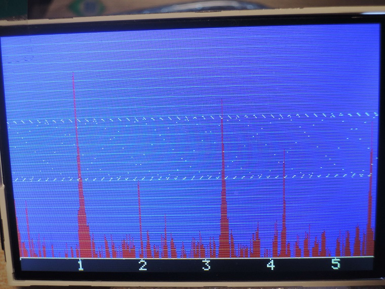

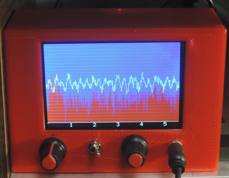

Конструкция выходного дня: простой спектранализатор 480 полос 60 дБ на stm32f103 и ILI9481
Собственно возникла идея собрать спектранализатор звуковой частоты на популярном дисплейчике 320х480.
Т.к. с stm32 знаком меньше месяца, особо задействовать его возможности не стал: все делается программно и последовательно, в том числе и частота дискретизации 48 кГц (точнее, 47.6 кГц - период 21 мкс).
FFT выполняется в плавающей точке, но т.к. занимает около 60 мс, т.е. порядка половины всего последовательного цикла, я решил пока ничего не делать.
Кстати, частота обновления экрана составляет примерно 8.5 Гц.

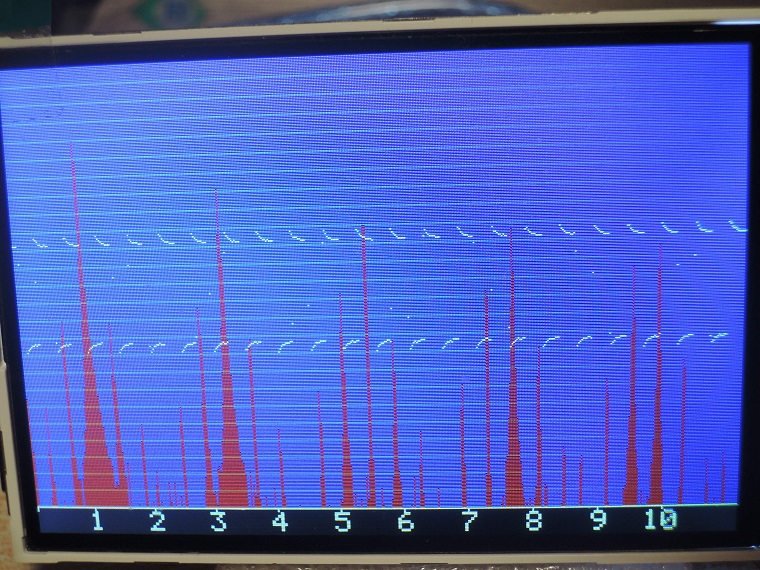

Кстати, на экране отчетливо видна вторая гармоника амплитудой порядка -40дБ т.е. примерно 1%.
Часть этих искажений дает генератор, а часть - АЦП контроллера. По крайней мере, при уменьшении сигнала на десятки процентов вторая гармоника уменьшается на несколько дБ, но не исчезает совсем.
В общем, прибор оказался довольно чувствительным.

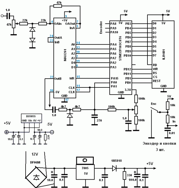

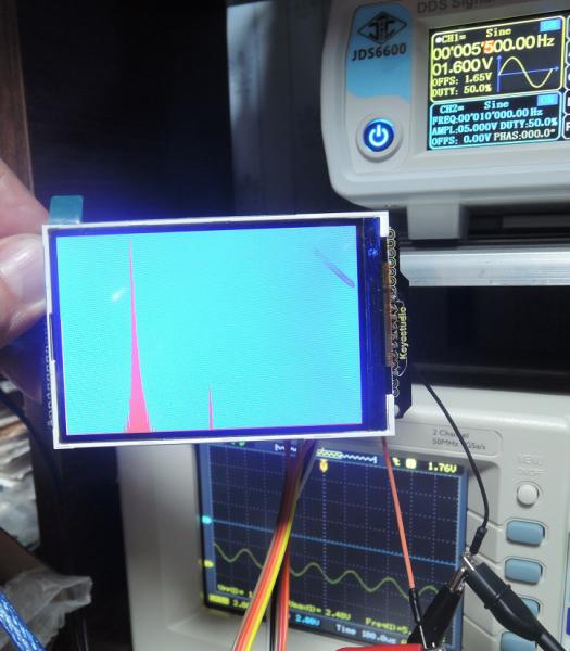

Да, вдогонку: как видно на фото, сигнал на вход подается амплитудой 1.6 В со смещением 1.65 В напрямую.
В случае работы с реальным сигналом, например, с аудиовыхода, естественно, необходимы дополнительные входные цепи.
В простейшем случае - это делитель из двух резисторов по 100 кОм между землей и питанием, середина которого соединена со входом контроллера. А сигнал подается в эту же точку через конденсатор 0.22 мкФ. На всякий случай последовательно с конденсатором можно включить резистор на несколько кОм.
Ну а по хорошему - на входе ФНЧ на ОУ и защита на стабилитроне.

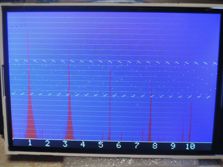

Кстати, фильтр очень желателен: из-за высокого динамического диапазона прекрасно видны все зеркальные частоты от сигнала, спектр которого не ограничен половиной частоты дискретизации. Например, банального меандра.

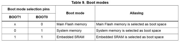

Boot select правильно выставил?
Вот сейчас спросил у Гугла: "boot select - что это такое". Но, увы, среди предложенных им вариантов ничего толкового не обнаружил.
Чтобы было понятно: с "голым" кристаллом никогда в жизни не работал и не собираюсь, во фьюзах AVR никогда не пытался разбираться и даже не знаю, существует ли что-нибудь аналогичное у stm32. SMD никогда не паял и не собираюсь, т.к. DIP 2.54 паяю в двух разных очках, причем эти очки не совпадают с теми, в которых читаю. А потому раз и навсегда решил для себя, что имею дело только с готовыми платами либо DIP микросхемами и не-SMD рассыпухой.
Да, если boot select - это те два джампера на плате, которыми каким-то образом (не разбирался, каким) определяется порядок загрузки, то они у меня всегда на всех платах стоят в положении по умолчанию - 00. Насколько мне известно, и Arduino и ST-Link работают с платой именно в этом режиме.
PS. Сейчас буду пробовать подключить через ST-Link.
Загрузчики находятся в System memory
Насколько я понял, этот тот режим, в котором нужно прошивать через Serial.

1. Переключил джампер на загрузку из системной памяти, в диспетчере устройств появился stm32 BOOTLOADER, и как им теперь воспользоваться?

Тогда непонятна фраза "В F103 нет USB загрузчика. В F4 есть и USB и Serial загрузчики.".
stm32f103 при перестановке перемычек в положение "10" можно прошить через последовательный порт: https://habr.com/post/395577/
stm32f407 - точно так же при перестановке перемычек в положение "10" можно прошить через последовательный порт.
При этом ни один из них в режиме "00" прошить через встроенный порт нельзя.
Так в чем же разница? Почему считается, что у одного есть загрузчик, а у другого - нет?
Далее: мы прошиваем специальный загрузчик, чтобы была возможность пользоваться Arduino IDE через USB порт. В цитате с stm32duino, которую я приводил в сообщении №24, утверждается, что для stm32f407 прошивка загрузчика не нужна, т.к. он уже есть.
В общем, у меня одно с другим никак в сознании не складывается. Так в чем разница между 103 и 407 относительно штатного загрузчика с точки зрения использования Arduino IDE?
Проект постепенно продвигается: нарисовал и распечатал корпус и конструктивные элементы, соделал экран "полосатым" - через 3 дБ теперь неяркие горизонтальные полоски. Заодно за счет разворачивания циклов немного подросла скорость - тепеь примерно 11 fps.
При помощи энкодера сделал переключение между 5-ю диапазонами измерения: 5 кГц, 10 кГц, 20 кГц, 40 кГц и 60 кГц. Частотный диапазон ограничен сверху фильтром на микросхеме MAX261, но об этом позже.

О самом ФНЧ расскажу позже, а сейчас просто приведу два фото.
Это спектр прямоугольного сигнала, снятый без фильтра. Чакстота исходного сигнала 1.1 кГц, а частота дискретизации 23.8 кГц, ее половина 11.9. Сам сигнал виден в виде "осциллограммы" белым цветом поверх спектра. Кавычки потому, что "осциллограмма" нарисована не линиями, а точками. Собственно, видно, что сигнал пропущее через ФВЧ, ну да речь не о том. В спектре должны присутствовать основной тон 1.1кГц, а также его нечетные гармоники: 3.3кГц, 5.5кГц, 7.7кГц, 9.9кГц, 12.1кГц, 14.3кГц...
Но на фото видно гораздо больше. Все лишнее - это и есть зеркальные частоты.
Совсем другое дело, если пропустить сигнал через фильтр четвертого порядка с частотой среза 10.3 кГц:
Конечно что-то осталось, но уже гораздо меньше. Чудес не бывает. И, кроме того, следует отметить, что динамический диапазон этого индикатора составляет 75 дБ, при том, что динамический диапазон 12-разрядного звука лишь 74 дБ (а как мы знаем, у stm32 12-разрядный АЦП). Т.е. малейшие шумы, включая шумы дискретизации, на индикаторе будут видны.

Пока фотографировал, понял, почему приборы делают по 20 см в глубину, хотя корпус совершенно пустой. Я сделал 5 см и уже два раза только за время фотографирования он у меня упал. В общем, первоначально думал нарисовать и распечатать заднюю стенку на 3D-ринтере, но сейчас появилось желание сделать ее из толстого металла, миллиметров так 5, чтобы неглубоктй корпус не опрокидывался вперед при малейшем воздействии, например, перемещении сигнального кабеля.
Фото с генератора:
Фото с звуковым сигналом (MP3-плеер):
Схема:
Скетч:
#include "dma.h" #include "MAX261.h" //#define DEBUG #define LCD_RD -1 // не исп. #define LCD_WR 0x1000 // PB12 было 0x4000 // PB14 #define LCD_RS 0x0800 // PB11 было 0x2000 // PB13 #define LCD_CS 0x0002 // PB1 было 0x1000 // PB12 #define LCD_RESET 0x0001 // PB0 было 0x0800 // PB11 #define DATA_MASK 0x07f8 // PB3-PB10, данные передаются в разрядах: D0-PB3, D1-PB4, ... D7-PB10 #define CTRL_MASK_DEFAULT 0x1803 // все управляющие биты HIGH (WR | RS | CS | RESET) #define CTRL_MASK_WR_RS_CS 0x0001 // маска для записи команд (RESET) #define CTRL_MASK_WR_CS 0x0801 // маска для записи данных (RS | RESET) #define AUDIO_INPUT PA0 // аналоговый вход #define size 1024 // длина буфера оцифровки float x[size], y[size]; // действительные и мнимые части. int16_t ADCBuffer[size], ADCBuffer2[size]; // буфера для поочередного ввода данных с АЦП через ПДП (другой буфер обрабатывается ЦПУ) int16_t * buffADC, * buffFFT; // адреса буферов для ADC/DMA и CPU соответственно byte stateA = 0; // частота оцифровки ADC: 0 - 11.9кГц, 1 - 23.8кГц, 3 - 47.6кГц, 4 - 95.2кГц, 5 - 142.9кГц byte stateF = 0; // частота упр.фильтром(фильтра): 0 - 0.5МГц(5.0), 1 - 1МГц(10.0), 2 - 2МГц(20.0), 3 - 4МГц(40.0), 4 - 4МГц(56.3) byte stateOsc = 0; // рисовать ли осциллограмму: 0 - нет, 1 - точками, 2 - линиями const uint16_t dividorADC[5] = {3023, 1511, 755, 377, 251}; // делитель частоты 36 МГц до частоты дискретизации const uint16_t dividorFilter[5] = {71, 35, 17, 8, 8}; // делитель частоты 36 МГц до управляющей частоты фильтра const uint8_t filterFreqCode[5] = {26, 26, 26, 26, 0}; // управляющий код фильтра (соответствует отношениям {100,100,100,100,71}) const uint8_t stepScale[5] = {1, 1, 2, 5, 10}; // с каким шагом выводить оцифровку шкалы const uint8_t maxScale[5] = {5, 10, 20, 40, 60}; // докуда оцифровывать шкалу const uint32_t screenScale[5] = {87936, 43968, 21984, 10992, 7328}; // шаг шкалы на экране в 1/1024 пикселя void Lcd_Write_Com(unsigned char d) { // вывод команды: опустить CS, RS и WR, вывести байт, поднять WR GPIOB_BASE->ODR = CTRL_MASK_WR_RS_CS | (d << 3); GPIOB_BASE->BSRR = LCD_WR; } inline void Lcd_Write_Data(unsigned char d) { // вывод данных: опустить CS и WR, вывести байт, поднять WR GPIOB_BASE->ODR = CTRL_MASK_WR_CS | (d << 3); GPIOB_BASE->BSRR = LCD_WR; } inline void Lcd_Write_Pixel(uint16_t d) { // вывод двух байтов данных из числа uint16_t GPIOB_BASE->ODR = CTRL_MASK_WR_CS | ((d & 0xff00) >> 5); GPIOB_BASE->BSRR = LCD_WR; GPIOB_BASE->ODR = CTRL_MASK_WR_CS | ((d & 0xff) << 3); GPIOB_BASE->BSRR = LCD_WR; } inline void Address_set(uint32_t x1, uint32_t y1, uint32_t x2, uint32_t y2) { // позиционирование на экране (оптимизировано) GPIOB_BASE->ODR = 0x0151; // команда 0x2a - Column Address Set, CS, RS, WR GPIOB_BASE->BSRR = LCD_WR; GPIOB_BASE->ODR = CTRL_MASK_WR_CS | ((x1 & 0xff00)>>5); // GPIOB_BASE->BSRR = LCD_WR; GPIOB_BASE->ODR = CTRL_MASK_WR_CS | ((x1 & 0xff) << 3); // GPIOB_BASE->BSRR = LCD_WR; GPIOB_BASE->ODR = CTRL_MASK_WR_CS | ((x2 & 0xff00)>>5); // GPIOB_BASE->BSRR = LCD_WR; GPIOB_BASE->ODR = CTRL_MASK_WR_CS | ((x2 & 0xff) << 3); // GPIOB_BASE->BSRR = LCD_WR; GPIOB_BASE->ODR = 0x0159; // команда 0x2b - Page Address Set GPIOB_BASE->BSRR = LCD_WR; GPIOB_BASE->ODR = CTRL_MASK_WR_CS | ((y1 & 0xff00)>>5); // GPIOB_BASE->BSRR = LCD_WR; GPIOB_BASE->ODR = CTRL_MASK_WR_CS | ((y1 & 0xff) << 3); // GPIOB_BASE->BSRR = LCD_WR; GPIOB_BASE->ODR = CTRL_MASK_WR_CS | ((y2 & 0xff00)>>5); // GPIOB_BASE->BSRR = LCD_WR; GPIOB_BASE->ODR = CTRL_MASK_WR_CS | ((y2 & 0xff) << 3); // GPIOB_BASE->BSRR = LCD_WR; GPIOB_BASE->ODR = 0x161; // команда 0x2c - Mempry Write: переключаем на режим ввода данных (пикселей) GPIOB_BASE->BSRR = LCD_WR; } void Lcd_Init(void) { // ILI9481 вызываем один раз, поэтому по скорости не оптимизируем GPIOB_BASE->BSRR = LCD_RESET; delay(5); GPIOB_BASE->BRR = LCD_RESET; delay(15); GPIOB_BASE->BSRR = LCD_RESET; delay(15); Lcd_Write_Com(0x11); delay(20); Lcd_Write_Com(0xD0); Lcd_Write_Data(0x07); Lcd_Write_Data(0x42); Lcd_Write_Data(0x18); Lcd_Write_Com(0xD1); Lcd_Write_Data(0x00); Lcd_Write_Data(0x07); Lcd_Write_Data(0x10); Lcd_Write_Com(0xD2); Lcd_Write_Data(0x01); Lcd_Write_Data(0x02); Lcd_Write_Com(0xC0); Lcd_Write_Data(0x10); Lcd_Write_Data(0x3B); Lcd_Write_Data(0x00); Lcd_Write_Data(0x02); Lcd_Write_Data(0x11); Lcd_Write_Com(0xC5); Lcd_Write_Data(0x03); Lcd_Write_Com(0x36); Lcd_Write_Data(0x0A); Lcd_Write_Com(0x3A); Lcd_Write_Data(0x55); delay(120); Lcd_Write_Com(0x29); //Display ON Lcd_Write_Com(0x2c); // Memory Write } void H_line(uint32_t x, uint32_t y, uint32_t l, uint32_t c) { // на самом деле вертикальной, т.к. экран у нас на боку Address_set(x, y, x+l-1, y); for(uint32_t i=0; i<l; i++) { GPIOB_BASE->ODR = CTRL_MASK_WR_CS | ((c >> 5) & DATA_MASK); GPIOB_BASE->BSRR = LCD_WR; GPIOB_BASE->ODR = CTRL_MASK_WR_CS | ((c << 3) & DATA_MASK); GPIOB_BASE->BSRR = LCD_WR; } } void V_line(uint32_t x, uint32_t y, uint32_t w, uint32_t c) { // на самом деле горизонтальной, т.к. экран у нас на боку Address_set(x, y, x, y+w-1); for(uint32_t i=0; i<w; i++) { GPIOB_BASE->ODR = CTRL_MASK_WR_CS | ((c >> 5) & DATA_MASK); GPIOB_BASE->BSRR = LCD_WR; GPIOB_BASE->ODR = CTRL_MASK_WR_CS | ((c << 3) & DATA_MASK); GPIOB_BASE->BSRR = LCD_WR; } } const float w[size] = { // массив весовых коэффициентов функции окна для БПФ 0.00153398, 0.00460193, 0.00766983, 0.01073766, 0.01380539, 0.01687299, 0.01994043, 0.02300768, 0.02607472, 0.02914151, 0.03220803, 0.03527424, 0.03834012, 0.04140564, 0.04447077, 0.04753548, 0.05059975, 0.05366354, 0.05672682, 0.05978957, 0.06285176, 0.06591335, 0.06897433, 0.07203465, 0.07509430, 0.07815324, 0.08121145, 0.08426889, 0.08732554, 0.09038136, 0.09343634, 0.09649043, 0.09954362, 0.10259587, 0.10564715, 0.10869744, 0.11174671, 0.11479493, 0.11784206, 0.12088809, 0.12393298, 0.12697670, 0.13001922, 0.13306053, 0.13610058, 0.13913934, 0.14217680, 0.14521292, 0.14824768, 0.15128104, 0.15431297, 0.15734346, 0.16037246, 0.16339995, 0.16642590, 0.16945029, 0.17247308, 0.17549425, 0.17851377, 0.18153161, 0.18454774, 0.18756213, 0.19057475, 0.19358559, 0.19659460, 0.19960176, 0.20260704, 0.20561041, 0.20861185, 0.21161133, 0.21460881, 0.21760427, 0.22059769, 0.22358903, 0.22657826, 0.22956537, 0.23255031, 0.23553306, 0.23851359, 0.24149189, 0.24446790, 0.24744162, 0.25041301, 0.25338204, 0.25634868, 0.25931292, 0.26227471, 0.26523403, 0.26819086, 0.27114516, 0.27409691, 0.27704608, 0.27999264, 0.28293657, 0.28587783, 0.28881641, 0.29175226, 0.29468537, 0.29761571, 0.30054324, 0.30346795, 0.30638980, 0.30930876, 0.31222481, 0.31513793, 0.31804808, 0.32095523, 0.32385937, 0.32676045, 0.32965846, 0.33255337, 0.33544515, 0.33833377, 0.34121920, 0.34410143, 0.34698041, 0.34985613, 0.35272856, 0.35559766, 0.35846342, 0.36132581, 0.36418479, 0.36704035, 0.36989245, 0.37274107, 0.37558618, 0.37842775, 0.38126577, 0.38410020, 0.38693101, 0.38975817, 0.39258167, 0.39540148, 0.39821756, 0.40102990, 0.40383846, 0.40664322, 0.40944415, 0.41224123, 0.41503442, 0.41782372, 0.42060907, 0.42339047, 0.42616789, 0.42894129, 0.43171066, 0.43447596, 0.43723717, 0.43999427, 0.44274723, 0.44549602, 0.44824061, 0.45098099, 0.45371712, 0.45644898, 0.45917655, 0.46189979, 0.46461869, 0.46733321, 0.47004333, 0.47274903, 0.47545028, 0.47814706, 0.48083933, 0.48352708, 0.48621028, 0.48888890, 0.49156292, 0.49423231, 0.49689705, 0.49955711, 0.50221247, 0.50486311, 0.50750899, 0.51015010, 0.51278640, 0.51541788, 0.51804450, 0.52066625, 0.52328310, 0.52589503, 0.52850200, 0.53110400, 0.53370100, 0.53629298, 0.53887991, 0.54146177, 0.54403853, 0.54661017, 0.54917666, 0.55173799, 0.55429412, 0.55684504, 0.55939071, 0.56193112, 0.56446624, 0.56699605, 0.56952052, 0.57203963, 0.57455336, 0.57706167, 0.57956456, 0.58206199, 0.58455394, 0.58704039, 0.58952132, 0.59199669, 0.59446650, 0.59693071, 0.59938930, 0.60184225, 0.60428953, 0.60673113, 0.60916701, 0.61159716, 0.61402156, 0.61644017, 0.61885299, 0.62125998, 0.62366112, 0.62605639, 0.62844577, 0.63082923, 0.63320676, 0.63557832, 0.63794390, 0.64030348, 0.64265703, 0.64500454, 0.64734597, 0.64968131, 0.65201053, 0.65433362, 0.65665055, 0.65896129, 0.66126584, 0.66356416, 0.66585623, 0.66814204, 0.67042156, 0.67269477, 0.67496165, 0.67722217, 0.67947632, 0.68172407, 0.68396541, 0.68620031, 0.68842875, 0.69065071, 0.69286617, 0.69507511, 0.69727751, 0.69947334, 0.70166259, 0.70384524, 0.70602126, 0.70819064, 0.71035335, 0.71250937, 0.71465869, 0.71680128, 0.71893712, 0.72106620, 0.72318849, 0.72530397, 0.72741263, 0.72951444, 0.73160938, 0.73369744, 0.73577859, 0.73785281, 0.73992010, 0.74198041, 0.74403374, 0.74608007, 0.74811938, 0.75015165, 0.75217685, 0.75419498, 0.75620600, 0.75820991, 0.76020668, 0.76219630, 0.76417874, 0.76615399, 0.76812203, 0.77008284, 0.77203640, 0.77398269, 0.77592170, 0.77785340, 0.77977779, 0.78169483, 0.78360452, 0.78550683, 0.78740175, 0.78928925, 0.79116933, 0.79304196, 0.79490713, 0.79676481, 0.79861499, 0.80045766, 0.80229280, 0.80412038, 0.80594039, 0.80775282, 0.80955764, 0.81135485, 0.81314441, 0.81492633, 0.81670057, 0.81846713, 0.82022598, 0.82197712, 0.82372051, 0.82545615, 0.82718403, 0.82890411, 0.83061640, 0.83232087, 0.83401750, 0.83570628, 0.83738720, 0.83906024, 0.84072537, 0.84238260, 0.84403190, 0.84567325, 0.84730664, 0.84893206, 0.85054948, 0.85215890, 0.85376030, 0.85535366, 0.85693898, 0.85851622, 0.86008539, 0.86164646, 0.86319942, 0.86474426, 0.86628095, 0.86780950, 0.86932987, 0.87084206, 0.87234606, 0.87384184, 0.87532940, 0.87680872, 0.87827979, 0.87974259, 0.88119711, 0.88264334, 0.88408126, 0.88551086, 0.88693212, 0.88834503, 0.88974959, 0.89114576, 0.89253356, 0.89391295, 0.89528392, 0.89664647, 0.89800058, 0.89934624, 0.90068343, 0.90201214, 0.90333237, 0.90464409, 0.90594730, 0.90724198, 0.90852812, 0.90980571, 0.91107473, 0.91233518, 0.91358705, 0.91483031, 0.91606497, 0.91729100, 0.91850839, 0.91971715, 0.92091724, 0.92210867, 0.92329142, 0.92446547, 0.92563083, 0.92678747, 0.92793539, 0.92907458, 0.93020502, 0.93132671, 0.93243963, 0.93354377, 0.93463913, 0.93572569, 0.93680344, 0.93787238, 0.93893248, 0.93998375, 0.94102618, 0.94205974, 0.94308444, 0.94410026, 0.94510719, 0.94610523, 0.94709437, 0.94807459, 0.94904588, 0.95000825, 0.95096167, 0.95190614, 0.95284165, 0.95376819, 0.95468575, 0.95559433, 0.95649392, 0.95738450, 0.95826607, 0.95913862, 0.96000215, 0.96085663, 0.96170208, 0.96253847, 0.96336580, 0.96418406, 0.96499325, 0.96579336, 0.96658437, 0.96736629, 0.96813910, 0.96890280, 0.96965739, 0.97040284, 0.97113916, 0.97186634, 0.97258437, 0.97329325, 0.97399296, 0.97468351, 0.97536489, 0.97603708, 0.97670009, 0.97735390, 0.97799851, 0.97863392, 0.97926012, 0.97987710, 0.98048486, 0.98108339, 0.98167269, 0.98225274, 0.98282355, 0.98338511, 0.98393741, 0.98448046, 0.98501423, 0.98553874, 0.98605396, 0.98655991, 0.98705657, 0.98754394, 0.98802202, 0.98849079, 0.98895026, 0.98940043, 0.98984128, 0.99027281, 0.99069503, 0.99110791, 0.99151147, 0.99190570, 0.99229059, 0.99266614, 0.99303235, 0.99338921, 0.99373672, 0.99407488, 0.99440368, 0.99472312, 0.99503320, 0.99533391, 0.99562526, 0.99590723, 0.99617983, 0.99644305, 0.99669690, 0.99694136, 0.99717644, 0.99740213, 0.99761844, 0.99782535, 0.99802287, 0.99821100, 0.99838974, 0.99855907, 0.99871901, 0.99886955, 0.99901069, 0.99914242, 0.99926475, 0.99937767, 0.99948119, 0.99957530, 0.99966000, 0.99973529, 0.99980117, 0.99985764, 0.99990470, 0.99994235, 0.99997059, 0.99998941, 0.99999882, 0.99999882, 0.99998941, 0.99997059, 0.99994235, 0.99990470, 0.99985764, 0.99980117, 0.99973529, 0.99966000, 0.99957530, 0.99948119, 0.99937767, 0.99926475, 0.99914242, 0.99901069, 0.99886955, 0.99871901, 0.99855907, 0.99838974, 0.99821100, 0.99802287, 0.99782535, 0.99761844, 0.99740213, 0.99717644, 0.99694136, 0.99669690, 0.99644305, 0.99617983, 0.99590723, 0.99562526, 0.99533391, 0.99503320, 0.99472312, 0.99440368, 0.99407488, 0.99373672, 0.99338921, 0.99303235, 0.99266614, 0.99229059, 0.99190570, 0.99151147, 0.99110791, 0.99069503, 0.99027281, 0.98984128, 0.98940043, 0.98895026, 0.98849079, 0.98802202, 0.98754394, 0.98705657, 0.98655991, 0.98605396, 0.98553874, 0.98501423, 0.98448046, 0.98393741, 0.98338511, 0.98282355, 0.98225274, 0.98167269, 0.98108339, 0.98048486, 0.97987710, 0.97926012, 0.97863392, 0.97799851, 0.97735390, 0.97670009, 0.97603708, 0.97536489, 0.97468351, 0.97399296, 0.97329325, 0.97258437, 0.97186634, 0.97113916, 0.97040284, 0.96965739, 0.96890280, 0.96813910, 0.96736629, 0.96658437, 0.96579336, 0.96499325, 0.96418406, 0.96336580, 0.96253847, 0.96170208, 0.96085663, 0.96000215, 0.95913862, 0.95826607, 0.95738450, 0.95649392, 0.95559433, 0.95468575, 0.95376819, 0.95284165, 0.95190614, 0.95096167, 0.95000825, 0.94904588, 0.94807459, 0.94709437, 0.94610523, 0.94510719, 0.94410026, 0.94308444, 0.94205974, 0.94102618, 0.93998375, 0.93893248, 0.93787238, 0.93680344, 0.93572569, 0.93463913, 0.93354377, 0.93243963, 0.93132671, 0.93020502, 0.92907458, 0.92793539, 0.92678747, 0.92563083, 0.92446547, 0.92329142, 0.92210867, 0.92091724, 0.91971715, 0.91850839, 0.91729100, 0.91606497, 0.91483031, 0.91358705, 0.91233518, 0.91107473, 0.90980571, 0.90852812, 0.90724198, 0.90594730, 0.90464409, 0.90333237, 0.90201214, 0.90068343, 0.89934624, 0.89800058, 0.89664647, 0.89528392, 0.89391295, 0.89253356, 0.89114576, 0.88974959, 0.88834503, 0.88693212, 0.88551086, 0.88408126, 0.88264334, 0.88119711, 0.87974259, 0.87827979, 0.87680872, 0.87532940, 0.87384184, 0.87234606, 0.87084206, 0.86932987, 0.86780950, 0.86628095, 0.86474426, 0.86319942, 0.86164646, 0.86008539, 0.85851622, 0.85693898, 0.85535366, 0.85376030, 0.85215890, 0.85054948, 0.84893206, 0.84730664, 0.84567325, 0.84403190, 0.84238260, 0.84072537, 0.83906024, 0.83738720, 0.83570628, 0.83401750, 0.83232087, 0.83061640, 0.82890411, 0.82718403, 0.82545615, 0.82372051, 0.82197712, 0.82022598, 0.81846713, 0.81670057, 0.81492633, 0.81314441, 0.81135485, 0.80955764, 0.80775282, 0.80594039, 0.80412038, 0.80229280, 0.80045766, 0.79861499, 0.79676481, 0.79490713, 0.79304196, 0.79116933, 0.78928925, 0.78740175, 0.78550683, 0.78360452, 0.78169483, 0.77977779, 0.77785340, 0.77592170, 0.77398269, 0.77203640, 0.77008284, 0.76812203, 0.76615399, 0.76417874, 0.76219630, 0.76020668, 0.75820991, 0.75620600, 0.75419498, 0.75217685, 0.75015165, 0.74811938, 0.74608007, 0.74403374, 0.74198041, 0.73992010, 0.73785281, 0.73577859, 0.73369744, 0.73160938, 0.72951444, 0.72741263, 0.72530397, 0.72318849, 0.72106620, 0.71893712, 0.71680128, 0.71465869, 0.71250937, 0.71035335, 0.70819064, 0.70602126, 0.70384524, 0.70166259, 0.69947334, 0.69727751, 0.69507511, 0.69286617, 0.69065071, 0.68842875, 0.68620031, 0.68396541, 0.68172407, 0.67947632, 0.67722217, 0.67496165, 0.67269477, 0.67042156, 0.66814204, 0.66585623, 0.66356416, 0.66126584, 0.65896129, 0.65665055, 0.65433362, 0.65201053, 0.64968131, 0.64734597, 0.64500454, 0.64265703, 0.64030348, 0.63794390, 0.63557832, 0.63320676, 0.63082923, 0.62844577, 0.62605639, 0.62366112, 0.62125998, 0.61885299, 0.61644017, 0.61402156, 0.61159716, 0.60916701, 0.60673113, 0.60428953, 0.60184225, 0.59938930, 0.59693071, 0.59446650, 0.59199669, 0.58952132, 0.58704039, 0.58455394, 0.58206199, 0.57956456, 0.57706167, 0.57455336, 0.57203963, 0.56952052, 0.56699605, 0.56446624, 0.56193112, 0.55939071, 0.55684504, 0.55429412, 0.55173799, 0.54917666, 0.54661017, 0.54403853, 0.54146177, 0.53887991, 0.53629298, 0.53370100, 0.53110400, 0.52850200, 0.52589503, 0.52328310, 0.52066625, 0.51804450, 0.51541788, 0.51278640, 0.51015010, 0.50750899, 0.50486311, 0.50221247, 0.49955711, 0.49689705, 0.49423231, 0.49156292, 0.48888890, 0.48621028, 0.48352708, 0.48083933, 0.47814706, 0.47545028, 0.47274903, 0.47004333, 0.46733321, 0.46461869, 0.46189979, 0.45917655, 0.45644898, 0.45371712, 0.45098099, 0.44824061, 0.44549602, 0.44274723, 0.43999427, 0.43723717, 0.43447596, 0.43171066, 0.42894129, 0.42616789, 0.42339047, 0.42060907, 0.41782372, 0.41503442, 0.41224123, 0.40944415, 0.40664322, 0.40383846, 0.40102990, 0.39821756, 0.39540148, 0.39258167, 0.38975817, 0.38693101, 0.38410020, 0.38126577, 0.37842775, 0.37558618, 0.37274107, 0.36989245, 0.36704035, 0.36418479, 0.36132581, 0.35846342, 0.35559766, 0.35272856, 0.34985613, 0.34698041, 0.34410143, 0.34121920, 0.33833377, 0.33544515, 0.33255337, 0.32965846, 0.32676045, 0.32385937, 0.32095523, 0.31804808, 0.31513793, 0.31222481, 0.30930876, 0.30638980, 0.30346795, 0.30054324, 0.29761571, 0.29468537, 0.29175226, 0.28881641, 0.28587783, 0.28293657, 0.27999264, 0.27704608, 0.27409691, 0.27114516, 0.26819086, 0.26523403, 0.26227471, 0.25931292, 0.25634868, 0.25338204, 0.25041301, 0.24744162, 0.24446790, 0.24149189, 0.23851359, 0.23553306, 0.23255031, 0.22956537, 0.22657826, 0.22358903, 0.22059769, 0.21760427, 0.21460881, 0.21161133, 0.20861185, 0.20561041, 0.20260704, 0.19960176, 0.19659460, 0.19358559, 0.19057475, 0.18756213, 0.18454774, 0.18153161, 0.17851377, 0.17549425, 0.17247308, 0.16945029, 0.16642590, 0.16339995, 0.16037246, 0.15734346, 0.15431297, 0.15128104, 0.14824768, 0.14521292, 0.14217680, 0.13913934, 0.13610058, 0.13306053, 0.13001922, 0.12697670, 0.12393298, 0.12088809, 0.11784206, 0.11479493, 0.11174671, 0.10869744, 0.10564715, 0.10259587, 0.09954362, 0.09649043, 0.09343634, 0.09038136, 0.08732554, 0.08426889, 0.08121145, 0.07815324, 0.07509430, 0.07203465, 0.06897433, 0.06591335, 0.06285176, 0.05978957, 0.05672682, 0.05366354, 0.05059975, 0.04753548, 0.04447077, 0.04140564, 0.03834012, 0.03527424, 0.03220803, 0.02914151, 0.02607472, 0.02300768, 0.01994043, 0.01687299, 0.01380539, 0.01073766, 0.00766983, 0.00460193, 0.00153398}; inline void FFT() { // 1024 отсчета int32_t i,i1,j,k,l,l1,l2; float c1,c2,tx,ty,t1,t2,u1,u2,z; /* Do the bit reversal */ j = 0; for (i = 0; i < 1023; i++) { if (i < j) { tx = x[i]; ty = y[i]; x[i] = x[j]; y[i] = y[j]; x[j] = tx; y[j] = ty; } k = 512; while (k <= j) { j -= k; k >>= 1; } j += k; } /* Compute the FFT */ c1 = -1.0; c2 = 0.0; l2 = 1; for (l = 0; l < 10; l++) { l1 = l2; l2 <<= 1; u1 = 1.0; u2 = 0.0; for (j = 0; j < l1; j++) { for (i = j; i < 1024; i += l2) { i1 = i + l1; t1 = u1 * x[i1] - u2 * y[i1]; t2 = u1 * y[i1] + u2 * x[i1]; x[i1] = x[i] - t1; y[i1] = y[i] - t2; x[i] += t1; y[i] += t2; } z = u1 * c1 - u2 * c2; u2 = u1 * c2 + u2 * c1; u1 = z; } c2 = -sqrt((1.0 - c1) / 2.0); c1 = sqrt((1.0 + c1) / 2.0); } /* Calculate the absolute value */ // for (i = 0; i < 1024; i++) { // y[i] = (y[i]*y[i] + x[i]*x[i]); // /1024; // } } void DMA_init(void) { RCC_BASE->AHBENR |= 1; //DMA1EN - вкл.тактирования DMA1, все остальное (таймер, порты, ADC, RCC_PCLK2_Div6) stm32duino по умолчанию уже включило // DMA1->CCR1: MEM2MEM=0, PL=2, MSIZE=01, PSIZE=01, MINC=1, PINC=0, CIRC=0, DIR=0, TEIE=0, HTIE=0, TCIE=0, EN=1 DMA1_BASE->CCR1 |= 0x2000; // PL=2 (bits 13-12) - high DMA1_BASE->CCR1 |= 0x0400; // MSIZE=01 (bits 11-10) - 16 bits DMA1_BASE->CCR1 |= 0x0100; // PIZE=01 (bits 9-8) - 16 bits DMA1_BASE->CCR1 |= 0x0080; // MINC (bit 7) инкрементировать адреса в памяти DMA1_BASE->CNDTR1 = size; // сколько сэмплов передать (read only when channel disabled) DMA1_BASE->CPAR1 = (uint32_t)&ADC1_BASE->DR; // читать из ADC1 DMA1_BASE->CMAR1 = (uint32_t)buffADC; // куда писать DMA1_BASE->CCR1 |= 1; // EN (bit 0) 0 включаем } void ADC_init() { int a = analogRead(AUDIO_INPUT); // на всякий случай, чтобы гарантированно провести калибровку АЦП // ADC1->CR1: AWDEN=0, JAWDEN=0, DUALMOD=0(Independed), DISCNUM=0, JDISCEN=0, DISCEN=0, JAUTO=0, AWDSGL=0, SCAN=0, JEOCIE=0, AWDIE=0, EOCIE=0, AWDCH=0 // ADC1->CR2: TSVREFE=0, SWSTART=0, JSWSTART=0, EXTTRIG=1, EXTCEL=3(Tim2-CC2), JEXTTRIG=0, JEXTCEL=0, ALIGN=0, DMA=1, RSTCAL=0, CAL=0, CONT=0, ADON=1 // ADC1->SQR1.l=0 (one channel), SQR3.SQ1=0 (first channel) ADC1_BASE->CR2 |= 0x00100000; // EXTTRIG (bit 20) //////// ADC1_BASE->CR2 |= 0x00000002; // CONT=1 (bit 1) - это непрерывное преобразование без таймера ??? ADC1_BASE->CR2 &= 0xfff1ffff; // ADC1_BASE->CR2 |= 0x00060000; // EXTCEL=3 (bit 19-17) Tim2CC2 ADC1_BASE->CR2 |= 0x000a0000; // EXTCEL=5 (bit 19-17) Tim4CC4 ADC1_BASE->CR2 |= 0x00000100; // DMA (bit 8) ADC1_BASE->CR2 |= 1; // ADON } void TIMER2_init() { // channel 2 - 4 MHz for filter // default by stm32duino: TIMER2->CR1.ARPE=1, CR1.CEN=1, CCMR1/2=[0x68], DMAR=0x81, EGR.CC2G=1, EGR.UG=1 (?), CCER.CC2E=1 TIMER2_BASE->ARR = dividorFilter[stateF]; // 8; // 36000k/9=4000k - верхняя частота для фильтра TIMER2_BASE->CCR2 = (dividorFilter[stateF] + 1)/2; // 4; // 8/2=4 TIMER2_BASE->CCER = 0x0010; // CC2 enable #ifdef DEBUG Serial.print("Timer2 "); Serial.println(36000.0/(TIMER2_BASE->ARR + 1)); #endif } void TIMER4_init() { // channel 4 - 48 kHz to ADC // default by stm32duino: TIMER4->CR1.ARPE=1, CR1.CEN=1, CCMR1/2=[0x68], DMAR=0x81, EGR.CC2G=1, EGR.UG=1 (?), CCER.CC2E=1 TIMER4_BASE->ARR = dividorADC[stateA]; // 251; //// 749; // 36000k/750=48k == делитель=756, частота 47.619 - чтобы не было разностных частот (16к) TIMER4_BASE->CCR4 = (dividorADC[stateA] + 1)/2; // 126; // 374; // 750/2=375 TIMER4_BASE->CCER = 0x1000; // CC4 enable #ifdef DEBUG Serial.print("Timer4 "); Serial.println(36000.0/(TIMER4_BASE->ARR + 1)); #endif } void TIMER1_init() { // настраиваем для использования энкодера на ногах PA8 и PA9 TIMER1_BASE->CR1 = 0; // Временно выключаем таймер // TIMER1_BASE->CR1 = 0x0204; // CKD=01 TIMER1_BASE->SMCR = 0x0001; // TIMER_SMCR_SMS_ENCODER2; // TIMER4_BASE->EGR=1; // Reinitialize the counter TIMER1_BASE->CCMR1 = 0x0101; // TIMER_CCMR1_IC1F | TIMER_CCMR1_IC2F | TIMER_CCMR1_CC1S_INPUT_TI1 | TIMER_CCMR1_CC2S_INPUT_TI2; // TIMER1_BASE->CCMR1 |= TIMER_CCMR1_CC1S_INPUT_TI1 | TIMER_CCMR1_CC2S_INPUT_TI2; TIMER1_BASE->CCMR2 = 0; ///???/// TIMER1_BASE->CCER = 0; TIMER1_BASE->CNT = stateA*2; TIMER1_BASE->PSC = 0; TIMER1_BASE->ARR = 9; TIMER1_BASE->CCR1 = 0; TIMER1_BASE->CCR2 = 0; TIMER1_BASE->CCR3 = 0; TIMER1_BASE->CCR4 = 0; TIMER1_BASE->DMAR = 0; TIMER1_BASE->CR1 |= 1; // Включаем таймер(0x0001), DIR(0x0010) - бит направления вращения } void inline resetDMA(){ DMA1_BASE->CCR1 &= 0xfffffffe; // EN (bit 0) DMA1_BASE->CNDTR1 = size; DMA1_BASE->IFCR = 0x0000000f; int16_t * tmp = buffFFT; buffFFT = buffADC; buffADC = tmp; DMA1_BASE->CMAR1 = (uint32_t)buffADC; // куда писать DMA1_BASE->CCR1 |= 1; } union ct { float f; uint32_t d; }; int getLog6(float b) { ct c; c.f = b; if ((c.d & 0x007fffff) >= 6558192) return ((c.d >> 23) & 0xff)*6 + 5; else if((c.d & 0x007fffff) >= 4927477) return ((c.d >> 23) & 0xff)*6 + 4; else if((c.d & 0x007fffff) >= 3474675) return ((c.d >> 23) & 0xff)*6 + 3; else if((c.d & 0x007fffff) >= 2180375) return ((c.d >> 23) & 0xff)*6 + 2; else if((c.d & 0x007fffff) >= 1027286) return ((c.d >> 23) & 0xff)*6 + 1; else return ((c.d >> 23) & 0xff)*6; } #define fontdatatype uint8_t extern fontdatatype SmallFont[]; void writeLetter_x2(uint32_t x, uint32_t y, uint16_t color, uint8_t ch) { Address_set(x, y, x+15, y+9); int offs = (ch-32)*5 + 4; for(int j = 0; j < 5; j++) { for(int k = 0; k < 2; k++) for(int i = 0; i < 8; i++) { if(SmallFont[offs+j] & (1 << i)) { Lcd_Write_Pixel(color); Lcd_Write_Pixel(color); } else { Lcd_Write_Pixel(0); Lcd_Write_Pixel(0); } } } } void writeNumber_2(int y, int n) { // написать 1-2-значное число n с центром по координате y if(n < 10) { writeLetter_x2(303, y - 4, 0xffff, 48 + n); } else { writeLetter_x2(303, y - 12, 0xffff, 48 + n/10); writeLetter_x2(303, y + 0, 0xffff, 48 + n%10); } } void putScale() { Address_set(300, 0, 319, 479); for (int i = 0; i < 20*480; i++) { Lcd_Write_Pixel(0); } V_line(300, 0, 480, 0xffff); for(int i = 0; i <= maxScale[stateA]; i++) { H_line(300, i*screenScale[stateA]/1024 /*512.0/m*/, 4, 0xffff); if((i > 0) && ((i % stepScale[stateA]) == 0)) { writeNumber_2(i*screenScale[stateA]/1024 /*512.0/m*/, i); } } } #define BLUE_LO 0x00f8 #define LIGHT_BLUE_LO 0x04f8 #define RED_HI 0x07c0 #define LIGHT_RED_LO 0x0400 int screenX, screenY; #define TWO_PIXELS(x,y) \ GPIOB_BASE->ODR = CTRL_MASK_WR_CS; \ GPIOB_BASE->BSRR = LCD_WR; \ GPIOB_BASE->ODR = CTRL_MASK_WR_CS | x; \ GPIOB_BASE->BSRR = LCD_WR; \ GPIOB_BASE->ODR = CTRL_MASK_WR_CS; \ GPIOB_BASE->BSRR = LCD_WR; \ GPIOB_BASE->ODR = CTRL_MASK_WR_CS | y; \ GPIOB_BASE->BSRR = LCD_WR; #define TWO_PIXELS_RED \ GPIOB_BASE->ODR = CTRL_MASK_WR_CS | RED_HI; \ GPIOB_BASE->BSRR = LCD_WR; \ GPIOB_BASE->ODR = CTRL_MASK_WR_CS; \ GPIOB_BASE->BSRR = LCD_WR; \ GPIOB_BASE->ODR = CTRL_MASK_WR_CS | RED_HI; \ GPIOB_BASE->BSRR = LCD_WR; \ GPIOB_BASE->ODR = CTRL_MASK_WR_CS; \ GPIOB_BASE->BSRR = LCD_WR; #define TWO_PIXELS_LIGHT_RED \ GPIOB_BASE->ODR = CTRL_MASK_WR_CS | RED_HI; \ GPIOB_BASE->BSRR = LCD_WR; \ GPIOB_BASE->ODR = CTRL_MASK_WR_CS; \ GPIOB_BASE->BSRR = LCD_WR; \ GPIOB_BASE->ODR = CTRL_MASK_WR_CS | RED_HI; \ GPIOB_BASE->BSRR = LCD_WR; \ GPIOB_BASE->ODR = CTRL_MASK_WR_CS | LIGHT_RED_LO; \ GPIOB_BASE->BSRR = LCD_WR; void H_line_b(int x, int y, int s) { // рисование синей линии с полосками каждый 12-й пиксель (считая через 3 дБ по 2 пикселя на 0.5 дБ) int s0 = s/6; // (0, i-1, s*2, 0x001f) int s1 = s%6; Address_set(x, y, x+s*2-1, y); for(uint32_t i = 0; i < s0; i++) { TWO_PIXELS(BLUE_LO, BLUE_LO) TWO_PIXELS(BLUE_LO, BLUE_LO) TWO_PIXELS(BLUE_LO, BLUE_LO) TWO_PIXELS(BLUE_LO, BLUE_LO) TWO_PIXELS(BLUE_LO, BLUE_LO) TWO_PIXELS(BLUE_LO, LIGHT_BLUE_LO) } if (s1 > 0) for(uint32_t i = 0; i < s1; i++) { TWO_PIXELS(BLUE_LO, BLUE_LO) } } void H_line_r(int x, int y, int s) { // рисование красной линии с полосками каждый 12-й пиксель (считая через 3 дБ по 2 пикселя на 0.5 дБ) int s0 = s/6; // (0, i-1, s*2, 0xf800) int s1 = s%6; Address_set(x*2, y, x*2+s*2-1, y); if (s1 > 1) for(uint32_t i = 1; i < s1; i++) { TWO_PIXELS_RED } if (s1 > 0) { TWO_PIXELS_LIGHT_RED } for(uint32_t i = 0; i < s0; i++) { TWO_PIXELS_RED TWO_PIXELS_RED TWO_PIXELS_RED TWO_PIXELS_RED TWO_PIXELS_RED TWO_PIXELS_LIGHT_RED } } /*void setCurrentADC() { TIMER4_init(); // частота дискретизации putScale(); // (24); }*/ /*void setCurrentFilter() { TIMER2_init(); // управление фильтром Filter_SetCoeff(0, filterFreqCode[stateF]); // фильтр А, коэффициент частоты 0 (f = f0*71.09) Filter_SetCoeff(1, filterFreqCode[stateF]); // фильтр B, коэффициент частоты 0 (f = f0*71.09) }*/ void printCurrentState() { Serial.print("StateA: "); Serial.print(stateA); Serial.print(", StateF: "); Serial.println(stateF); } void checkEncoder() { // // проверка состояния энкодера и переключение режимов static int32_t oldEncoder = 15; int32_t encoder = (TIMER1_BASE->CNT)/2; if(encoder != oldEncoder) { oldEncoder = encoder; int s = stateA; stateA = encoder; if (stateA < 0) stateA = 0; if(stateA > 4) stateA = 4; if(stateA != s) { TIMER4_init(); // частота дискретизации putScale(); // (24); #ifdef DEBUG printCurrentState(); #endif } s = stateF; stateF = stateA; if(stateF != s) { TIMER2_init(); // управление фильтром Filter_SetCoeff(0, filterFreqCode[stateF]); // фильтр А, коэффициент частоты 0 (f = f0*71.09) Filter_SetCoeff(1, filterFreqCode[stateF]); // фильтр B, коэффициент частоты 0 (f = f0*71.09) #ifdef DEBUG printCurrentState(); #endif } } } inline void checkSerialInput() { // для отладки - консольное управление частотой дискретизации и частотой фильтра независимо if(Serial.available()){ char ch = Serial.read(); if (ch >= '0' && ch <= '4') { stateA = ch - '0'; TIMER4_init(); // частота дискретизации putScale(); // (24); } if (ch >= 'A' && ch <= 'E') { stateF = ch - 'A'; TIMER2_init(); // управление фильтром Filter_SetCoeff(0, filterFreqCode[stateF]); // фильтр А, коэффициент частоты 0 (f = f0*71.09) Filter_SetCoeff(1, filterFreqCode[stateF]); // фильтр B, коэффициент частоты 0 (f = f0*71.09) } printCurrentState(); } } void draw(int &ii, int &iii, int &startX) { // рисование на экране всего обновляемого (кроме шкалы) if(stateOsc) { // если нужна осциллограмма, пытаемся найти точку синхронизации int maxDelta = 0; // значение максимума производной int startXmax = 0; // позиция максимума функции int currMax = 0; // значение максимума функции for(int i = 0; i < 1024-480-3; i++) { if(maxDelta < (buffFFT[i+3+240] - buffFFT[i+240])) { // ищем максимум производной maxDelta = (buffFFT[i+3+240] - buffFFT[i+240]); startX = i; } if(currMax < buffFFT[i+240]) { // ищем максимум функции currMax = buffFFT[i+240]; startXmax = i; } } static bool searchMax = false; // признак - искать по максимуму функции (true) или максимуму производной (false) if(searchMax && (maxDelta > 350)) searchMax = false; // if(!searchMax && (maxDelta < 250)) searchMax = true; // переключаем режимы с гистерезисом if(searchMax) startX = startXmax; } int prev = -1; // значение в предыдущей точке, нужно только в режиме 2 (откуда рисовать отрезок прямой) for(int i = 1; i < 481; i++){ int32_t s = 1002 - getLog6(x[i]*x[i] + x[1024-i]*x[1024-i] + y[i]*y[i] + y[1024-i]*y[1024-i]); if (ii < s) ii = s; // s - логарифм в единицах, отмасштабированных к экрану if (iii > s) iii = s; if(s < 0) s = 0; if(s > 150) s = 150; H_line_b(0, i-1, s); // рисуем верхнюю и нижнюю части H_line_r(s, i-1, 150-s); // вертикального столбца соответствующими цветами if(stateOsc) { uint32_t xx = 150 + (buffFFT[i + startX] - 2048)/14; // xx - координата, соответствующая отсчету if((stateOsc == 1) || (xx == prev) || (prev == -1)){ // точечная осциллограмма (или горизонтальный фрагмент линейной) Address_set(xx, i-1, xx, i-1); Lcd_Write_Pixel(0xffff); } else { // осциллограмма линиями if (xx <= prev) { Address_set(xx, i-1, prev, i-1); for (int j = xx; j < prev; j++) { Lcd_Write_Pixel(0xfffe0); } } else { Address_set(prev, i-1, xx, i-1); for (int j = prev; j < xx; j++) { Lcd_Write_Pixel(0xfffe0); } } } prev = xx; } } } void setup() { #ifdef DEBUG Serial.begin(9600); while (!Serial) { ; } // wait for serial port to connect. #endif GPIOB_BASE->ODR = CTRL_MASK_DEFAULT; // все управляющие HIGH GPIOB_BASE->CRL = 0x11111411; // пины PB7-PB3, PB1-PB0 - выход, PB2 - вход (не исп.) GPIOB_BASE->CRH = 0x44411111; // пины PB12-PB8 - выход, PB15-PB13 - не исп. GPIOB_BASE->ODR = CTRL_MASK_DEFAULT; // GPIOA_BASE->CRL = 0x111111b0; // пины PA7-PA2 - выходы упр.фильтром, PA0 - аналоговый вход, PA1 - выход таймера (для фильтра) GPIOA_BASE->CRH = 0x14444444; // пин PA15 - выход упр.фильтром (WR), PA8-PA10 - вход энкодера, PA11-PA14 - не исп. Lcd_Init(); buffADC = ADCBuffer; buffFFT = ADCBuffer2; DMA_init(); ADC_init(); TIMER4_init(); // частота дискретизации TIMER2_init(); // управление фильтром TIMER1_init(); // энкодер for(int i = 0; i < size; i++) { buffADC[i] = 0; buffFFT[i] = 0; } putScale(); // (24); Filter_SetMode(0, 1); // фильтр А, режим 2 Filter_SetMode(1, 1); // фильтр В, режим 2 Filter_SetCoeff(0, filterFreqCode[stateF]); // фильтр А, коэффициент частоты 0 (f = f0*71.09) Filter_SetCoeff(1, filterFreqCode[stateF]); // фильтр B, коэффициент частоты 0 (f = f0*71.09) Filter_SetQ(0, 59); // фильтр А, коэффициент добротности 59 (Q=1.31) Filter_SetQ(1, 1); // фильтр B, коэффициент добротности 59 (Q=1.31) } void loop() { // while((DMA1_BASE->ISR & 2)== 0) { ; } int t0 = millis(); ADC_init(); resetDMA(); TIMER4_BASE->CNT = 0; for(int i = 0; i < size; i++) { x[i] = (buffFFT[i] - 2048)*w[i]; y[i] = 0; } FFT(); bool static buttonPressed = HIGH; { bool button = digitalRead(PA10); if(!button && buttonPressed) stateOsc++; if(stateOsc > 2) stateOsc = 0; buttonPressed = button; } int ii = 0; int iii = 1320; int startX = 0; while((DMA1_BASE->ISR & 2)== 0) { ; } draw(ii, iii, startX); #ifdef DEBUG int t1 = millis(); static int nn = 0; if(!(nn%200)) { Serial.print(" Y: "); Serial.print(screenX); // Y+ PB13 connect to PB0 (RS - SDA) Serial.print(' '); Serial.print(" X: "); Serial.print(screenY); // X- PB12 connect to PB1 (CS - SCL) Serial.print(" dt: "); Serial.print(t1-t0); Serial.print(" min "); Serial.print(ii); Serial.print(" max "); Serial.print(iii); Serial.print(" start "); Serial.println(startX); } nn++; if(nn > 10) checkSerialInput(); #endif checkEncoder(); }Файлы работы с фильтром, заголовочный MAX261.h:
#ifndef _MAX261_h_ #define _MAX261_h_ #include <Arduino.h> #define NOP __asm__ __volatile__ ("nop\n\t") #define nop __asm__ __volatile__ ("nop\n\t") #define Nop __asm__ __volatile__ ("nop\n\t") // фильтры адресуются по номеру% 0 - А, 1 - В void Filter_SetMode(byte channel, byte mode); // 1-4 - установка режима (используются только 1 и 2 (коды 00 и 01 соответственно)) void Filter_SetQ(byte channel, byte cQ); // установка добротности фильтра, 7 разрядов void Filter_SetCoeff(byte channel, byte cF); // установка доп. коэффициента частоты (от 100 до 200) - 6 разрядов от 0 до 63 #endifи MAX261.cpp:
#include "MAX261.h" //#define DEBUG_MAX261 #define WR_FILTER (0x8000) // WR - PA15 // A3 - PA7 // A2 - PA6 // A1 - PA5 // A0 - PA4 // D1 - PA3 // D0 - PA2 void checkFilter(uint16_t mask); #define WRITE_TO_FILTER \ GPIOA_BASE->ODR = mask; /* нужна пауза 25 мкс - меньше 2 тактов */ \ GPIOA_BASE->BRR = WR_FILTER; \ NOP; NOP; NOP; NOP; NOP; NOP; NOP; /* 7 тактов (всего нужно 250 нс - 9 тактов) */ \ GPIOA_BASE->BSRR = WR_FILTER; /* нужна пауза 10 мкс - менее 1 такта */ void Filter_SetMode(byte channel, byte mode) { // 1-4 - установка режима работы (используются только 1 и 2 (коды 00 и 01 соответственно)) #ifdef DEBUG_MAX261 Serial.print("FilterSetMode: "); Serial.print(channel); Serial.print(", mode: "); Serial.println(mode); #endif // для режима адрес 0, а старший бит у фильтра B - единица. uint16_t mask = WR_FILTER + ((channel & 1) << 7) + ((mode << 2) & 0x0c); WRITE_TO_FILTER #ifdef DEBUG_MAX261 checkFilter(mask); #endif } void Filter_SetQ(byte channel, byte cQ) { // установка добротности фильтра, 7 разрядов, WR,-,-,-,-,-,-,-,A3,A2,A1,A0,D1,D0,-,- // добротность имеет 7 разрядов и пишется по адресам с 4 по 7, старший бит адреса для порта B равен 1 #ifdef DEBUG_MAX261 Serial.print("FilterSetQ: "); Serial.print(channel); Serial.print(", Q: "); Serial.println(cQ); #endif uint16_t mask = WR_FILTER + ((channel &1) << 7) + ((cQ << 2) & 0x0c) + 0x40; WRITE_TO_FILTER #ifdef DEBUG_MAX261 checkFilter(mask); #endif mask = WR_FILTER + ((channel &1) << 7) + ((cQ ) & 0x0c) + 0x50; WRITE_TO_FILTER #ifdef DEBUG_MAX261 checkFilter(mask); #endif mask = WR_FILTER + ((channel &1) << 7) + ((cQ >> 2) & 0x0c) + 0x60; WRITE_TO_FILTER #ifdef DEBUG_MAX261 checkFilter(mask); #endif mask = WR_FILTER + ((channel &1) << 7) + ((cQ >> 4) & 0x0c) + 0x70; WRITE_TO_FILTER #ifdef DEBUG_MAX261 checkFilter(mask); #endif } void Filter_SetCoeff(byte channel, byte cF) { // установка доп. коэффициента частоты (от 100 до 200) - 6 разрядов от 1 до 63 #ifdef DEBUG_MAX261 Serial.print("FilterSetCoeff: "); Serial.print(channel); Serial.print(", fr: "); Serial.println(cF); #endif uint16_t mask = WR_FILTER + ((channel &1) << 7) + ((cF << 2) & 0x0c) + 0x10; WRITE_TO_FILTER #ifdef DEBUG_MAX261 checkFilter(mask); #endif mask = WR_FILTER + ((channel &1) << 7) + ((cF ) & 0x0c) + 0x20; WRITE_TO_FILTER #ifdef DEBUG_MAX261 checkFilter(mask); #endif mask = WR_FILTER + ((channel &1) << 7) + ((cF >> 2) & 0x0c) + 0x30; WRITE_TO_FILTER #ifdef DEBUG_MAX261 checkFilter(mask); #endif } void checkFilter(uint16_t mask) { static uint16_t currStateA = 0; static uint16_t currStateB = 0; uint16_t addr = (mask & 0x00f0) >> 4; uint16_t data = (mask & 0x000c) >> 2; if(addr & 0x0008) { // channel B currStateB &= ~(0x0003 << ((addr & 0x0007)*2)); currStateB |= data << ((addr & 0x0007)*2); Serial.print("channel B "); Serial.print(currStateB, HEX); Serial.print(", mode : "); Serial.print(currStateB & 3); Serial.print(", freq: "); Serial.print(36000.0/(TIMER2_BASE->ARR+1)/((((currStateB >> 2) & 0x003f) + 64)*1.11072)); Serial.print(", Q: "); Serial.print((currStateB >> 8) & 0x007f); Serial.print(", mask: "); Serial.println(mask, HEX); } else { // channel A currStateA &= ~(0x0003 << ((addr & 0x0007)*2)); currStateA |= data << ((addr & 0x0007)*2); Serial.print("channel A "); Serial.print(currStateA, HEX); Serial.print(", mode : "); Serial.print(currStateA & 3); Serial.print(", freq: "); Serial.print(36000.0/(TIMER2_BASE->ARR+1)/((((currStateA >> 2) & 0x003f) + 64)*1.11072)); Serial.print(", Q: "); Serial.print((currStateA >> 8) & 0x007f); Serial.print(", mask: "); Serial.println(mask, HEX); } }Управление:
- энкодер переключает диапазоны: 5 кГц, 10 кГц, 20 кГц, 40 кГц или 60 кГц,
- кнопка энкодера по кругу переключает: только спектр, спектр + точечная осциллограмма, спектр + осциллограмма линиями,
- тумблер на 3 положения: +0 дБ, +15дБ, +30 дБ,
- плавный регулятор уровня.
