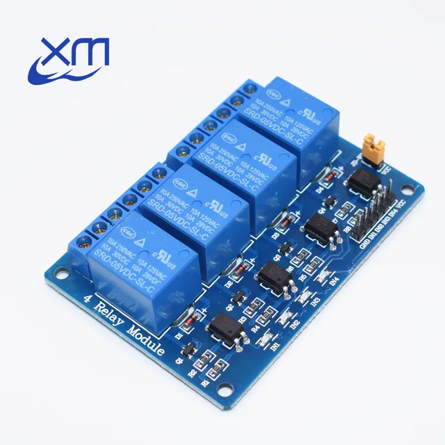

Подскажите еще, плиз, вот реле
которым я хочу управлять через регистр (реле не одно, а то начнут сейчас, что у регистра 8 пинов а тут только 4). Гтде то говорили, что через такие реле нельзя подключать лампы дневного света (стартеры), вроде как залипают контакты. А что еще нельзя подключать через такие реле? Например, у меня в подсобке включается свет в гараже, в сарае, насосная станция на 1,6 кВт и питание газового котла (через стабилизатор). Могу я использовать данный модуль для запитки через него этих потребителей?
Можно, если с умом.
Чтобы набраться ума, изучаем
http://www.mzta.ru/images/304/iskrogasyashchiyetsepi.pdf
https://geektimes.ru/company/unwds/blog/271090/

pix_l пишет:
 начал подумывать про твердотельные,
Если про серию SSR, то ему категорически противопоказана индуктивная нагрузка. Производитель пише, что электромоторы подключать нельзя. Если подключать, то 1) восьмикратный запас по току; 2) обязательный радиатор и 3) производитель аннулирует всякую гарантию.

vvadim пишет:
но в ванной у меня вентилятор уже год через него работает
Так там у Вас поди сорокакратный запас по току :) А у ТС вон на 1,6 киловатт двигло.
Дот инструкция. То, о чём я говорю на стр. 4 внизу.

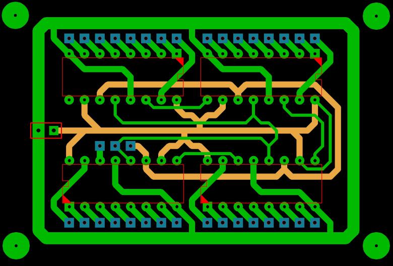

Вот, весь вечер мучался. Подскажите. пойдет ли так? В общем, слева по центру ввод (- +), оранжевый цвет это верхний слой текстолита, зеленый - нижний слой. регистры 595 - 4 штуки. Первый снизу слева - и против часовой (блин, кондер забыл)

pix_l пишет:
Для станции и стабилизатора, самое оптимальное контакторы на DIN-рейку. А ими уже управляете через эту релюшку, можно и через симистор (со снаббером).
Схема SSR в даташите на MOC30**.

bwn пишет:
Т.е. вместо твердотелок можно использовать связку обычных реле с контакторами?
bwn
Зарегистрирован: 25.08.2014
Да, искрогасящую цепь лучше поставить. Китай-реле, такой Китай.
