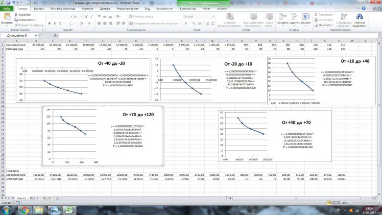

Сделал в эксэле через апроксимацию взял 5 полиномов ( для точности ),если брать один ,то после сорока валит значения в минус
С этим вроде разобрался, в коде впишу  уравнение через If else ,но как возвести число в степень, в интернете нашёл функцию pow ,но не нашёл примера её использования .

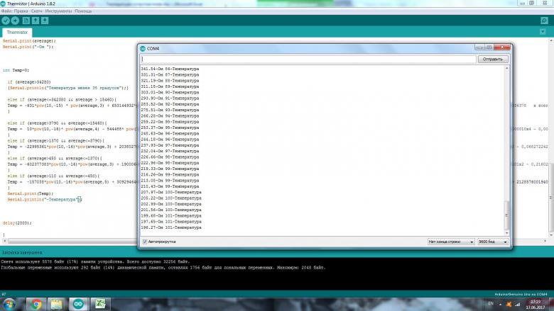

При измерении температуры тела погрешность 2-3 градуса,при кипячении погрешность в градус(возможно дополнительно греется от пара).
Если кому-то нужен код,то ниже

Serial.print(average);
Serial.print("-Ом ");
int Temp=0;
  if (average>34280)                                       //Если температура меньше 35
  {Serial.println("Температура менее 35 градусов");}
  else if (average<=342380 && average > 15460){            // Если температура от -35 до -20
  Temp = -631*pow(10,-15) * pow(average,3) + 653144932*pow(10,-16) * pow(average,2) - 28190624735131*pow(10,-16) * average + 103033637805441*pow(10,-13); //y = -0,00000000x3 + 0,00000007x2 - 0,00281906x + 10,30336378   x всегда в степени,а не умножить
  else if (average>3790 && average<=15460){                //Если температура от -20 до +10
  Temp =  10*pow(10,-16)* pow(average,4) - 544488* pow(10,-16)*pow(average,3) + 11147159921*pow(10,-16)*pow(average,2) - 121399687828754*pow(10,-16)*average + 427488576477714000*pow(10,-16);  //y = 0,0000000000000010x4 - 0,0000000000544488x3 + 0,0000011147159921x2 - 0,0121399687828754x + 42,7488576477714000
  else if (average>1370 && average<=3790){                //Если температура от +10 до +40
  Temp = -22995361*pow(10,-16)*pow(average,3) + 203802704428*pow(10,-16)*pow(average,2) - 682722421167996*pow(10,-16)*average + 1011941612141160000*pow(10,-16); //y = -0,0000000022995361x3 + 0,0000203802704428x2 - 0,0682722421167996x + 101,1941612141160000
  else if (average>450 && average<=1370){                //Если температура от +40 до +70
  Temp = -602377383*pow(10,-16)*pow(average,3) + 1900064578101*pow(10,-16)*pow(average,2) - 2160255302543600*pow(10,-16)*average + 1342243448081070000*pow(10,-16);  //y = -0,0000000602377383x3 + 0,0001900064578101x2 - 0,2160255302543600x + 134,2243448081070000
  else if (average>110 && average<=450){                //Если температура от +70 до +120
  Temp =  -157038*pow(10,-16)*pow(average,5) + 309294646*pow(10,-16)*pow(average,4) - 234553365547*pow(10,-16)*pow(average,3) + 84028462404499*pow(10,-16)*pow(average,2) - 15235314450979400*pow(10,-16)*average + 2128576001940600000*pow(10,-16); //y = -0,0000000000157038x5 + 0,0000000309294646x4 - 0,0000234553365547x3 + 0,0084028462404499x2 - 1,5235314450979400x + 212,8576001940600000
  if (Temp>100)
  {Serial.println("Перегрев антифриза");
  Serial.print(Temp);
  Serial.println("-Температура");
delay(2000);
