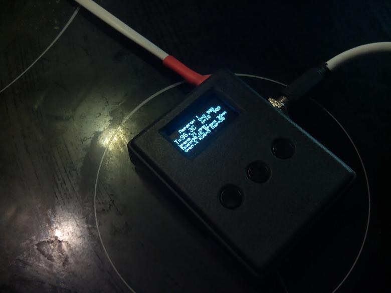

Вчера потестил контроллер в боевых условиях. В целом отработало устройство нормально. Основной проблемой стала брага, играла 2 недели и одна из емкостей еще булькала раз в 10 сек, вторая уже дня три как осветлилась а третья только начала осветлятся. Хотя запускал их одновременно, на одном сырье и все одинаково. Такого ранше не бывало. У меня технология такая: запускаю бродить три одинаковые емкости, как отбродят перегоняю это за два раза (по полторы емкости в куб, его объем больше не позволяет), результат смешиваю, разбавляю водой и делаю второй перегон. Таким образом весь процесс требует 3 перегонки причем начальная спиртуозность все 3 раза вышла разная. Было бы нормальное брожение - было б первые две одинаково.
Алгоритм определения начала отработал несколько неожидано. Все три раза сигнал опаздывал после первой капли. Думал будет опережать. Мощность при отборе голов я не снижал ради эксперимента. Получил такую табличку.
В кубе
первая капля
Сигнал контроллера
Опоздание сигнала
Выход голов на момент сигнала

Теперь сам алгоритм после доработки.
enum KUB_TERMO_MODE
STATIONAR=1,
NOSTABILYTI,
LINEAR,
BOILING,
COOLING,
NO_INIT
#define LVL_BOILING 12
//определяем состояние куба по динамике температуры
byte ProcessKubMode(int t)
static signed long FiltrTempKubSpeed; //медленный фильтр
static signed long FiltrTempKubSpeedFast; //быстрый фильтр
static signed long FiltrTempKubPredvar;
t=t*100;
/* Предварительно сглаживаем скорость нагрева */
FiltrTempKubPredvar+=t-(FiltrTempKubPredvar>>6);
t=FiltrTempKubPredvar>>6;
if(KubMode==3) //первая достоверная скорость
/* инициализируем фильтры */
FiltrTempKubSpeed=t<<6;
FiltrTempKubSpeedFast=t<<4;
/* Просчитываем медленный и быстрый фильтры */
FiltrTempKubSpeed+=t-(FiltrTempKubSpeed>>6);
FiltrTempKubSpeedFast+=t-(FiltrTempKubSpeedFast>>4);
byte FiltrTempKubSpeedVal=(FiltrTempKubSpeedFast>>4);
if(abs(FiltrTempKubSpeedVal)<10) //квазистационарный
if((FiltrTempKubPredvar>>6)<-2)
return COOLING;
return STATIONAR;
int TempKubAcceleration=10*(FiltrTempKubSpeed>>6)/FiltrTempKubSpeedVal;
if(TempKubAcceleration>LVL_BOILING) return BOILING;//замедление
else if(TempKubAcceleration>6) return LINEAR;//равномерный
return NOSTABILYTI;//переходный и стабилизация фильтра
Думаю в нем все ясно;) Если кому чего непонятно - спрашивайте. Вызываю эту функцию после каждого получения температуры в кубе, те дето через 750мс, на входе изменение температуры с прошлого вызова в десятых градуса. Т.е. если прошлое измерение дало 77,7С а новое 77,9С то на вход функции передается 2. Условие if(KubMode==3) означает что выполняется запуск алгоритма.
Выводы. В общем и целом работает. Не радует опоздание сигнала, но в таком виде как есть он впринципе годится для включения протока воды через холодильник и для перехода от голов к телу. Для снижения опоздания (мне кажется что слишком много уходит в головы как для сахарной браги) думаю попробовать перейти к #define LVL_BOILING 11. Наблюдение показывает, что должно опоздание раза в 2 сократится.
Пока ждал дозревания браги добавил в контроллер ЕЕПРОМ 24С512. Теперь графики он собирает автономно. За это время включал его для тестов на долго. Один раз получил прикольный глюк экрана. Предположительно на солнце перегрелся. При такой картинке все всеравно работало.
Ну и в процессе работы.
Еще смущают цыфры спиртуозности пара, они явно не соответствуют, занижены при значениях более 55об (ну это еще можна понять как укрепление) и завышены при менее 40об. Т.е. течет 20об а показывает 35. Странно это. Я ж брал готовые табличные значения.
Теперь планирую занятся интерфейсом: многоэкранным, с крупными цифрами и менюшкой.

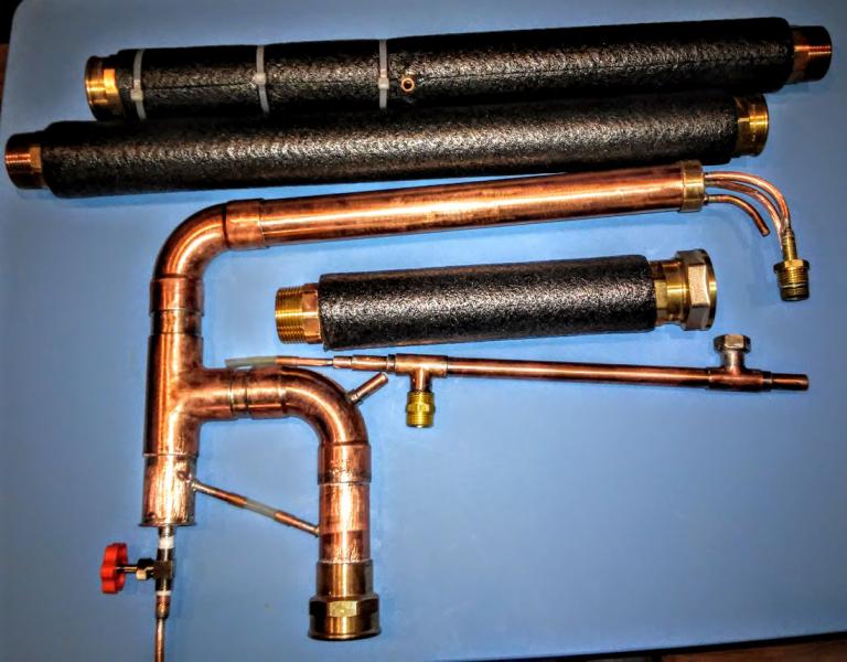

Да на фото все и так более менее понятно: насадка в большой трубе, теплоизоляция сделана игрушечная, значит эффективность - 0.5 тарелки. Дефлегматор без изоляции - "деньги на ветер", т.к. весь смысл как раз в изотермичности процесса.

Раз зашел - о проекте. Думаю мысль такую.
Есть сервомашинка, рассмотрим ей рычаг как детскую качалку ))) На эту качалку ставим фитинг-тройник, один отвод вверх, два остальных в лево и право. В верхний отвод через гибкую трубку текет продукт с холодильника и в зависимости от наклона качалки вытекает влево или вправо. Имеем электрически управляемый переключатель продуката в емкости голов и тела.
Бред (креатив) индо-китайских мальчиков. Судя по х/а создана исключительно для развода покупателей. Возможно и опасная в пищевом плане. Как распознать без инструментария, непонятно.(((( Одно утешение, беспозвоночные на ней жить не будут. Как вариант распознавания в бытовых условиях - строим периметр (рядом контрольный из х18н10), в центр запускаем улиток, смотрим как ведут себя при контакте со стенкой. )))) Креативлю, по примеру индо-китайцев.))))
А с головами, не вижу смысла морочиться. Остановился на варианте, сделать двухэлектродный датчик с изменяемой высотой электрода. Жидкость достигла датчика, начинает орать бузер. Им же мерять и наполнение основной емкости.

Сегодня завершил скетчик контроллера самогонщика. Вот ссылка на видео работа макета устройства https://www.youtube.com/watch?v=dt7mPU3hvcU
Приглашаю обсудить. Хотелось бы услышать критику, рекомендации спецов самогоноварения и программирования.
Видео смотрю. По ходу вопрос - зачем питание аккумуляторное? А на время отбора голов Вы мощность не снижаете? А чего датчик температуры не на ds18b20? Они удобней.

Я сейчас такие колонны делаю
Это реклама непонятно для чего без принципа об"яснения как это работает .
(какая насадка? если Вы это делаете то поймёте меня).
Да я вообще то не рекламировал, так похвастался слегка.
Насадка - нержавеющие мочалки. Считаю оптимальный вариант. Надеюсь Вы поймете.
А где Вы берёте мочалки из НАСТОЯЩЕЙ нержавейки, перебрал все, ржавеют после перегона, обжигаю медную обмоточную проволку 0.4мм делаю спиральки длинной 4мм. Вопросов нет. Вожможно медь ЯД для человека в спирте?
С мочалками нет отделения голов и хвостов очень большое размазывание. С моими насадками голову немножко размазывает , хвост отсекает чётко по температуре кипения спирта +0.2Гр.С (идёт сивуха) при текушем атмосферном давлении (аппарат нчинает пищать нестерпими (программа) так сделал).
enum KUB_TERMO_MODE { STATIONAR=1, NOSTABILYTI, LINEAR, BOILING, COOLING, NO_INIT }; #define LVL_BOILING 12 //определяем состояние куба по динамике температуры byte ProcessKubMode(int t) { static signed long FiltrTempKubSpeed; //медленный фильтр static signed long FiltrTempKubSpeedFast; //быстрый фильтр static signed long FiltrTempKubPredvar; t=t*100; /* Предварительно сглаживаем скорость нагрева */ FiltrTempKubPredvar+=t-(FiltrTempKubPredvar>>6); t=FiltrTempKubPredvar>>6; if(KubMode==3) //первая достоверная скорость { /* инициализируем фильтры */ FiltrTempKubSpeed=t<<6; FiltrTempKubSpeedFast=t<<4; } else { /* Просчитываем медленный и быстрый фильтры */ FiltrTempKubSpeed+=t-(FiltrTempKubSpeed>>6); FiltrTempKubSpeedFast+=t-(FiltrTempKubSpeedFast>>4); } byte FiltrTempKubSpeedVal=(FiltrTempKubSpeedFast>>4); if(abs(FiltrTempKubSpeedVal)<10) //квазистационарный { if((FiltrTempKubPredvar>>6)<-2) return COOLING; return STATIONAR; } else { int TempKubAcceleration=10*(FiltrTempKubSpeed>>6)/FiltrTempKubSpeedVal; if(TempKubAcceleration>LVL_BOILING) return BOILING;//замедление else if(TempKubAcceleration>6) return LINEAR;//равномерный return NOSTABILYTI;//переходный и стабилизация фильтра } }Думаю в нем все ясно;) Если кому чего непонятно - спрашивайте. Вызываю эту функцию после каждого получения температуры в кубе, те дето через 750мс, на входе изменение температуры с прошлого вызова в десятых градуса. Т.е. если прошлое измерение дало 77,7С а новое 77,9С то на вход функции передается 2. Условие if(KubMode==3) означает что выполняется запуск алгоритма.
