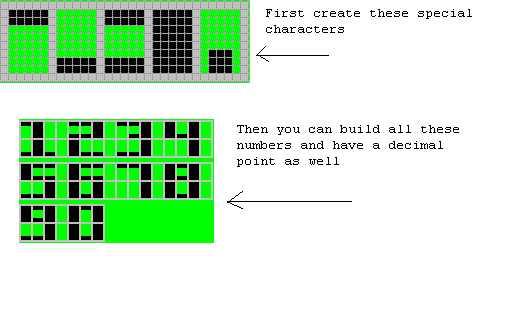

Взяли
LiquidCrystal экран, хочу выводить цифры сразу на две строки
т.е. 1 цифра это два символа первой строки и два нижней
искал искал, не нашел как увеличить шрифт
подумал может пользовательскими символами... два символа нарисовал и понял что createchar ограничивается 8 символами
подскажите как расширить до 40 символов, нужно выводить только цифры....
https://pp.vk.me/c626219/v626219342/5114f/EpA8Tx5IkMU.jpg

а я сижу рисую ))
спасибо попробую
