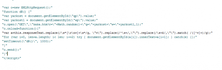

На какие симолы ругается?
"var a=this.responseText.replace(/\s*[\r\n=]+\s*/g, \"=\").replace(/^\s+/,\"\").replace(/\s+$/,\"\").match( /([^=]+)/g);"
А ругань-то где?
Если скрипт в ардуино, то не могу зайти на сервер, не удаётся получить доступ к сайту
И при этом компилируется?
Ну, не ведите себя как ребёнок, добавьте в скетч вывод этой строки в сериал. Посмотрите на строку. Она должны выглядеть точно так как Вы хотите, чтобы она уходила с сервера. Если она выгладит как-то не так, правьте. Просто посмотрите на неё в сериале.
Компилируется.
А вот сериал принт уже ругается
Serial.print("var a=this.responseText.replace(/\s*[\r\n=]+\s*/g, "=").replace(/^\s+/,"").replace(/\s+$/,"").match( /([^=]+)/g);") ;Если переде кажды " ставлю \ результат тот же.
Что еще нужно закомментировать?
А зачем Вы её так ставите? Что Вам это даст? Ставьте целиком как есть. Точно скопируйте из Вашей 29 строки. Типа там PSTR(.... и всю целиком.
