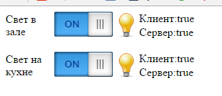

function onoff(di,st,vb) {
document.getElementById(di).innerHTML=st;//Записываем состояние нажатой кнопки в блок 'Клиент'
//Инвертируем состояние нажатой кнопки
document.getElementById(vb).innerHTML='<img src="k'+st+'.png" onclick="onoff(\''+di+'\','+!st+',\''+vb+'\')">';
//Записываем состояние наждатой кнопки в temp.txt
if (di=='diod1'){
x.open("GET", "h t t p://192.168.1.36/text.php?di1="+st+"&ip=kn1&r="+Math.random(), true);
x.setRequestHeader("Origin:", "h t t p://192.168.1.36/");
x.send(null);
}else{
x.open("GET", "h t t p://192.168.1.36/text.php?di2="+st+"&ip=kn2&r="+Math.random(), true);
x.send(null);

пустые переменные зачем передавать, тип d1=& этого ненадо, там по коду много вопросов, но шлифуй и потом поймешь что лишнее
Пустая, потому что в php скрипте проверка если пусто то не записывать
в пхп проверяет и записывает где не пусто, а если пусто - оставляет прежнее.
if (di=='diod1'){ x.open("GET", "text.php?di1="+st, true); x.send(null); }else{ x.open("GET", "text.php?di2="+st, true); x.send(null); }Вот так мождно наверное
да, так, но если передать ид хоть вася, то запишет в д2, т.е 5 строку сделай else if, а да и r передавай, а то на кеш можешь нарватся.
А смысл делать проверку, если я точно значю что будет передаваться, и ничего лишнего туда не передать, всё ж будет только дома, в домашней сети

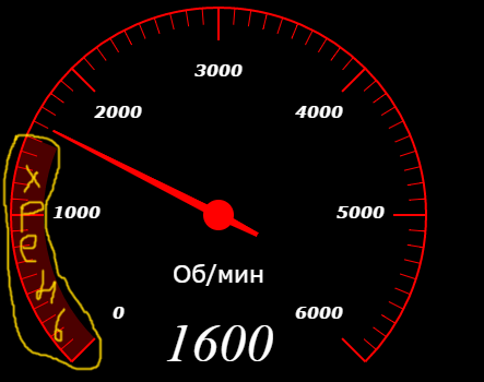

Подскажите что можно оптимизировать,исправить.
setTimeout("dR()",1000);При значении менее "500" скрипт тормозит.

Суть понял, а как реализовать нет.
alert() внутрь функции переселить же.
Это же не весь код, yyy используется ниже по коду.
<!doctype htm> <html> <head> <meta http-equiv="Content-Type" content="text/html; charset=UTF-8"> <title>Gauge Test</title> <script src="../gauge.min.js"></script> <style>body { padding: 0; margin: 0; background: #000000 }</style> </head> <body onload="dR()"> <canvas id="gauge-ob"></canvas> <script> var yyy =2500; var o=new XMLHttpRequest(); function dR() { o.open("GET","text.txt?r="+Math.random(),1); o.onload=function(){ var a=this.responseText.replace(/\s*[\r\n=]+\s*/g, "=").replace(/^\s+/,"").replace(/\s+$/,"").match( /([^=]+)/g); for (var i=0, len=a.length; i< len; i+=2) try { document.getElementById(a[i]).innerText=a[i+1]; } catch(e) {}; setTimeout("dR()", 3000); gaugeP1S.value = document.getElementById("ob").innerText; yyy = document.getElementById("ob").innerText; console.log("y="+yyy); } o.send(); } console.log("y="+yyy); var gaugeP1S = new RadialGauge({ renderTo: 'gauge-ob', width: 400, height: 400, units: 'Об/мин', minValue: 0, maxValue: 6000, majorTicks: [ '0', '1000', '2000', '3000', '4000', '5000', '6000', ], minorTicks: 10, ticksAngle: 270, startAngle: 45, strokeTicks: true, highlights : [ { from : 0, to : yyy, color : 'rgba(255, 0, 0, 0.3)' }, ], valueInt: 3, valueDec: 0, colorPlate: "#000000", colorMajorTicks: "#FF0000", colorMinorTicks: "#FF0000", colorTitle: "#FFFFFF", colorUnits: "#FFFFFF", colorNumbers: "#FFFFFF", valueBox: true, colorValueText: "#FFFFFF", colorValueBoxRect: "#000000", colorValueBoxRectEnd: "#000000", colorValueBoxBackground: "#000000", colorValueBoxShadow: false, colorValueTextShadow: false, colorNeedleShadowUp: true, colorNeedleShadowDown: false, colorNeedle: "#FF0000", colorNeedleEnd: "#FF0000", colorNeedleCircleOuter: "#FF0000", colorNeedleCircleOuterEnd: "#FF0000", borderShadowWidth: 0, borders: 0, borderInnerWidth: 0, borderMiddleWidth: 0, borderOuterWidth: 5, colorBorderOuter: "#FF0000", colorBorderOuterEnd: "#FF0000", needleType: "arrow", needleWidth: 2, needleCircleSize: 7, needleCircleOuter: true, needleCircleInner: false, animationDuration: 1500, animationRule: "dequint", fontNumbers: "Verdana", fontTitle: "Verdana", fontUnits: "Verdana", fontValue: "Led", fontValueStyle: 'italic', fontNumbersSize: 15, fontNumbersStyle: 'italic', fontNumbersWeight: 'bold', fontTitleSize: 24, fontUnitsSize: 22, fontValueSize: 50, animatedValue: false }); gaugeP1S.draw(); </script> <font color="#FFFFFF"><span id="ob">1000</span></font> </body> </html>Ммм, щас бы вызовы асинхронных процессов вне функций писать, найс чё. Ну в общем расклад такой, в подключаемой мной версии gauge.js не существует функции RadialGauge(), и выяснять, как заставить работать эту срань, мне как-то впадлу. Вам ЕвгенийП уже сказал, что ваш вызов происходит одновременно с вызовом запроса, а запрос это растянутый во времени процесс, там анонимную функцию у запроса видно не? ладна, выделю: onload=function(), оно какбе намекает. Щас.
Вот:
Горела жопа от различия версий у меня знатно, так как было потрачено часа 2; но так и быть, расскажу что с этим делать. Объясним это как-нибудь скромно, вроде "сегодня у моей богоподобной, наипиздейшей персоны имеется её особое настроение помогать нуждающимся". Я надеюсь, что оно всё-таки ясно, что работа с данными (работа это всмысле использование значения из yyy) должна делаться после запроса, внутри функции обработчика onload=function(). Действие здесь только одно, gaugeP1S.draw(), но ещё есть конструктор, у конструктора в скобках JSON, содержащий свойства. Конструктор, будем так говорить, запускается от корневого процесса, т. к. перед его вызовом нет никаких имён и точки, и он вне каких-то функций. Значит как страница создастся, так JS и будет ломиться его выполнять, моментально. Ессьсессьно, в то время yyy ещё будет равно undefined. Делаем следующее.
Способ 1. Перед 34й строкой пишем:
function xxx(){после 107й строки пишем
Перед 29й, то есть в последнюю очередь, внутри обработчика, вызываем:
Способ 2. Всё то же самое, но без функции:
- вырезаем строки 34...107 в буфер;
- перед 29й строкой вставляем их из буфера.
Сорян что малость резко, я это любя. Так то я стараюсь не агриться, но js выбесил. Мамке автора... а ладно, нахер надо...

Я так уже делал, у меня ругань
issue-63.html:30 Uncaught TypeError: Cannot set property 'value' of undefined(…)o.onload @ issue-63.html:30
Вот что я думаю.
1. не <!doctype htm> а <!doctype html>, тег <font> устарел. Кстати, не background а background-color.
2. да и в общем HTML ужасен.
3. отступы ещё хлеще
4. сценарию нехер делать в документе, есть тег <head>
5. мы упустили из виду, что конструктор будет каждый раз создавать новый объект, то есть жрать память, поэтому у функции xxx() теперь будет запрет повторных запусков
6. функцию можно переименовать более понятно
7. запятая после последнего элемента в массиве - это ошибка
8. запятая после единственного объекта в массиве - тем более ошибка
9. ругань была потому что сценарий ломился изменить значение объекта до того как он создан.

Voodoo Doll, выражаю слова Благодарности. Работает как ча..круг со стрелкой,всё кажет.
Я только эффекта другого ожидал, думал что вот эта полоска будет двигаться вместе со стрелкой, а она прорисовывается только после обновления странички.
Доо, а почему тогда стоит мне изменить php файл в своем макете, который служит провайдером информации (аналог data.txt), стрелка тут же (ну не тут же, с интервалом 3 с) показывает новое положение? Проверяйте целостность функции таймера.
Стрелка да, кажет, так и было.
highlights: [{from: 0, to: yyy, color:'rgba(255, 0, 0, 0.3)'}],Вот эта полоска по кругу прорисовывается только после обновления странички.Если бы вместе, вообще красиво было )))
