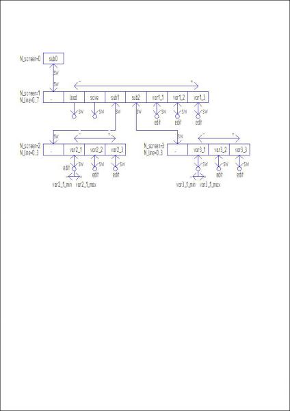

Господа, прошу помощи в реализации меню для Ардуино УНО+ЖК дисплей 16x2+аналоговые кнопки вверх, вниз, влево, вправо, выбор. Только начал осваивать ардуино (считайте зелёный новичек), и встал вопрос о практической реализации меню. Микроконтроллер нужен для управления аквариумумом. Ниже на схеме условно показана структура работы:
В качестве курсора использовал символ "*" (звёздочка), при нажатии "Выбор" переход к подменю выделенного пункта. Дальше подменю разветвляется на еще 2 позиции, звездочка перемещается горизонтально (выбираем тип осещения - "накаливания" или "светодиоды")
По моим прикидкам все меню и подменю должны быть в многомерном массиве, и экран прорисоввывается в зависимости от нахождения в конкретном меню (то есть ячейки массива, которая изменяется при навигации). Остаётся неясным как реализовать горизонтальное перемещение курсора "*" и заставить по нажатию "Выбор" изменять переменную, отвечающую за включение и отключение реле управления светом. То есть в позиции курсора на ВКЛ и нажатии "выбор" замыкаются контакты на реле, зажигающей светодиоды. При нажатии "вправо" курсор перемещается на "ВЫКЛ" и при нажатии "выбор" реле размыкается. При перемещении еще вправо (и нажатии кнопки "выбор" активируется режим "АВТО" и реле работает согласно настройкам из следующего подменю "НАСТР", в котором указывается период освещения. При настройки периода курсор перемещается по часам, минутам пуска и по часам, минутам отключения. Кнопками "вверх", "вниз" меняются данные переменные и при нажатии "выбор" сохраняются в EEPROM. Как это реализовать буду думать позже, видел подобные примеры, но пока прошу подсказать с реализацией меню и изменении переменных через него. Наверняка многоуровневое меню требуется не мне одному, и сделать свою поделку с изменением настроек и переменных без ПК хочется многим.
вы только начали осваивать дуню и сразу изобретать велик начали
есть 100500 готовых решений в гугле и на ютубе
Это точно! И тем таких здесь навалом и готовых решений - девать некуда.
Можно, конечно и так. Отлаживать будет очень трудно, но если уж отладите - спецом станете.
А так вообще, для меню больше подходят списки, чем массивы.
Списки правильно. Многомерные масивы предполагают одинаковое кол-во пунктов в подменю, одинаковое количество уровней вложений и т.д., все одинаковое кроме названия пунктов. Списки предпочтительней. Использовать готовую либку можна, но экран будет выглядеть так, как автор либы проектировал и скорей всего это не совпадет с задуманым. На самом деле не настолько и сложно его писать. У Вас должно быть: описание меню в виде константных структур или массив, переменная(переменные) для сохранения текущего места в меню, функция отрисовки текущего места в меню - на основании первых двух сущностей она умеет вывести на экран нужное, функция навигации - принимает команды с клавиатуры и на их основе модифицирует переменные текущего места в меню с учетом описания меню. Пробуйте, все когдато начинали.
ПС. Тщательней проектируйте, на рисунке не все строки влазят в 20 символов. Экранчик у вас жутко слабый, может взять чего поприличней, пока не позно? Мой - http://arduino.ru/forum/obshchii/avtomatizatsiya-akvariuma#comment-222580
Спасибо за развернутый ответ. Шилд 1602 с аналоговыми кнопками уже давно валяется, заказывать что то посерьёзнее не вижу смысла. Все пункты будут на англ. и с сокращениями в 16-ти символьной строке всё умещается. Это не проект, это набросок для форума, причем очень условный) Полная структура меню в экселе готова, ищу варианты её реализации в коде и чтобы не сильно отнимало и так малые ресурсы UNO. По сути, это программируемые реле времени с функцией ручного управления.
Можно ссылку с примером меню на списках?
В своё время я использовал микроменю
http://www.avrfreaks.net/projects/micromenu?skey=micromenu
Есть обсуждение здесь
http://www.forum.easyelectronics.ru/viewtopic.php?f=56&t=20416
Собралось легко. Работает замечательно как раз на шилде с аналоговыми кнопками.
Вызовы всех функций через callback.
http://arduino.ru/forum/programmirovanie/arduino-menyu-lsd-arduino-menu-lcd
А начинал разработку отсюда
http://easyelectronics.ru/organizaciya-drevovidnogo-menyu.html
Можно просто библиотеку с примерами
https://github.com/jonblack/arduino-menusystem/tree/master/examples/lcd_nav

Та ладно там - вертолет. Посмотрел в своем проекте модуль меню, ну 190 строк. Тож разве много. Сам проект около тысячи строк, а бывают и на несколько тысяч с десятками модулей, и компилируется в 28кБ. Так это что - звезда смерти!? ))
Пример всего кода не выложу, там специфично очень, 3 главных меню и управление енкодером. А вот как описываю пункты меню может и интересно будет.
После пива не возьмусь писать код, но я всю жизнь подобные вещи делал через указатели на функции. То есть, каждое меню есть массив структур, состоящих из отображаемой строки, указателя на функцию, выполняющую этот пункт меню и указателя-параметр функции. В качестве параметра, функции передется указатель на меню из которого она вызвана и порядковый номер элемента меню в нем и указатель-параметр (вычисляемый через номер элемента меню). Данный указатель-параметр используем как указатель на подменю для подменю или по своему усмотрению в иных случаях. Кроме массива меню должно содержать указатель на родительское меню или NULL (опционально и на пункт меню родительского меню). Чтобы обратно можно было подниматься тоже.
Связь между меню и подменю, понятно, списком. А вот завязывать в списки еще и элементы меню менее экономно, чем потратить один байт в каждом меню на количество его элементов.
