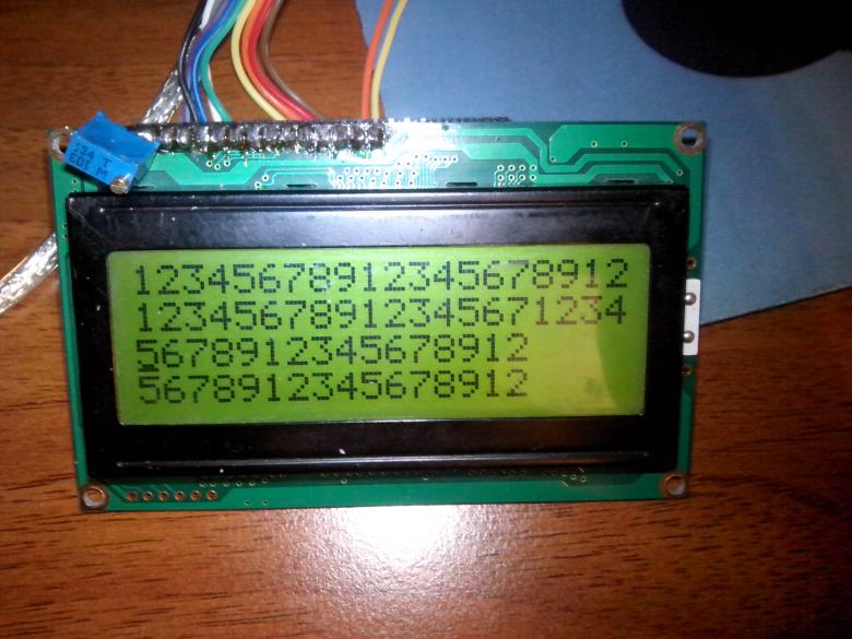

Подскажите пожалуйста, что может так влиять на вывод символов на экран. Битый час уже бьюсь над проблемой.
Вывожу в каждую строчку одинаковую последовательность символов. Корректно выводится только первая строка далее идет какое-то смещение.

Vittorio
Зарегистрирован: 02.02.2015
а почему lcd.setCursor(0, 1); ? Это же 1-й символ и ВТОРАЯ строка (отсчет идет от нуля). По крайней мере, в моей библиотеке LiquidCrystalRus.h это так.
Получается, 4-ю строку ты загружаешь в 5-ю физически (которой нет), вот библиотека (или контроллер дисплея) разраливает это "как могу, так и делаю".
kinder
Зарегистрирован: 29.03.2015
Извиняюсь это я по всякому пробовал и не тот код вставил.
Вот как реагирует на следующий код:
  lcd.begin(20, 4);
 // Начальное сообщение
  lcd.setCursor(0, 0);
   lcd.print("12345678912345678912");
   lcd.setCursor(0, 2);
   lcd.setCursor(0, 3);
kinder

При этом, если использовать библиотеку LiquidCrystal, то результат адекватный.
Vittorio
а что вообще делают LineDriver.h и LiquidCrystalExt.h? Без них никак? Похоже, что как раз что-то из них работает в режиме 16х4, а не 20х4.
kinder
Без них скетч вообще не компилируется.
Делаю по этой  статье http://robocraft.ru/blog/arduino/503.html
Как я понимаю стандартно русский язык не поддерживается. Написали для русификации библиотеку LiquidCrystalRus.h. Но она работает не во всех версиях IDE. Поэтому писать код с русскими символами не очень удобно. Подскажите кто чем пользуется для русификации.
Vittorio
LiquidCrystalRus.h прекрасно работает с IDE 1.0.5
IDE 1.6 - вообще глюкалово.
kinder
Я просто начинающий. И чисто интуитивно подозреваю, что 1.0.5. имела какие-то глюки, которые потихоньку исправляют и выпускают новые версии IDE. Вот и получается, что часть кода будет хорошо работать в 1.0.5. а часть например в 1.6.1. Как в таких условиях быть начинающему да и вообще как работать с такими нюансами?
Vittorio
Возьми 1.0.6 - она стабильная и на данный момент в ней меньше всего глюков. А 98% кода будет одинаково работать во всех IDE.
kinder
