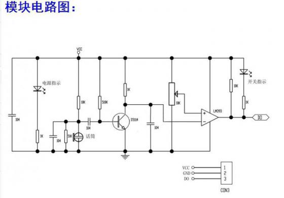

Схема думаю наподобие такой, китайцы на таких модулях обычно ставят компараторы LM393.

Это схема другого модуля, у ТС модуль с одним светодиодом и переменник не имеет соединения с + компаратора ...
У меня есть такой, как у ТС, но сидеть и прозванивать - время жалко

Если схема как в #19, то можно предположить, что усиление каскада на транзисторе очень небольшое,  а диапазон изменения напряжения подстроечником очень большой, и главное регулировка эта очень резкая, т.е. подстроечник не многооборотный. В результате поймать тот момент, когда напряжение обоих плеч компаратора близко к равновесию без приборов будет очень затруднительно. Как вариант выхода - заменить подстроечник на многооборотный,  и внимательно ловить грань срабатывания.
