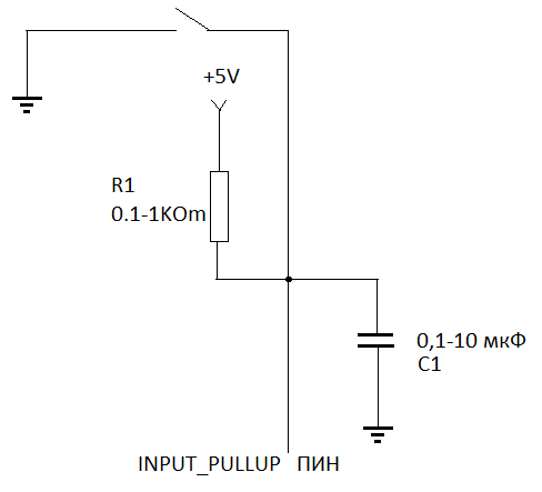

Добрый день!
У меня почти аналогичная проблема только с кнопкой.
Плата Arduino nano 328p (AliExpress)
int Pressed=0;
int BtnPin=8;
  pinMode(BtnPin,INPUT_PULLUP);
  while (!Serial) {
  if((digitalRead(BtnPin)==LOW)&&(Pressed==0))
      Serial.println("Pressed");
      Pressed=1;
      delay(2000);
  if((digitalRead(BtnPin)==HIGH)&&(Pressed==1))
      Pressed=0;
      Serial.println("Release");
Кнопка подключена 15 метровым кабелем 0,75 мм.
Пробовал добавить резистор на 20КОм от входа 8 пина к VCC, количество ложных срабатываний уменьшилось но не очень сильно.
Также обратил внимание, что если при выполнении данного кода коснуться пина отверткой, то происходит ложное срабатывание.
Подскажите, пожалуйста, как это победить?
Спасибо.
Я бы уменьшил подтягивающий резистор до 1 кОм. Еще можно добавить интегрирующую цепь или хотя бы конденсатор - для ослабления импульсных помех.

При таком длинном кабеле наиболее помехоустойчивый вариант- в неактивном состоянии на вход подается логический "0" (вход замкнут на землю). При србатывании кнопки, через внешний подтягивающий резистор 0,5-1 кОм подается логическая "1". Конденатор на землю 0,1-10 мкФ, тоже улучшит ситуацию. Но оптрон, все-таки лучше. Еще может помочь применение витой пары и экранирование. Релюшки тоже вариант, но менее бюджетный.

svm пишет:
Спасибо за совет,
но у меня вопрос: я же могу выставить режим кнопки NC и тогда на вход (с input_pullup) всегда будет подаваться 0, а кнопка будет производить размыкание и подавать тем самым 1. Или я не прав в своих суждениях и даже при замкнутом контуре через кнопку я все равно смогу словить помеху? Дребезг контактов в данном случае будет скомпенсирован delay(2000) (чтобы дважды не жали случайно :) )
kast2k, ну Вы считайте, что длинный провод - это генератор помехи. Обычно - по току. Т.е. между землей и входом у Вас имеется генератор тока. Напряжение помехи вычисляется как произведение тока на входное сопротивление, в данном случае сопротивление подтяжки. Уменьшая это сопротивление, Вы уменьшаете напряжение помехи на входе. Когда ставите конденсатор, тем самым снижаете входной импеданс на высоких частотах, тем самым уменьшая напряжение высокочастотной помехи.
