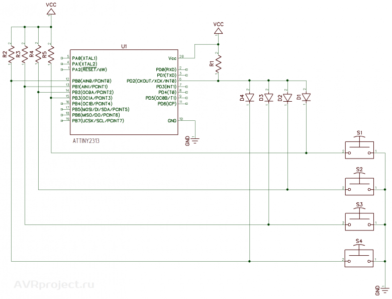

От всех кнопок сделайте диоды в D2 или D3, и читайте кнопки в отдельной функции. Потом attachInerrupt() эту функцию.
Короче чтобы в момент нажатия кнопки возникало прерывание и читать внутри прерывания.

Наткнулся на одну схемку в сети. Правда на базе какогото МК аттини, но это не суть. Принцип то тотже.
Так значит подключать кнопки по этой схеме? Но здесь нет наминалов... :/

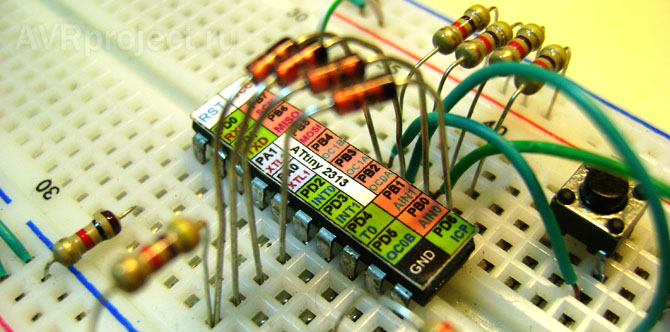

А здесь похоже фото этой конструкции...
