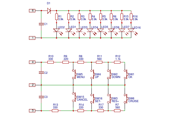

прилагаю схему и проект для протеуса.

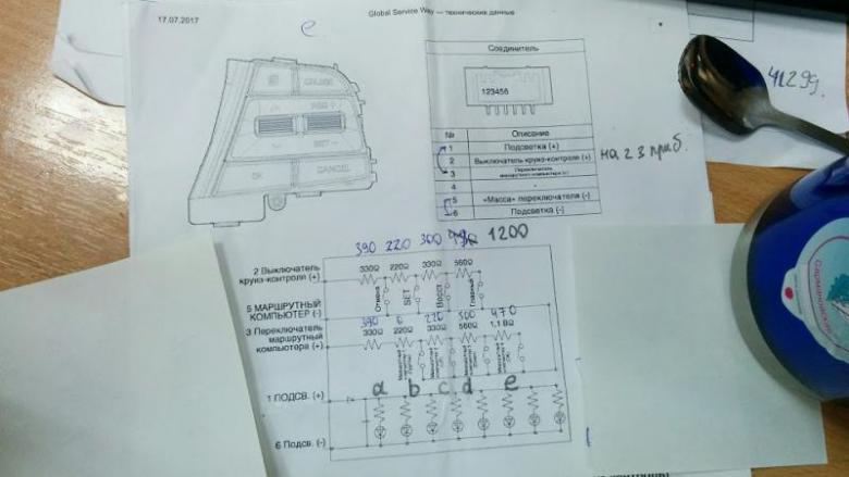

смысл такой: есть кнопки, которые необходимо подключать к двум разным резистивным каналам управления.
по умолчанию кнопки подключены к каналу 1 и при удержании более 2 сек. кнопки ОК, начинают работать со вторым каналом.
http://yadi.sk/d/O-ndVnFjPQUQqQ
режим 1
сопротивление на выходе
390 Ом — Menu
220 Ом — Up
300 Ом — Down
470 Ом — OK

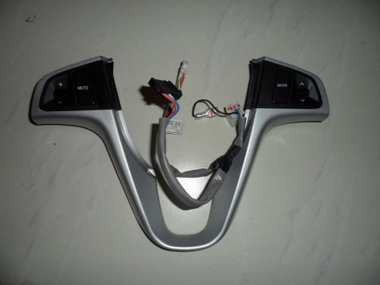

это кнопки на руле автомобиля информация отображается на экране.

выходы атмеги нужно перевести в z состояние и при нажатии кнопок сажать на землю. по их сопротивлению авто компьютер определяет какая кнопка нажата.
проект очень интересный. позволит задействовать дополнительные возможности бортового компьютера или магнитолы без замены или приобретения дополнительных кнопок.
Извините, но не в схеме, ни в ТЗ нет никакого экрана. Ну да хер с ним. А зачем вы используете резисторы кратные 100омам? А почему не килоому? Там потребление и нагрев будет меньше. И, кстати, Вы считали токи на выходе? А суммарный ток?

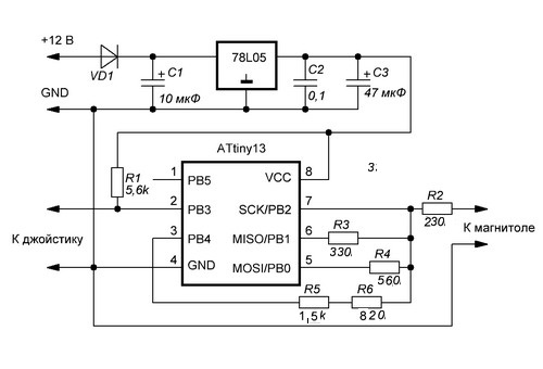

вот пример на аттину по этой схеме
//под 45 тини и 13 тини #include <avr/io.h> //задаем начальные значение переменных int prevButton=0; // Коды имеющихся на руле кнопок const int VOL_UP=1; const int VOL_DN=2; const int PREV_TR=3; const int NEXT_TR=4; const int MODE=5; // задаем пин, на котором читаем сопротивление нажатой кнопки int wheelPin=PB3; //A5 //задаем пины выхода int V1=PB2; // 1.5к int V2=PB1; // 10к int P1=PB0; // 15к int P2=PB4; // 15к+6.2к void setup() { pinMode(wheelPin, INPUT); //выставляем порт В контроллера в режим входа (состояние Z) DDRB=0b00000000; } // Эта функция читает сопротивление с кнопок на руле и возвращает код нажатой кнопки, либо 0 int getR() { // читаем сопротивление (точнее напряжение) на аналоговом пине int r=analogRead(wheelPin); // Ищем, какая кнопка соответствует этому сопротивлению. // Данные значения сопротивлений подходят для FORD, для других автомобилей числа будут другие. if (r>=22 && r<=37) return(VOL_UP); // 28 if (r>=6 && r<=18) return(VOL_DN); // 12 if (r>=85 && r<=106) return(PREV_TR); // 95 if (r>=45 && r<=65) return(NEXT_TR); // 54 if (r>=145 && r<=175) return(MODE); // 160 // если ни одна из кнопок не нажата, возвращаем 0 return (0); } // ОСНОВНОЙ ЦИКЛ void loop() { int currButton=getR(); // присваиваем currButton код нажатой кнопки if (currButton!=prevButton) // если изменилось { delay(40); currButton=getR(); // ждем 40ms и читаем еще, исключая дребезг if (currButton!=prevButton) // если код кнопки изменился { prevButton=currButton; // сохраняем новое в prevButton // Парсим код кнопки и посылаем команду на АЦП магнитолы. switch(currButton) { case VOL_UP: pinMode(P1, OUTPUT); digitalWrite(P1, LOW); break; // 16k case VOL_DN: pinMode(P2, OUTPUT); digitalWrite(P2, LOW); break; // 24k case PREV_TR: pinMode(V2, OUTPUT); digitalWrite(V2, LOW); break; // 11k case NEXT_TR:pinMode(P1, OUTPUT); pinMode(V2, OUTPUT); digitalWrite(P1, LOW); digitalWrite(V2, LOW); break; // 8k case MODE: pinMode(V1, OUTPUT); digitalWrite(V1, LOW); break; // 1.6k default: DDRB=0b00000000; break; // 0k } } } delay(5); }Замечательно! Наконец я увидел схему. А теперь вопрос - а нахера Вам нужна прокладка из контроллера, когда то же самое вы можете подать с джойстика? Помедитируйте малость, прежде чем ответить.

Так какой из представленных вариантов у Вас? Нарисуйте схему того , что у Вас есть, потом что Вам надо и поймите, а нужен ли Вам контроллер или просто дополнительный переключатель. Как я понимаю у Вас Киа или Хендай?
у меня такие кнопки
нужны такие
схма подключения на руле к бортовому компьютеру
в сети есть одноканальный вариант
например здесь
http://www.mariklab.ru/joystick.html

Если Вы инженер конструктор, то зачем Вам протеус. Соберите на макетке, сначала воткните на выхода светодиоды и смотрите все в натуре. Схема вполне рабочая. С проблемами программирования,за пару вечеров разберетесь. Главное начать.
На всякий случай измерьте ток в цепях обоих каналов при подключении минимальныхо резисторов, не превысит-ли он максимальный для выхода ардуины. Можно учесть еще сопротивление открытого ключа выхода ардуино = 20 Ом

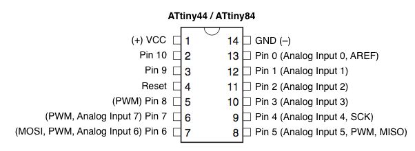

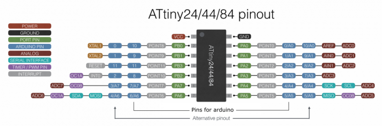

//под тини 44 84 #include <avr/io.h> //задаем начальные значение переменных int prevButton = 0; // int shift = false; // // Коды имеющихся на руле кнопок const int MENU = 1; const int UP = 2; const int DOWN = 3; const int OK = 4; // задаем пин, на котором читаем сопротивление нажатой кнопки int wheelPin = 0; // //задаем пины выхода int C1 = 8; // 390 int C2 = 7; // 220 int C3 = 6; // 300 int C4 = 5; // 470 int K1 = 4; // 390 int K2 = 3; // 220 int K3 = 2; // 300 int K4 = 1; // 1.22к void setup() { pinMode(wheelPin, INPUT); //выставляем порт В контроллера в режим входа (состояние Z) DDRB = 0b00000000; DDRA = 0B00000000; } // Эта функция читает сопротивление с кнопок на руле и возвращает код нажатой кнопки, либо 0 int getR() { // читаем сопротивление (точнее напряжение) на аналоговом пине int r = analogRead(wheelPin); // Ищем, какая кнопка соответствует этому сопротивлению. поттягивающий резистор 1к if (r >= 270 && r <= 310) return (MENU); // 285 if (r >= 350 && r <= 400) return (UP); // 344 if (r >= 450 && r <= 520) return (DOWN); // 485 if (r >= 560 && r <= 625) return (OK); // 600 // если ни одна из кнопок не нажата, возвращаем 0 return (0); } // ОСНОВНОЙ ЦИКЛ void loop() { int currButton = getR(); // присваиваем currButton код нажатой кнопки if (currButton != prevButton) // если изменилось { delay(40); currButton = getR(); // ждем 40ms и читаем еще, исключая дребезг if (currButton != prevButton) // если код кнопки изменился { prevButton = currButton; // сохраняем новое в prevButton // Парсим код кнопки и посылаем команду на бортовой компьютер машины. switch (currButton) { case MENU: if (shift == false) { pinMode(C1, OUTPUT); digitalWrite(C1, LOW); break; // 390 } else { pinMode(K1, OUTPUT); digitalWrite(K1, LOW); break; // 390 } case UP: if (shift == false) { pinMode(C2, OUTPUT); digitalWrite(C2, LOW); break; // 220 } else { pinMode(K2, OUTPUT); digitalWrite(K2, LOW); break; // 220 } case DOWN: if (shift == false) { pinMode(C3, OUTPUT); digitalWrite(C4, LOW); break; // 300 } else { pinMode(K3, OUTPUT); digitalWrite(K3, LOW); break; // 300 } case OK: if (shift == false) { pinMode(C4, OUTPUT); digitalWrite(C4, LOW); break; // 1.22k } else { pinMode(K4, OUTPUT); digitalWrite(K4, LOW); break; // 1.22k } default: DDRB = 0b00000000; DDRA = 0b00000000; break; // 0k } } } delay(5); }
