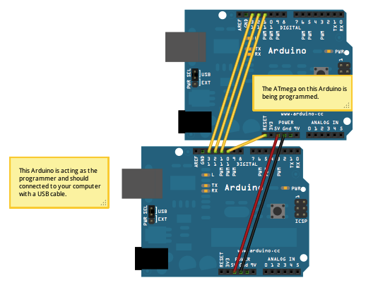

У вас же есть уже USB-RS232 конвертер. Зачем эта пляска с UNO?! Загрузчик в mini есть?

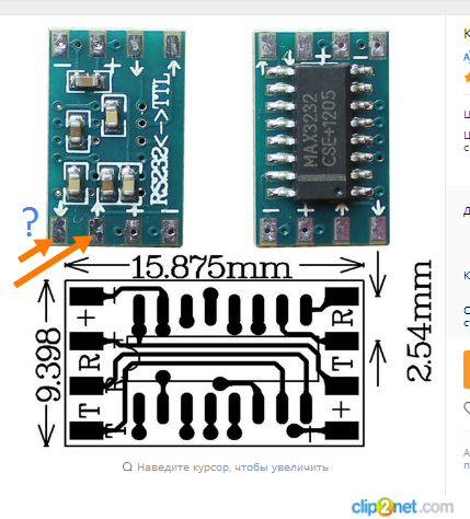

Кто знает?- пришла RS232<>TTL к Ардуине без USB, только + и -, стрелки вправо-влево. Выход соединил, а вход D+ и D- к каким ногам(стрелкам) цеплять? Если попутаю- что нибудь крякнет, хорошо если RS-ка... Выходы RX-9 TX-10 ноги МАХ3232. Входы 7 и 8 на RS-ке идут напрямую к USB без резюков, 7 нога выход усилка, а это VCC!..
Видно не так обьяснил. Нет USB плате RS232. Вместо нее два контакта со стрелками вправо-влево(данные) для соединения с компом D+ и D- , боюсь их попутать. Все облазил, везде конверты с мини-юсб, а вот как они распаяны- нигде ни слова... На самой плате конвертера НЕТ USB(мини), китаёзы такую прислали, не виноватый я...
Ну не подключается МАХ3232 к USB, как ещё объяснить? Там с одной стороны RS232, с другой UART (TTL). Одним концом подключается к ардуине (UART), а другим в "железный" COM-порт сзади компа (RS232). Не знаю, что там за плату китайцы прислали, дайте фото хоть.
Непонятно, откуда там взялись контакты D+ и D-, мож плата какая хитрая с несколькими чипами (RS232<>UART + USB<>UART) ? В любом случае точно известно, где находятся контакты D+ и D- в USB разъёме, ибо стандарт. Даже в википедии есть распиновка. Или вот куча картинок.
Вся плата RS232<>TTL размером с ноготь, одним концом (RX,TX) впихнул в Арду, а второй конец, который слева, требуется подключить к компу. С СОМ порта выходит шлейф с USB на конце (+,-,D+,D-), а куда его впихнуть? НЕТ на этой плате гнезда для USB, есть только 4 площадки(слева): +, -, < , >. Данные (D+D-и питание) идут с порта и их нужно соединить с платой RS232<>TTL только пайкой. И вот как не ошибиться с полярностью? Я так думаю, эти стрелочки на плате < > подразумеваются как Rx Tx, вход-выход или D+ D-... К сожалению, на форуме впервые, не знаю как выложить фото...
Ну всё правильно, я Вам сразу сказал - этот конвертер не предназначен для подключения к USB. Там нет никаких D+ и D- , контакты со стрелочками - это RX и TX. С одной стороны UART (TTL), с другой RS232. UART подключается к ардуине, RS232 в "железный" COM-порт. Вот в такой:
Вы купили не тот конвертер. Для подключения к USB нужны другие, я их перечислил в посте #89.
Спасибо! Дело в том, что у меня нет разьема RS232. Принтер подключен к юсб. Значит эти погремушки в утиль. А вы какое предпочтение выбралибыизперечисленных?
Берите что-то из CP2102, PL2303. Только ищите с выводом DTR, чтобы Reset вручную не нажимать при загрузке на Pro Mini.

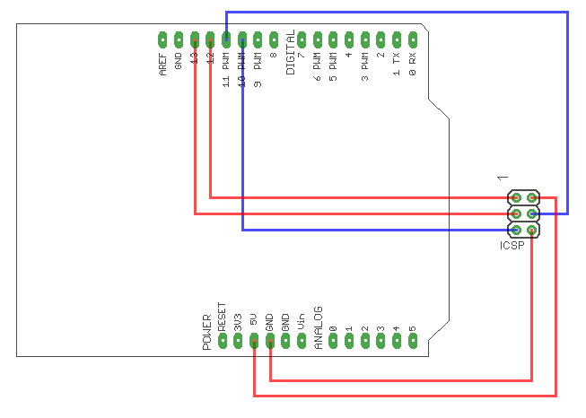

Прошейте для начала загрузчик в mini с помощью USBASP. Подключаетесь к ICSP разьему, выбираетет в Arduino IDE нужную вам плату и через меню "Прошить загрузчик".

я еще схему с ICSP только вставляю плин где-то ссыль улетела

Вот я и предлагаю прошить сначала с помощью USPASP загрузчик, а потом шить через UNO с вынутым МК.
Этот конвертер предназначен не для USB, а для "железного" COM-порта.
Чтобы подключать ардуину к USB-порту компа, нужен USB<>UART (он же USB<>TTL) конвертер типа FT232, PL2303, CP2102, CH340.
Сохранение картинок на форуме
Спасибо за ссылку!

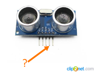

А еще в другую тему: пришли SRF-05 с 5-ю ногами(У-звук). С 04-ми всё понятно, а что за зверь 5-я нога:-OUT? Че за ноу-хау? Может кто слышал?
