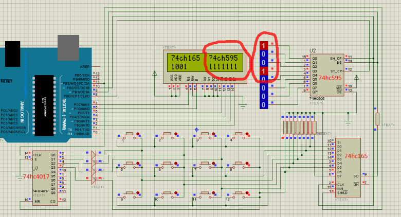

Доброго времени суток, форумчане. Помогите советом, программировать начал совсем недавно проблема в том, что не могу корректно ни отправить, ни забрать значение переменных из функций  Read, Write. Вроде прием работает но чувствую шкурой как то через ж….у .

Не получается загрузить картинку, на схеме было бы понятнее. Задача подключить матричную клавиатуру через ch165

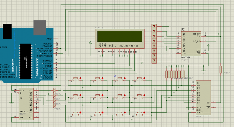

На форуме есть возможность загрузить проект из PROTEUS?

Так и есть, клава читаеться отлично.Вывод на LCD коректно, а вот как раз ch595 троит.Обрати внимание на 98ю строку я там в наглую забил значение 0b11111111 а она мне выводит то что я жму в ch165ю. Отсюда и вопрос что я делаю не так?

И научиься ,и зделать хочу. По поводу ссылок, я тоже их видел. Мне непонятно почему 595 выводит 0b10010000  (этот код выдает клава при нажатии кнопки 1)  В место того чтобы выводить 0b11111111 shiftOut(datapin,clockPin,LSBFIRST,0b11111111);  Логика следующая: через 165 я слушаю клаву,принимаю значение,вывожуна LCD нажатую кнопку и.т.д. через 595 управляю исполнительными механизмами. А 595я слушает не ардуинку а тупо копирует байт из 165й

Эта схема также и на столе себя ведет

Нашел свою ошибку. По приведенной выше схеме запись и чтение информации производилась по одному проводнику (я встречал такие схемы в нете74HC165 and 74HC595), когда развел MISO и MOSI на разные пины 595 стала принимать значения с дуины. Но опять вопрос, почему приходится вызывать Write() из функции ButtonPress() строка 89 и в основном цикле loop() строка 123. Иначе не работает.
