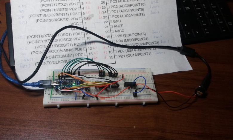

ардуино мега 2560 выступает в качестве параллельного(высоковольтного) восстановителя фюз. Всё содрал отсюда http://mightyohm.com/blog/2010/12/new-product-hv-rescue-shield-2-0/ , только скеч там есть с расширением, с ним и разбираюсь.

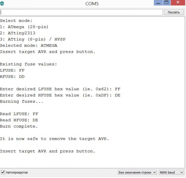

Dmti, скетч абсолютно рабочий. Я сейчас неполенился, собрал эту схему на  беспаечной макетке, -всё работает. Фузы пишутся. Вместо преобразователся 5-12 вольт взял аккумулятор 12вольт, вместо транзисторной сборки- коммутатора 12 в- взял слаботочное герконовое реле. Остальное всё точно по схеме.
Dmti
Dmti аватар
Зарегистрирован: 13.10.2013
Два вечера потратил, всё искал, почему читает всегда одно и тоже 03. Я использую MEGA 2560, а у неё
0  PE0  (PORTE)
1  PE1  (PORTE)
используются для общения через USB. Заменил на 22 и24, отрезал дорожки от разьёма и соединил проводками. Все заработало. Скеч дейстительно рабочий, если поменять два прина с РЕ0 и РЕ1 на РА0 и РА2 и перепаять платку.
