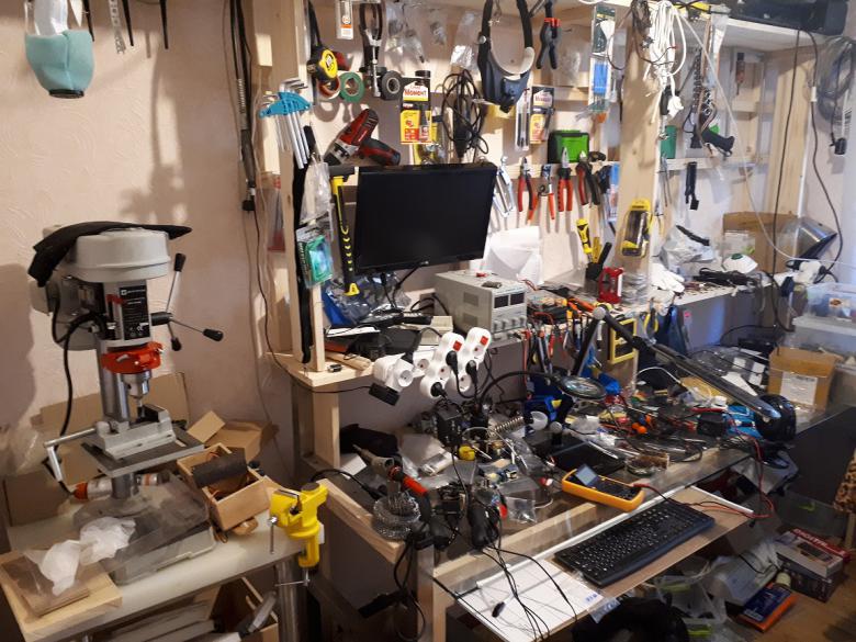

это моя лаборатория)

kors пишет:
такая лаборатория хорошая... а скетчи писать не умеешь.
А я вот умею - а лаборатории нет. По-моему. это несправедливо :)

b707 пишет:
такая лаборатория хорошая... а скетчи писать не умеешь.А я вот умею - а лаборатории нет. По-моему. это несправедливо :)
   А по моему справедливо. Он вложился в мастерскую, а Вы в знание. И теперь ему придется каждый день убирать мастерскую, а Вам напрягаться ,что бы эти знания не скисли. Знания это как капитал, должны крутиться и приносить пользу.
ПС:https://youtu.be/K71ofRVvfL4

дело в том что я только 1 год назад начал заниматься электротехникой ...моей лаборатории ток и вообще только 2 месяца отроду...а программированием я занялся 2 недели назад первый раз...никогда рвньше ...а Вы я думаю сможете своими знаниями заработать гораздо больше чем стоит эта лаборатория )....знания - сила....и деньги)
