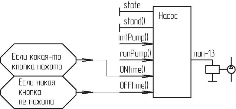

Необходимо включить насос через 3 минутыпосле того как одна из трех кнопок нажата(удерживается,сухой контакт) и отключить насос через 1 минутуесли ни одна кнопка не нажата.P.S. для теплого пола. 3 минуты задержки нужны для открытия сервопривода на коллекторе и 1 минута на закрытие
/*насос*/

/*Скетч использует 1384 байт (4%) памяти устройства. Всего доступно 30720 байт.
Глобальные переменные используют 18 байт (0%) динамической памяти, оставляя 2030 байт для локальных переменных. Максимум: 2048 байт.
Так скетч Блинкер. Задаете программу и мигает по программе. Нажали кнопку включилось. еще раз нажали выключилось. Можно хоть на мигать различными ногами и по своей программе.

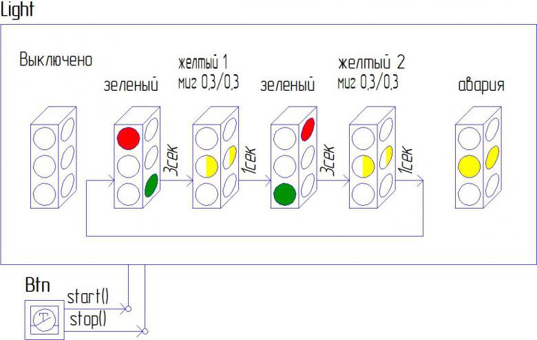

Нипонял, а где мигание зеленого за 3сек до переключения на желтый и где одновременное горение желтого и красного перед переключением на зеленый?
По коду, voidstand(bytes) выполняет 5 действий (причем 2 из них совпадают) в зависимости от параметра, а два из этих действий обернуты в отдельный вызов в стр55-62. Это явно надумано. Делаем просто 4 функции voidstandOFF() voidstandRed() ..... и массив указателей на них, заполненный по порядку их включения. И паузы тоже в массив. В результате стр.50-53 приятно ужимаются почти в одну и их кол-во перестает зависить от числа режимов. И тогда любые хотелки типа мигания зеленого легко добавляются причем почти без правки кода, только добавлением в массив указателей на функции и массив пауз. А совсем уж по уму держать один массив структур.
Logik, здесь используется цифровой автомат. И решается через цифровой автомат. Если начать оптимизировать, то точно сведется к черному ящику и нефиг лезть туда, где и так все работает.
Это все можно организовать дополнительным классом. Просто расписав алгоритм работы и состояния системы. Как и частоту мигания . А так же вывод сколько секунд осталось до переключения.

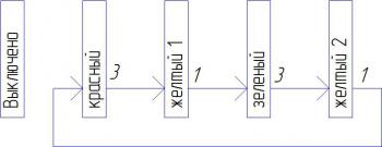

Это картинка не подходит для программирования.Попробуем немного изменить.
Вот получился скетч.
/*TrafficLight светофор*/ unsigned long mill; // переменная под millis() //-------------------------------- enum {sOFF = 0, sRed, sYellow1, sGreen, sYellow2}; class Cl_TrafficLight { protected: byte Rpin, Ypin, Gpin; unsigned long past; byte state; void stand(byte s) { past = mill; state = s; switch (state) { case sOFF: digitalWrite(Rpin, LOW); digitalWrite(Ypin, LOW); digitalWrite(Gpin, LOW); break; case sRed: digitalWrite(Ypin, LOW); digitalWrite(Rpin, HIGH); break; case sYellow1: digitalWrite(Rpin, LOW); digitalWrite(Ypin, HIGH); break; case sGreen: digitalWrite(Ypin, LOW); digitalWrite(Gpin, HIGH); break; case sYellow2: digitalWrite(Gpin, LOW); digitalWrite(Ypin, HIGH); break; } } public: /**/ Cl_TrafficLight(byte R, byte Y, byte G) : Rpin(R), Ypin(Y), Gpin(G) {} /**/ void init() { pinMode(Rpin, OUTPUT); pinMode(Ypin, OUTPUT); pinMode(Gpin, OUTPUT); OFF(); } /**/ void run() { if (state == sRed && mill - past >= 3000)stand(sYellow1); if (state == sYellow1 && mill - past >= 1000)stand(sGreen); if (state == sGreen && mill - past >= 3000)stand(sYellow2); if (state == sYellow2 && mill - past >= 1000)stand(sRed); } /*включить*/ void ON() { stand(sRed); } /*выключить*/ void OFF() { stand(sOFF); } }; //---Компоновка----------------------------- Cl_TrafficLight Light(/*пин Красный*/2,/*пин Желтый*/3,/*пин Зеленый*/4); //---main----------------------------- void setup() { Light.init(); Light.ON(); } void loop() { mill = millis(); Light.run(); } /*Скетч использует 1382 байт (4%) памяти устройства. Всего доступно 30720 байт. Глобальные переменные используют 21 байт (1%) динамической памяти, оставляя 2027 байт для локальных переменных. Максимум: 2048 байт. */Нипонял, а где мигание зеленого за 3сек до переключения на желтый и где одновременное горение желтого и красного перед переключением на зеленый?
По коду,
voidstand(bytes)выполняет 5 действий (причем 2 из них совпадают) в зависимости от параметра, а два из этих действий обернуты в отдельный вызов в стр55-62. Это явно надумано. Делаем просто 4 функцииvoidstandOFF()voidstandRed()..... и массив указателей на них, заполненный по порядку их включения. И паузы тоже в массив. В результате стр.50-53 приятно ужимаются почти в одну и их кол-во перестает зависить от числа режимов. И тогда любые хотелки типа мигания зеленого легко добавляются причем почти без правки кода, только добавлением в массив указателей на функции и массив пауз. А совсем уж по уму держать один массив структур.Logik, здесь используется цифровой автомат. И решается через цифровой автомат. Если начать оптимизировать, то точно сведется к черному ящику и нефиг лезть туда, где и так все работает.
