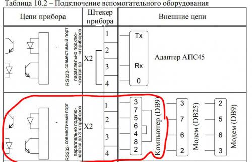

читайте описания протокола по ссылке со стр21 и до конца
На всякий случай: то, что порт подключается перекрестно, т.е. RX подключается к TX и наоборот - в курсе?

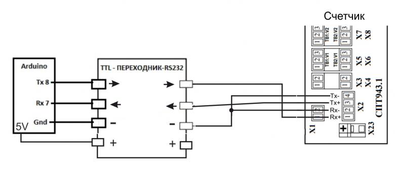

может так
Felix
Зарегистрирован: 19.11.2018

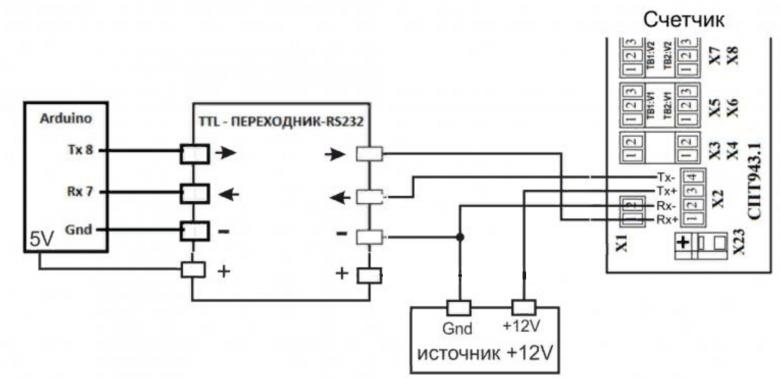

На счетчике у меня 4 выхода 2 из которых заняты источником внешнего питания (GND, VCC = 12 V.) Как мне реализовать вашу схему? На фото черные провода идут не от преобразователя, а от внешнего питания.
MaksVV
Зарегистрирован: 06.08.2015
подключиться к счетчику программой пролог и снять осциллограммы. сдается мне там уровни сигналов 0В 12В, что не есть rs232

можно ещё так попробовать
Felix
Спасибо большое вам за помощь! Завтра приду на работу затестю.
MaksVV
в посте #18 в схеме ошибка. Должна заработать одна из этих схем.

Почитайте описание счётчика. Написано что в зависимости от комплектации может быть 3 разных интерфейса. Тот разьем который вы мучаете скорее всего простой TTL. К нему можно напрямую Tx цеплять, Rx к Tx счётчика через 2к попробывать, если сначала не померить тестером напряжение.
Felix
Подключился по первой схеме стали приходить нули. Но почему то светодиод RX на плате не мигает, а TX мигает
MaksVV
Ну дак попробуйте вторую . И где осциллограмма? Нужно узнать уровни сигнала тх от счетчика. большая вероятность что первая схема без преобразователя rs232-ttl должна заработать

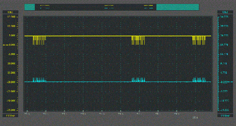

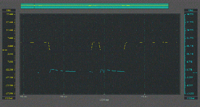

Felix

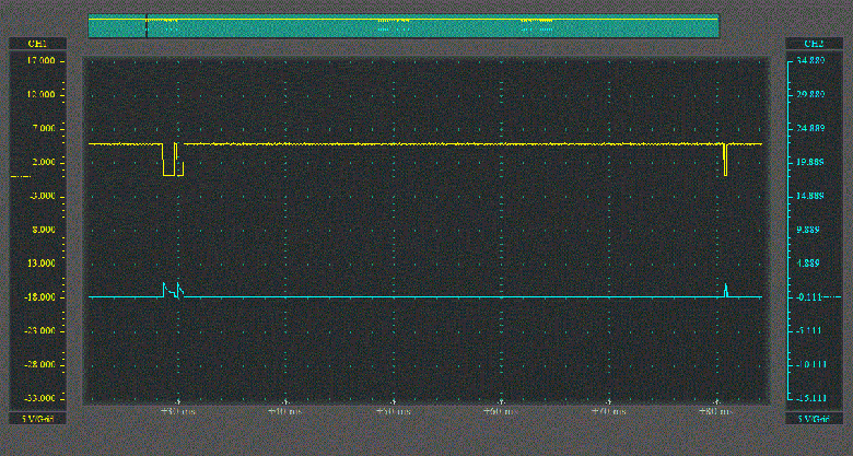

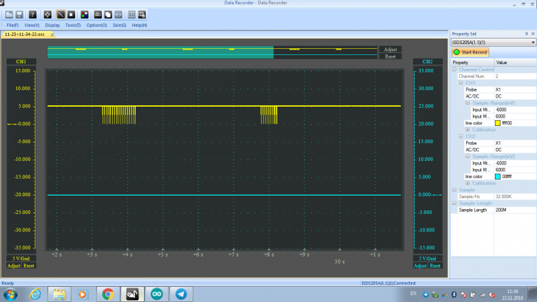

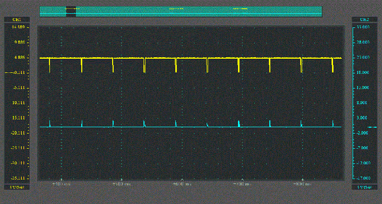

По 2-ой схеме плата перестала быть доступна. Желтый график - Отправка, Синий - Прием (относительно ардуино). На самом деле, что то это не похоже на ответы от счетчика ибо они в генерируются в то же время, что и запросы
MaksVV
непонятно в каких точках и какой схемы вы сняли осцилки. Нужно снять осцилки на первой схеме на разъёме х2 счетчика. общий провод осцила на пин 4. Изм щуп на 1 (Rx счетчика ),  потом на 3 (Тх счетчика).
И желательно осцилку рабочего обмена счетчика и вашей программы на компе.

на второй схеме попробуйте убрать внешний источник питания +12В.
Felix
Не робит! Я думаю, что без внешнего питания никак ибо на счетчике единственный интерфес RS-232 которому необходимо внешнее питание 12В.
MaksVV

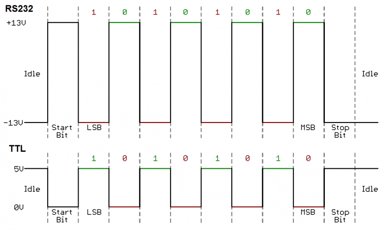

короче смотрите описание своего протокола, а также счетчика  - там всё просто на разъёме x2. две оптопары. Поэтому нафиг не нужен преобразователь Rs232<->TTL.
Но логика у счетчика как у RS232, т.е.  инверированная по сравнению с уарт ттл. Поэтому должна заработать нижняя схема.
так для инфы уровни двух стандартов
MaksVV
ещё такой вариант пробуем

MaksVV
смотрите пост #31 там есть рисунок с уровнями стандартов. Счетчик по всем описаниям поддерживает rs232.  там лог "1" соответствует -12В (или 0В -  счетчик по описанию работатает с уровнями от 0 до 12В).  А логическому "0" соответствует напряжение +12В.
Чего не скажешь про уарт ттл ардуины, которой вы подключаетесь к счетчику. Там лог. "0" соответствует 0В, а лог. "1" соответствует 5В.
Коль так, тогда как же будет работать 2-я схема  пост #31? В таком случае необходим преобразователь РС232 - ТТЛ. Правильно ли я понимаю?
nik182
Зарегистрирован: 04.05.2015
Нет. RS232-TTL нужен, если к вашему счётчику потавлялясь плата интерфейса RS232 и она включена в ваш разъём Х2. В посте #31 вам разрисовали две схемы подключения с прямой и инверсной полярностью Rx сигнала. На ней нет никаких преобразователей.
А для проверки связи я бы рекомендовал USB-TTL HA FT232R. Rx Tx подключить по первой схеме #31 поста, USB воткнуть в комп и попробывать соединиться. Если сразу не получится то для FT232 есть конфигурационная программа в которой можно менять полярность передаваемых и принимаемых битов. Не переконекчивая можно проверить все сочетания полярности битов. Какой нибудь заработает. Тогда можно будет уже про ардуину говорить.
MaksVV
Felix пишет:
нет не правильно. рс232 тут не нужен. Схема должна работать , потому что будет поджигать светодиод Rx-а счетчика  когда на Tx ардуино будет лог 0 , а не 1.
Согласен с коллегой, что проще при помощи юсб-ттл такую хрень налаживать .
MaksVV
nik182 пишет:
не,  там нет никакой платы RS232. Счетчик "из коробки" этот стандарт поддерживает. Вот картинка, что можно подключить компорт компа напрямую к счетчику.
также там подключается какойто прибор АПС45, уж очень подключение на уарт ттл похоже.
nik182
Ну так вместо АПС45 надо на ноги 1,2 ардуины наны подключать. Только я бы ещё Rx (2 нана - 3 Х2) ногу через 1к подключил, что бы программы можно было грузить. Ноги 2,4 разъёма Х2 на землю ардуины, ногу 3 разъёма Х2 на +5 ардуины через 3.3к .
MaksVV
нужно использовать софт сериал. Т.к. скетч у ТС вроде правильный, но там вывод на экран через Serial, а подключение к счетчику через софт сериал.   Надеюсь ТС не забыл в скетче поменять ноги софтасериала (см. пост #7).
Также возможно в ходе опытов вылетели ноги 7 и 8 . Вот и не работает ничё.
Тогда рекомендую перевешать на 10 и 11 и не забыть поменять это в скетче.  Рекомендована нижняя схема #31. без резистора 500 ом. 10К нужно оставить.
Или верхняя схема вообще без резюков .
Кстати инит в скетче идёт в сетапе. Такчто если счетчик молчит пробовать нажать ресет на ардуине.

Правильно ли я понимаю, что у СПТ следующие логические уровни: 0 В. = 1(true), 5 В. = 0 (false).
А у ардуино следующая: 0 В. = 0 (false), 5 В. = 1 (true) ???
И если это так то ведь я могу сделать инвентриование битов не аппаратно а программно т.е. при отправке команды с ардуино на СПТ инвентировать биты и так же при приемке с СПТ инвентировать биты?
MaksVV
Врядли можно программно инвертировать стоп и старт биты. Помоему проще логическую микруху инвертор поставить.
MaksVV
Я вообще не пойму че вы так долго копаетесь, имея осциллограф. Все ж видно, что на шине.
