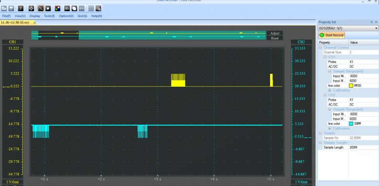

все как вы и говорили биты инвертированны. Подключаюсь к СПТ через пролог и смотрю на осциллографе (Жёлтый график) Другими щупами к портам ардуино (Синий график). И видно, что биты инвертированны. Наверняка существует некий чип способный инвертировать биты? Просто ваш способ с #31 не помог.

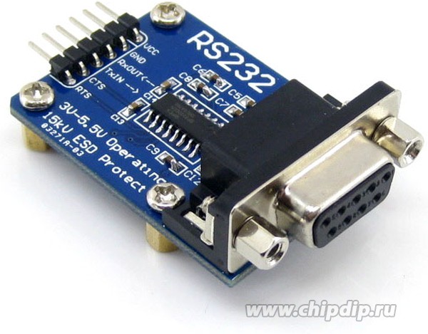

Вообщем решил согласовать уровни через данное устройство
Осциллограмма
MaksVV спасибо вам огромное за вашу помощь, за то. что тратили на меня свое время !!! Проблема решена!!! Достаточно было поставить рабочий преобразователь уровней (#54) и счетчик стал отвечать
Поздравляю с победой! А вообще так и думал, что это из -за конвертера. Уж больно был мутный и через чур китайский.
