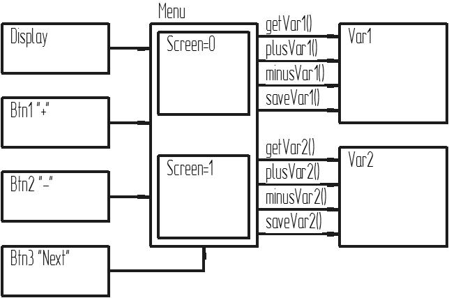

Всем доброго здравия! Меня зовут Александр (на случай если логин вводит в заблуждение подскажите как изменить)
Алгоритм  следующий : Есть два числа типа byte и две кнопки. Одной кнопкой делаем выбор числа val1 или val2 , другой  задаем предел - 1, 10,50,100. Чем дольше нажатие тем выше предел. Проще говоря зажимаем и ждем пока на дисплее отобразится строка("+1"...), затем отпускаем и для примера к числу val1 прибавляется 1...
Неблакирующую задержку добавил чтобы дисплей не мерцал. Возможно ли сделать это проще, то есть не прибегая к такому количеству переменных как у меня ?

Тебе зачем оптимизация? Тщеславие чешется? Или другие веские причины? Если код работает и пока всё устраивает - не трожь. А по сути вопроса - premature optimization is the root of all evil (c) Дональд Кнут, умный дядька.

Код рабочий. Идея в том чтобы лишнее из loop перенести в функцию(счетчик прибавления например). Но не знаю какие ей передавайть аргументы? Возможно само число val и в функции уже производить над ним операции в зависимости от длительности зажатия.
Точно такие же действия хочу сдклать и с опрерацией вычитания. С теми же пределами, вот и задумался. Допускаю что это будет на отдельной кнопке (10 пин). Но не хотелось бы загромождать код идентичной обработкой кнопки и идентичными операциями с пределом. Поэтому и создал тему
прежде чем думать об оптимизации - надо написать код поприличнее. А у вас обработка нажатия кнопки на 9-м пине - это сплошной баг. Во-первых, "короткое", "недолгое" и "долгое" нажатие будут детектироваться последовательно на одном физическом нажатии кнопки. Во-вторых, цикл while - это скрытый delay на 3 секунды, хоть и написан. якобы, на миллис.

Вообщем поразмыслив, понял что достаточно ответов на 3 вопроса, дальше своими двоими.
1. Возможна ли обработка нажатий кнопки за телом функции loop. Если да то п.2
2. Если для этого использовать отдельную функцию, то можно ей передать в качестве аргумента номер пина ардуино? Хотя абсурдный вопрос поскольку допустим сработало условие первоначально нажатия кнопки, поднялся флаг. Зашли в функцию.
 Насчет длительности нажатия сразу пришла в голову такая конструкции, параметр  INTERVAL будет выбран из массива [ 200, 1000, 1500].

b707 пишет:
Значит придется заменить на if. Спасибо за совет
Знаете, мне так и нужно. То есть удерживая кнопку значения счетчика действительно пробегают последовательно от 1 до 100. Отпуская кнопку я и выбираю предел. И этот предел добавляется к выбранному числу.
Проще так : нажал - предел(1...10...50...100) высвечивается на дисплее - отпустил на 10, она и добавилась
Тут ложная тревога

да. loop - такая же функция, как любая другая
BuonanotteMasha пишет:
конечно. Номер пина может быть задан переменной, а не жестко закодирован в коде

вы бредите... Дело не в while - дело в вашем коде внутри. Идея останавливать программу на 3 секунды, пока кнопка нажата - категорически неверная. А делаете ли вы это на while или на if - без разницы, и так и так плохо.
Нужно переписать кусок внутри while в неблокирующем виде.

Теперь понял о чем вы.  Уезжаю на учебу, вечером буду пробовать

Написал код, но где то ошибка. Если заметите, поправьте
На счет сокращения колличества переменных я не уверен. Но если вам хочется оптимизации в программировании, то советую перейти на Си++

qwone
qwone аватар
Зарегистрирован: 03.07.2016
Это и понятно. Когда работаешь с множеством задач висящих на millis, надо быть очень внимательным. Особено если это скетч на традиционном ардуино стиле.
Но я начинал бы так.
/*переменная var1*/
int Var1 = 0;
void getVar1() {}
void plusVar1() {}
void minusVar1() {}
void saveVar1() {}
/*переменная var2*/
int Var2 = 0;
void getVar2() {}
void plusVar2() {}
void minusVar2() {}
void saveVar2() {}
//----main--------------------------------
/*Скетч использует 444 байт (1%) памяти устройства. Всего доступно 30720 байт.
  Глобальные переменные используют 9 байт (0%) динамической памяти, оставляя 2039 байт для локальных переменных. Максимум: 2048 байт.
BuonanotteMasha
BuonanotteMasha аватар
Зарегистрирован: 02.01.2018
qwone, спасибо вам за идею. Действительно можно сделать обработку событий для кнопок в отдельных функциях. Подумаю над этим.
Пока сделал простейшее: функцию одной кнопки - выбор числа. То что закомментировано не хочет корректно работать

unsigned long mill;// переменная для millis()
typedef void (*pDo)() ;// тип -функция обработчик
typedef struct { // тип строка меню
  pDo viev;
  pDo inc;
  pDo dec;
} NoteMenu;
//------Cl_Display----------------------

//-----Компоновка----------------------
//переменая var1
const int minVar1 = 10;
const int maxVar1 = 100;
int var1 = minVar1;
/*вывевети на экран var1*/
void vievVar1() {
  Serial.print("var1: ");
  Serial.print(var1);
  Serial.println();
/*прочитать var1*/
void loadVar1() {}
/*записать var1*/
void saveVar1() {}
/*увеличить var1*/
void incVar1() {
  ++var1;
  if (var1 > maxVar1) var1 = maxVar1;
/*уменьшить var1*/
void decVar1() {
  --var1;
  if (var1 < minVar1) var1 = minVar1;
//переменая var2
const int minVar2 = 10;
const int maxVar2 = 100;
int var2 = minVar2;
/*вывевети на экран var2*/
void vievVar2() {
  Serial.print("var2: ");
  Serial.print(var2);
  Serial.println();
/*прочитать var2*/
void loadVar2() {}
/*записать var2*/
void saveVar2() {}
/*увеличить var2*/
void incVar2() {
  ++var2;
  if (var2 > maxVar2) var2 = maxVar2;
/*уменьшить var2*/
void decVar2() {
  --var2;
  if (var2 < minVar2) var2 = minVar2;
// меню
int maxScreen = 2;
int screen = 0;
NoteMenu NM[] = {
  {vievVar1, incVar1, decVar1}, /*1 экран*/
  {vievVar2, incVar2, decVar2}  /*2 экран*/
// дисплей
Cl_Display Display(/*интервал*/500,/*обработчик*/NM[screen].viev);
// кнопки
Cl_BtnR Btn1(/*пин*/2,/*обработчик*/NM[screen].inc);/*инкрем*/
Cl_BtnR Btn2(/*пин*/3,/*обработчик*/NM[screen].dec);/*декримент*/
void DoBtn3() {
  ++screen;
  if (screen >= maxScreen) screen = 0;
  Display.write(NM[screen].viev);
  Btn1.write(NM[screen].inc);
  Btn2.write(NM[screen].dec);
Cl_Btn Btn3(/*пин*/4,/*обработчик*/DoBtn3);/*Next*/

/*Скетч использует 3090 байт (10%) памяти устройства. Всего доступно 30720 байт.
  Глобальные переменные используют 262 байт (12%) динамической памяти, оставляя 1786 байт для локальных переменных. Максимум: 2048 байт.
ПС: Там еще и модернизировать и модернизировать. Но это уже с области ТЗ(технической задачи)
