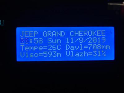

В общем удалось мне установить все что я хотел, даже осталось место для реализации кнопок, только теперь столкнулся с такой проблемой, на фото видно, экран обновляется многократно и выводит полосы в 2 ячейки, не могу понять как мне это убрать, через миллис не могу остановить обновление экрана, так же еще вопрос, какой командой вывести формат времени "09:05" а не "9:5"

Valerich-tex пишет:
В строке №16 написано в чём проблема, нужно просто прочитать и исправить.
Valerich-tex пишет:
Есть 100500 вариантов. Например, можно воспользоваться sprintf или даже printf настроить.
Но если с памятью проблемы, то можно if'ом разбирать нужет там 0 или нет.

После замены библиотеки, по вашему совету,  у меня повилось место на плате, сейчас используется 88%. буду пробовать, спасибо

Заменил int на  unsigned lond
если я через миллис торможу обновление экрана, тогда у меня полоски весят все время до обновления, потом показывается время и все проворяется, то есть они присутствуют всегда, я пробовл ставить обноление раз в минуту и тогда отчетливо все видно. если убираю милллис из кода на время, то тогда цифра висит и моргает еле видными полосками. я не могу понять почему полосы воообще не уходят, как-будто они в скетче прописаны

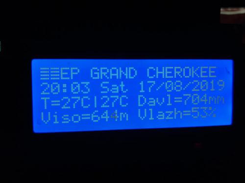

Valerich-tex пишет:
Ну, если Вы не можете, то нам-то куда уж. Вы-то хоть (в отличие от нас) видели эти полоски и этот скетч :)

я не могу потому никогда раньше програмированием не занимался.
вот код. надеюсь на помощь

Valerich-tex пишет:
вот код.
А полоски где?
Valerich-tex
Зарегистрирован: 10.08.2019
ЕвгенийП пишет:
Valerich-tex пишет:
вот код.
А полоски где?
Вот это фото уже было, с того момента скетч чуть изменился, но полосы на часах так же держатся, причем при уменьшении колличества обновлений экрана они становятся только четче, и обратно, если оставить обновление как есть, каждую секунду то их не так честко видно, больше выглядят как моргание цыфрой
wdrakula
wdrakula аватар
Зарегистрирован: 15.03.2016
--Доктор! Что со мной такое - куда ни ткну пальцем - больно?! И в ногу ткну - больно, и в руку, и в голову!
--Мил человек, да у вас палец сломан.
Это я к тому, что стоит попробовать экран поменять. ;)))))

Morroc
Зарегистрирован: 24.10.2016
Ну правильная была мысль обновлять время с интервалом и
lcd.setCursor(0,0);
lcd.print("JEEP GRAND CHEROKEE");
туда же засунуть (или в setup). Если хотите обновлять вот так прям постоянно в лоб - проверяйте изменилось ли вообще то, что вы выводите на экран, если нет - не надо ничего делать и мерцать экран не будет.
Valerich-tex
Morroc пишет:
lcd.setCursor(0,0);
если ставлю надпись в setup то происходит следующее
