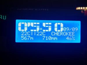

На данный момент мое решение с отработкой клавиш такое, дни недели не стал трогать, они привязаны к дате и при установке нового времени автоматически обновляются, пришлось отдельно прописать отрисовку времени, чтобы не выводить команды отдельными строками, как это было в предыдущих скетчах

ну и применил все сделанное ранее к тому что задумывал изначально. теперь код занимает 98% памяти, идет отработка по всем параметрам. так что все таки если долго мучатся много смотреть читать спрашивать то что-то обязательно получится

Основная ваша ошибка это кнопки. Очень неудобно менять обработчик нажатия кнопки для организации меню. И пока вы к этому не придете, то жевать эту подошву вы будете очень долго.

И так, я уже залил ранее весь код, все работает, но часики маленькие да и лишний текст на экране не прикольно, так вот я подумал и утром накидал такой код, забиваю верхние 2 строки большими часами и датой, а нижние 2 строки оставляю под данные с bme и сейчас стоит вопрос с весе сего кода, он выходит на 14866, при памяти контроллера 14336. естественно сейчас ничего не идет, какую из библиотек можно подрезать по размеру и как это делается.

Библиотека кнопок не хотелось бы убирать(удобная), а код часов проверил в отдельном окне, дальше только соединил все аккуратно. хотя конечно поменять дуинку(АТ168) проще чем прилить библиотеки, но я думаю рассмотреть разные варианты

Если выкинуть бутлоадер, памяти будет 16384 байта и все войдет
хорошая идея) только мне загрузить будет нечем если это сделать. + я чуть порылся в коде и удалось ужать его до 14496 больше у меня не вышло, дальше только отключил дни недели и осталось 14320 и так все заработало. хочется конечно чтобы и дни были,хотя это не такая актуальная информация. Как видно на картинке между первыми 2 цифрами присутствует артефакт не понятно от куда взявшийся, потому что этот же код, но без датчика bme работает четко и без каких либо артефактов. где сидит проблема?
если в строке 351 и 352 убрать комментарии то идет без артефактов
#include <Wire.h> #include <SPI.h> #include <LiquidCrystal_I2C.h> LiquidCrystal_I2C lcd(0x27, 20, 4); //github.com/adafruit/RTClib #include "RTClib.h" RTC_DS3231 rtc; char daysOfTheWeek[7][12] = {"Sun", "Mon", "Tue", "Wed", "Thu", "Fri", "Sat"}; //#include <Adafruit_Sensor.h> #include <Adafruit_BME280.h> #define SEALEVELPRESSURE_HPA (1013.25) Adafruit_BME280 bme; //github.com/AlexGyver/GyverLibs/blob/master/GyverButton/GyverButton.h #include <GyverButton.h> GButton butt2(10); GButton butt1(5); unsigned long last_time, zad, times; //потому что значение от -4000к до +4000К bool mode = 0; //0-показ времени, 1-настройка времени boolean blinkFlag, newTimeFlag; int mins, hrs, ddd, mmm, yyy; int znach; byte LT[8] = { B00111, B01111, B11111, B11111, B11111, B11111, B11111, B11111 }; byte UB[8] = { B11111, B11111, B11111, B00000, B00000, B00000, B00000, B00000 }; byte RT[8] = { B11100, B11110, B11111, B11111, B11111, B11111, B11111, B11111 }; byte LL[8] = { B11111, B11111, B11111, B11111, B11111, B11111, B01111, B00111 }; byte LB[8] = { B00000, B00000, B00000, B00000, B00000, B11111, B11111, B11111 }; byte LR[8] = { B11111, B11111, B11111, B11111, B11111, B11111, B11110, B11100 }; byte MB[8] = { B11111, B11111, B11111, B00000, B00000, B00000, B11111, B11111 }; byte block[8] = { B11111, B11111, B11111, B11111, B11111, B11111, B11111, B11111 }; int count = 0; void setup() { lcd.init(); lcd.backlight(); lcd.clear(); bool status; status = bme.begin(); //rtc.begin(); //rtc.adjust(DateTime(F(__DATE__), F(__TIME__))); //команда для прошивки времени, не забыть отключить ее на финальной прошивке DateTime now = rtc.now(); mins = now.minute(); hrs = now.hour(); //weeek = daysOfTheWeek[now.dayOfTheWeek()]; ddd = now.day(); mmm = now.month(); yyy = now.year(); lcd.createChar(0, LT); lcd.createChar(1, UB); lcd.createChar(2, RT); lcd.createChar(3, LL); lcd.createChar(4, LB); lcd.createChar(5, LR); lcd.createChar(6, MB); lcd.createChar(7, block); } void loop() { butt1.tick(); //обязательная команда опрос кнопки butt2.tick(); //опрос 2й кнопки if (butt1.isHolded()/* && butt2.isHolded()*/) { //переход в режим установки времени mode ++; if (mode > 1) mode = 0; } if (butt2.isHolded()) { //переход на новый устанавливаемый параметр znach ++; if (znach > 3) znach = 0; } if (mode == 0) { func_time(); } if (mode == 1) { lcd.setCursor(7, 1); lcd.print ("s"); settings(); } if (millis() - last_time > 1000) { last_time = millis(); printValues(); } } void printValues() { lcd.setCursor(1, 2); lcd.print(round(bme.readTemperature())); lcd.print("C || "); lcd.setCursor(18, 1); lcd.print(round(rtc.getTemperature())); lcd.println("C"); lcd.setCursor(10, 2); lcd.print(" "); lcd.print(round(bme.readPressure() / 100.0F * 0.750062F)); lcd.println("mm "); lcd.setCursor(0, 3); lcd.print(" "); lcd.print(round(bme.readAltitude(SEALEVELPRESSURE_HPA))); lcd.print("m "); lcd.setCursor(10, 3); lcd.print(" ~~"); lcd.print(round(bme.readHumidity())); lcd.println("%~~ "); } void settings() { // отрисовка нового времени butt1.tick(); butt2.tick(); if (mode == 1) { if (!newTimeFlag) newTimeFlag = true; switch (znach) { //устанавливаем время case 0: if (butt1.isClick() || butt1.isStep()) { //минуты и часы если вышли за пределы минут mins ++; if (mins > 59) { mins = 0; hrs ++; if (hrs > 23) hrs = 0; } } if (butt2.isClick()/* || butt2.isStep()*/) { mins --; if (mins < 0) { mins = 59; hrs --; if (hrs < 0) hrs = 23; } } case 1: if (butt1.isClick() || butt1.isStep()) { //только часы hrs ++; if (hrs > 23) hrs = 0; } if (butt2.isClick()/* || butt2.isStep()*/) { hrs --; if (hrs < 0) hrs = 23; } case 2: if (butt1.isClick() || butt1.isStep()) ddd ++; //дни if (ddd > 31) ddd = 0; if (butt2.isClick()/* || butt2.isStep()*/ ) ddd --; if (ddd < 0) ddd = 31; case 3: if (butt1.isClick() || butt1.isStep()) mmm ++; // месяцы и год если вышли за передлы месяцев if (mmm > 12) { mmm = 1; yyy ++; } if (butt2.isClick()/* || butt2.isStep()*/ ) mmm --; if (mmm < 1) { mmm = 12; yyy --; } break; }//switch printDigits(hrs / 10, 0); printDigits(hrs % 10, 4); printDigits(mins / 10, 9); printDigits(mins % 10, 13); lcd.setCursor(15, 1); //дни недели сидят в дате и меняются вместе сней if (ddd < 10) { lcd.print("0"); lcd.print(ddd, DEC); } else if (ddd >= 10) lcd.print(ddd, DEC); lcd.print ("/"); if (mmm < 10) { lcd.print("0"); lcd.print(mmm, DEC); } else if (mmm >= 10) lcd.print(mmm, DEC); lcd.setCursor(15, 0); //выводим год, чтобы точно знать что значение недели совпадут с реальными lcd.print(yyy); if (millis() - zad > 30000) { //если прошло 30 сек возвращать в мод 0 и установить новое время zad = millis(); newTimeFlag = false; rtc.adjust(DateTime(yyy, mmm, ddd, hrs, mins, 0)); //установка нового времени lcd.clear(); mode = 0; znach = 0; //чтобы сбрасывалось на минуты всегда } } //mode 1 } void func_time() { //отрисовуем время на экране во время простоя DateTime now = rtc.now(); newTimeFlag = false; printDigits(now.hour() / 10, 0); printDigits(now.hour() % 10, 4); printDigits(now.minute() / 10, 8); printDigits(now.minute() % 10, 12); lcd.setCursor(16, 0); lcd.print(daysOfTheWeek[now.dayOfTheWeek()]); //значение меняется автоматически при установке новой даты lcd.setCursor(15, 1); if (now.day() < 10) { lcd.print("0"); lcd.print( now.day(), DEC); } else if (now.day() >= 10) { lcd.print( now.day(), DEC); } lcd.print ("/"); if (now.month() < 10) { lcd.print("0"); lcd.print( now.month(), DEC); } else if (now.month() >= 10) { lcd.print( now.month(), DEC); } } void custom0(int x) { // uses segments to build the number 0 lcd.setCursor(x, 0); // set cursor to column 0, line 0 (first row) lcd.write(0); // call each segment to create lcd.write(1); // top half of the number lcd.write(2); lcd.setCursor(x, 1); // set cursor to colum 0, line 1 (second row) lcd.write(3); // call each segment to create lcd.write(4); // bottom half of the number lcd.write(5); } void custom1(int x) { lcd.setCursor(x, 0); lcd.write(1); lcd.write(2); lcd.print(" "); lcd.setCursor(x, 1); lcd.write(4); lcd.write(7); lcd.write(4); } void custom2(int x) { lcd.setCursor(x, 0); lcd.write(6); lcd.write(6); lcd.write(2); lcd.setCursor(x, 1); lcd.write(3); lcd.write(4); lcd.write(4); } void custom3(int x) { lcd.setCursor(x, 0); lcd.write(6); lcd.write(6); lcd.write(2); lcd.setCursor(x, 1); lcd.write(4); lcd.write(4); lcd.write(5); } void custom4(int x) { lcd.setCursor(x, 0); lcd.write(3); lcd.write(4); lcd.write(7); lcd.setCursor(x, 1); lcd.print(" "); lcd.print(" "); lcd.write(7); } void custom5(int x) { lcd.setCursor(x, 0); lcd.write(3); lcd.write(6); lcd.write(6); lcd.setCursor(x, 1); lcd.write(4); lcd.write(4); lcd.write(5); } void custom6(int x) { lcd.setCursor(x, 0); lcd.write(0); lcd.write(6); lcd.write(6); lcd.setCursor(x, 1); lcd.write(3); lcd.write(4); lcd.write(5); } void custom7(int x) { lcd.setCursor(x, 0); lcd.write(1); lcd.write(1); lcd.write(2); lcd.setCursor(x, 1); lcd.print(" "); lcd.print(" "); lcd.write(7); } void custom8(int x) { lcd.setCursor(x, 0); lcd.write(0); lcd.write(6); lcd.write(2); lcd.setCursor(x, 1); lcd.write(3); lcd.write(4); lcd.write(5); } void custom9(int x) { lcd.setCursor(x, 0); lcd.write(0); lcd.write(6); lcd.write(2); lcd.setCursor(x, 1); lcd.print(" "); lcd.print(" "); lcd.write(7); } void printDigits(int digits, int x) { // utility function for digital clock display: prints preceding colon and leading 0 switch (digits) { case 0: custom0(x); break; case 1: custom1(x); break; case 2: custom2(x); break; case 3: custom3(x); break; case 4: custom4(x); break; case 5: custom5(x); break; case 6: custom6(x); break; case 7: custom7(x); break; case 8: custom8(x); break; case 9: custom9(x); break; } }Библиотека кнопок не хотелось бы убирать(удобная), а код часов проверил в отдельном окне, дальше только соединил все аккуратно. хотя конечно поменять дуинку(АТ168) проще чем прилить библиотеки, но я думаю рассмотреть разные варианты
#include <Wire.h> #include <SPI.h> #include <LiquidCrystal_I2C.h> LiquidCrystal_I2C lcd(0x27, 20, 4); #include <RTClib.h> RTC_DS3231 rtc; char daysOfTheWeek[7][12] = {"Sun", "Mon", "Tue", "Wed", "Thu", "Fri", "Sat"}; //DateTime now // datetime считывает время с модуля и выводит на команды #include <GyverButton.h> GButton butt2(10); GButton butt1(5); unsigned long zad; bool mode = 0; //0-показ времени, 1-настройка времени boolean blinkFlag, newTimeFlag; int mins, hrs, ddd, mmm, yyy; int znach; char weeek; byte LT[8] = { B00111, B01111, B11111, B11111, B11111, B11111, B11111, B11111 }; byte UB[8] = { B11111, B11111, B11111, B00000, B00000, B00000, B00000, B00000 }; byte RT[8] = { B11100, B11110, B11111, B11111, B11111, B11111, B11111, B11111 }; byte LL[8] = { B11111, B11111, B11111, B11111, B11111, B11111, B01111, B00111 }; byte LB[8] = { B00000, B00000, B00000, B00000, B00000, B11111, B11111, B11111 }; byte LR[8] = { B11111, B11111, B11111, B11111, B11111, B11111, B11110, B11100 }; byte MB[8] = { B11111, B11111, B11111, B00000, B00000, B00000, B11111, B11111 }; byte block[8] = { B11111, B11111, B11111, B11111, B11111, B11111, B11111, B11111 }; int count = 0; void setup() { lcd.init(); lcd.backlight(); lcd.clear(); rtc.begin(); rtc.adjust(DateTime(F(__DATE__), F(__TIME__))); //команда для прошивки времени, не забыть отключить ее на финальной прошивке DateTime now = rtc.now(); mins = now.minute(); hrs = now.hour(); //weeek = daysOfTheWeek[now.dayOfTheWeek()]; ddd = now.day(); mmm = now.month(); yyy = now.year(); lcd.createChar(0, LT); lcd.createChar(1, UB); lcd.createChar(2, RT); lcd.createChar(3, LL); lcd.createChar(4, LB); lcd.createChar(5, LR); lcd.createChar(6, MB); lcd.createChar(7, block); } void loop() { butt1.tick(); butt2.tick(); if (butt1.isHolded()/* && butt2.isHolded()*/) { //переход в режим установки времени mode ++; if (mode > 1) mode = 0; } if (butt2.isHolded()) { //переход на новый устанавливаемый параметр znach ++; if (znach > 3) znach = 0; } if (mode == 0) { func_time(); } if (mode == 1) { lcd.setCursor(7, 1); lcd.print ("s"); settings(); } } void settings() { // отрисовка нового времени butt1.tick(); butt2.tick(); if (mode == 1) { if (!newTimeFlag) newTimeFlag = true; switch (znach) { //устанавливаем время case 0: if (butt1.isClick() || butt1.isStep()) { //минуты и часы если вышли за пределы минут lcd.setCursor(3, 1); lcd.blink(); lcd.noBlink(); mins ++; if (mins > 59) { mins = 0; hrs ++; if (hrs > 23) hrs = 0; } } if (butt2.isClick()/* || butt2.isStep()*/) { mins --; if (mins < 0) { mins = 59; hrs --; if (hrs < 0) hrs = 23; } } case 1: if (butt1.isClick() || butt1.isStep()) { //только часы hrs ++; if (hrs > 23) hrs = 0; } if (butt2.isClick()/* || butt2.isStep()*/) { hrs --; if (hrs < 0) hrs = 23; } case 2: if (butt1.isClick() || butt1.isStep()) ddd ++; //дни if (ddd > 31) ddd = 0; if (butt2.isClick()/* || butt2.isStep()*/ ) ddd --; if (ddd < 0) ddd = 31; case 3: if (butt1.isClick() || butt1.isStep()) mmm ++; // месяцы и год если вышли за передлы месяцев if (mmm > 12) { mmm = 1; yyy ++; } if (butt2.isClick()/* || butt2.isStep()*/ ) mmm --; if (mmm < 1) { mmm = 12; yyy --; } break; }//switch printDigits(hrs / 10, 0); printDigits(hrs % 10, 4); printDigits(mins / 10, 8); printDigits(mins % 10, 12); lcd.setCursor(15, 1); if (ddd < 10) { lcd.print("0"); lcd.print(ddd, DEC); } else if (ddd >= 10) lcd.print(ddd, DEC); lcd.print ("/"); if (mmm < 10) { lcd.print("0"); lcd.print(mmm, DEC); } else if (mmm >= 10) lcd.print(mmm, DEC); lcd.setCursor(15, 0); //выводим год, чтобы точно знать что значение недели совпадут с реальными lcd.print(yyy); if (millis() - zad > 30000) { //если прошло 30 сек возвращать в мод 0 и установить новое время zad = millis(); newTimeFlag = false; rtc.adjust(DateTime(yyy, mmm, ddd, hrs, mins, 0)); // пропимывается только дата если в лууп есть какие-то данные связ с ртс lcd.clear(); mode = 0; //выход из настройки znach = 0; //уходить в настройку минут } } //mode 1 } //settin void func_time() { //отрисовуем время на экране во время простоя DateTime now = rtc.now(); newTimeFlag = false; printDigits(now.hour() / 10, 0); printDigits(now.hour() % 10, 4); printDigits(now.minute() / 10, 8); printDigits(now.minute() % 10, 12); if (now.second() % 10 % 2 == 0) { lcd.setCursor(7, 0); lcd.print("+"); lcd.setCursor(7, 1); lcd.print(" "); } else { lcd.setCursor(7, 0); lcd.print(" "); lcd.setCursor(7, 1); lcd.print("+"); } lcd.setCursor(16, 0); lcd.print(daysOfTheWeek[now.dayOfTheWeek()]); //значение меняется автоматически при установке новой даты lcd.setCursor(15, 1); if (now.day() < 10) { lcd.print("0"); lcd.print( now.day(), DEC); } else if (now.day() >= 10) { lcd.print( now.day(), DEC); } lcd.print ("/"); if (now.month() < 10) { lcd.print("0"); lcd.print( now.month(), DEC); } else if (now.month() >= 10) { lcd.print( now.month(), DEC); } } void custom0(int x) { // uses segments to build the number 0 lcd.setCursor(x, 0); // set cursor to column 0, line 0 (first row) lcd.write(0); // call each segment to create lcd.write(1); // top half of the number lcd.write(2); lcd.setCursor(x, 1); // set cursor to colum 0, line 1 (second row) lcd.write(3); // call each segment to create lcd.write(4); // bottom half of the number lcd.write(5); } void custom1(int x) { lcd.setCursor(x, 0); lcd.write(1); lcd.write(2); lcd.print(" "); lcd.setCursor(x, 1); lcd.write(4); lcd.write(7); lcd.write(4); } void custom2(int x) { lcd.setCursor(x, 0); lcd.write(6); lcd.write(6); lcd.write(2); lcd.setCursor(x, 1); lcd.write(3); lcd.write(4); lcd.write(4); } void custom3(int x) { lcd.setCursor(x, 0); lcd.write(6); lcd.write(6); lcd.write(2); lcd.setCursor(x, 1); lcd.write(4); lcd.write(4); lcd.write(5); } void custom4(int x) { lcd.setCursor(x, 0); lcd.write(3); lcd.write(4); lcd.write(7); lcd.setCursor(x, 1); lcd.print(" "); lcd.print(" "); lcd.write(7); } void custom5(int x) { lcd.setCursor(x, 0); lcd.write(3); lcd.write(6); lcd.write(6); lcd.setCursor(x, 1); lcd.write(4); lcd.write(4); lcd.write(5); } void custom6(int x) { lcd.setCursor(x, 0); lcd.write(0); lcd.write(6); lcd.write(6); lcd.setCursor(x, 1); lcd.write(3); lcd.write(4); lcd.write(5); } void custom7(int x) { lcd.setCursor(x, 0); lcd.write(1); lcd.write(1); lcd.write(2); lcd.setCursor(x, 1); lcd.print(" "); lcd.print(" "); lcd.write(7); } void custom8(int x) { lcd.setCursor(x, 0); lcd.write(0); lcd.write(6); lcd.write(2); lcd.setCursor(x, 1); lcd.write(3); lcd.write(4); lcd.write(5); } void custom9(int x) { lcd.setCursor(x, 0); lcd.write(0); lcd.write(6); lcd.write(2); lcd.setCursor(x, 1); lcd.print(" "); lcd.print(" "); lcd.write(7); } void printDigits(int digits, int x) { // utility function for digital clock display: prints preceding colon and leading 0 switch (digits) { case 0: custom0(x); break; case 1: custom1(x); break; case 2: custom2(x); break; case 3: custom3(x); break; case 4: custom4(x); break; case 5: custom5(x); break; case 6: custom6(x); break; case 7: custom7(x); break; case 8: custom8(x); break; case 9: custom9(x); break; } }Если выкинуть бутлоадер, памяти будет 16384 байта и все войдет
#include <Wire.h> #include <SPI.h> #include <LiquidCrystal_I2C.h> LiquidCrystal_I2C lcd(0x27, 20, 4); //github.com/adafruit/RTClib #include "RTClib.h" RTC_DS3231 rtc; char daysOfTheWeek[7][12] = {"Sun", "Mon", "Tue", "Wed", "Thu", "Fri", "Sat"}; //#include <Adafruit_Sensor.h> #include <Adafruit_BME280.h> #define SEALEVELPRESSURE_HPA (1013.25) Adafruit_BME280 bme; //github.com/AlexGyver/GyverLibs/blob/master/GyverButton/GyverButton.h #include <GyverButton.h> GButton butt2(10); GButton butt1(5); unsigned long last_time, zad, times; //потому что значение от -4000к до +4000К bool mode = 0; //0-показ времени, 1-настройка времени boolean blinkFlag, newTimeFlag; byte mins, hrs, ddd, mmm, znach; int yyy; byte LT[8] = { B00111, B01111, B11111, B11111, B11111, B11111, B11111, B11111 }; byte UB[8] = { B11111, B11111, B11111, B00000, B00000, B00000, B00000, B00000 }; byte RT[8] = { B11100, B11110, B11111, B11111, B11111, B11111, B11111, B11111 }; byte LL[8] = { B11111, B11111, B11111, B11111, B11111, B11111, B01111, B00111 }; byte LB[8] = { B00000, B00000, B00000, B00000, B00000, B11111, B11111, B11111 }; byte LR[8] = { B11111, B11111, B11111, B11111, B11111, B11111, B11110, B11100 }; byte MB[8] = { B11111, B11111, B11111, B00000, B00000, B00000, B11111, B11111 }; byte block[8] = { B11111, B11111, B11111, B11111, B11111, B11111, B11111, B11111 }; int count = 0; void printValues() { lcd.setCursor(0, 2); lcd.print(" "); lcd.print(round(bme.readTemperature())); lcd.print("C||"); lcd.print(round(rtc.getTemperature())); lcd.println("C "); lcd.setCursor(7, 3); lcd.print(" "); lcd.print(round(bme.readPressure() / 100.0F * 0.750062F)); lcd.println("mm "); lcd.setCursor(0, 3); lcd.print(" "); lcd.print(round(bme.readAltitude(SEALEVELPRESSURE_HPA))); lcd.print("m "); lcd.setCursor(13, 3); lcd.print(" "); lcd.print(round(bme.readHumidity())); lcd.println("% "); } void settings() { // отрисовка нового времени //butt1.tick(); //butt2.tick(); if (mode == 1) { if (!newTimeFlag) newTimeFlag = true; switch (znach) { //выбираем устанавливаемый параметр case 0: if (butt1.isClick() || butt1.isStep()) mins ++; //минуты и часы если вышли за пределы минут if (mins > 59) { mins = 0; hrs ++; if (hrs > 23) hrs = 0; } if (butt2.isClick()/* || butt2.isStep()*/) mins --; if (mins < 0) { mins = 59; hrs --; if (hrs < 0) hrs = 23; } case 1: if (butt1.isClick() || butt1.isStep()) hrs ++; //только часы if (hrs > 23) hrs = 0; if (butt2.isClick()/* || butt2.isStep()*/) hrs --; if (hrs < 0) hrs = 23; case 2: if (butt1.isClick() || butt1.isStep()) ddd ++; //дни if (ddd > 31) ddd = 0; if (butt2.isClick()/* || butt2.isStep()*/ ) ddd --; if (ddd < 0) ddd = 31; case 3: if (butt1.isClick() || butt1.isStep()) mmm ++; // месяцы и год если вышли за передлы месяцев if (mmm > 12) { mmm = 1; yyy ++; } if (butt2.isClick()/* || butt2.isStep()*/ ) mmm --; if (mmm < 1) { mmm = 12; yyy --; } break; }//switch printDigits(hrs / 10, 0); printDigits(hrs % 10, 4); printDigits(mins / 10, 8); printDigits(mins % 10, 12); lcd.setCursor(15, 1); //дни недели сидят в дате и меняются вместе сней if (ddd < 10) lcd.print("0"); lcd.print(ddd); lcd.print ("/"); if (mmm < 10) lcd.print("0"); lcd.print(mmm); lcd.setCursor(15, 0); //выводим год, чтобы точно знать что значение недели совпадут с реальными lcd.print(yyy); if (millis() - zad > 30000) { //если прошло 30 сек возвращать в мод 0 и установить новое время zad = millis(); newTimeFlag = false; rtc.adjust(DateTime(yyy, mmm, ddd, hrs, mins, 0)); //установка нового времени lcd.clear(); mode = 0; znach = 0; //чтобы сбрасывалось на минуты всегда } } //mode 1 } void func_time() { //отрисовуем время на экране во время простоя DateTime now = rtc.now(); //newTimeFlag = false; printDigits(now.hour() / 10, 0); printDigits(now.hour() % 10, 4); printDigits(now.minute() / 10, 8); printDigits(now.minute() % 10, 12); if (now.second() % 10 % 2 == 0) { lcd.setCursor(7, 0); lcd.print("+"); lcd.setCursor(7, 1); lcd.print(" "); } else { lcd.setCursor(7, 0); lcd.print(" "); lcd.setCursor(7, 1); lcd.print("+"); } // lcd.setCursor(16, 0); // lcd.print(daysOfTheWeek[now.dayOfTheWeek()]); //значение меняется автоматически при установке новой даты lcd.setCursor(15, 1); if (now.day() < 10) lcd.print("0"); lcd.print( now.day()); lcd.print ("/"); if (now.month() < 10) lcd.print("0"); lcd.print( now.month()); } void custom0(int x) { // uses segments to build the number 0 lcd.setCursor(x, 0); // set cursor to column 0, line 0 (first row) lcd.write(0); // call each segment to create lcd.write(1); // top half of the number lcd.write(2); lcd.setCursor(x, 1); // set cursor to colum 0, line 1 (second row) lcd.write(3); // call each segment to create lcd.write(4); // bottom half of the number lcd.write(5); } void custom1(int x) { lcd.setCursor(x, 0); lcd.write(1); lcd.write(2); lcd.print(" "); lcd.setCursor(x, 1); lcd.write(4); lcd.write(7); lcd.write(4); } void custom2(int x) { lcd.setCursor(x, 0); lcd.write(6); lcd.write(6); lcd.write(2); lcd.setCursor(x, 1); lcd.write(3); lcd.write(4); lcd.write(4); } void custom3(int x) { lcd.setCursor(x, 0); lcd.write(6); lcd.write(6); lcd.write(2); lcd.setCursor(x, 1); lcd.write(4); lcd.write(4); lcd.write(5); } void custom4(int x) { lcd.setCursor(x, 0); lcd.write(3); lcd.write(4); lcd.write(7); lcd.setCursor(x, 1); lcd.print(" "); lcd.print(" "); lcd.write(7); } void custom5(int x) { lcd.setCursor(x, 0); lcd.write(3); lcd.write(6); lcd.write(6); lcd.setCursor(x, 1); lcd.write(4); lcd.write(4); lcd.write(5); } void custom6(int x) { lcd.setCursor(x, 0); lcd.write(0); lcd.write(6); lcd.write(6); lcd.setCursor(x, 1); lcd.write(3); lcd.write(4); lcd.write(5); } void custom7(int x) { lcd.setCursor(x, 0); lcd.write(1); lcd.write(1); lcd.write(2); lcd.setCursor(x, 1); lcd.print(" "); lcd.print(" "); lcd.write(7); } void custom8(int x) { lcd.setCursor(x, 0); lcd.write(0); lcd.write(6); lcd.write(2); lcd.setCursor(x, 1); lcd.write(3); lcd.write(4); lcd.write(5); } void custom9(int x) { lcd.setCursor(x, 0); lcd.write(0); lcd.write(6); lcd.write(2); lcd.setCursor(x, 1); lcd.print(" "); lcd.print(" "); lcd.write(7); } void printDigits(int digits, int x) { // использует сегменты для построения числа 0 switch (digits) { case 0: custom0(x); break; case 1: custom1(x); break; case 2: custom2(x); break; case 3: custom3(x); break; case 4: custom4(x); break; case 5: custom5(x); break; case 6: custom6(x); break; case 7: custom7(x); break; case 8: custom8(x); break; case 9: custom9(x); break; } } void setup() { lcd.init(); lcd.backlight(); lcd.clear(); bool status; status = bme.begin(); //rtc.begin(); //rtc.adjust(DateTime(F(__DATE__), F(__TIME__))); //команда для прошивки времени, не забыть отключить ее на финальной прошивке DateTime now = rtc.now(); mins = now.minute(); hrs = now.hour(); //weeek = daysOfTheWeek[now.dayOfTheWeek()]; ddd = now.day(); mmm = now.month(); yyy = now.year(); lcd.createChar(0, LT); lcd.createChar(1, UB); lcd.createChar(2, RT); lcd.createChar(3, LL); lcd.createChar(4, LB); lcd.createChar(5, LR); lcd.createChar(6, MB); lcd.createChar(7, block); } void loop() { butt1.tick(); //обязательная команда опрос кнопки butt2.tick(); //опрос 2й кнопки lcd.setCursor(10, 2); lcd.print(" CHEROKEE"); //чтобы забить пустоту /*lcd.setCursor(3, 0); lcd.print(" ");*/ if (butt1.isHolded()) mode ++; //переход в режим установки времени if (mode > 1) mode = 0; if (butt2.isHolded()) znach ++; //переход на новый устанавливаемый параметр if (znach > 3) znach = 0; if (mode == 0) func_time(); if (mode == 1) { lcd.setCursor(7, 1); lcd.print ("s"); settings(); } if (millis() - last_time > 1000) { last_time = millis(); printValues(); } }хорошая идея) только мне загрузить будет нечем
загрузить можно любой ардуиной
